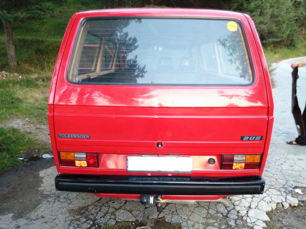

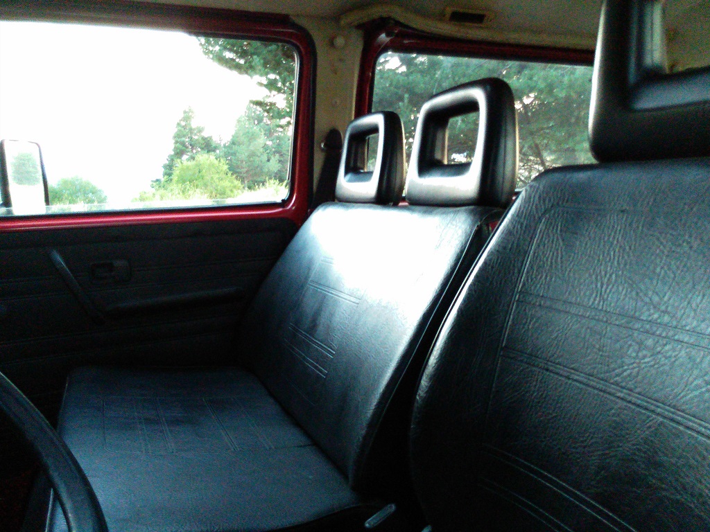

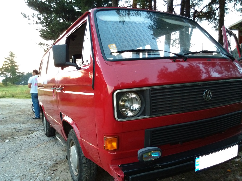

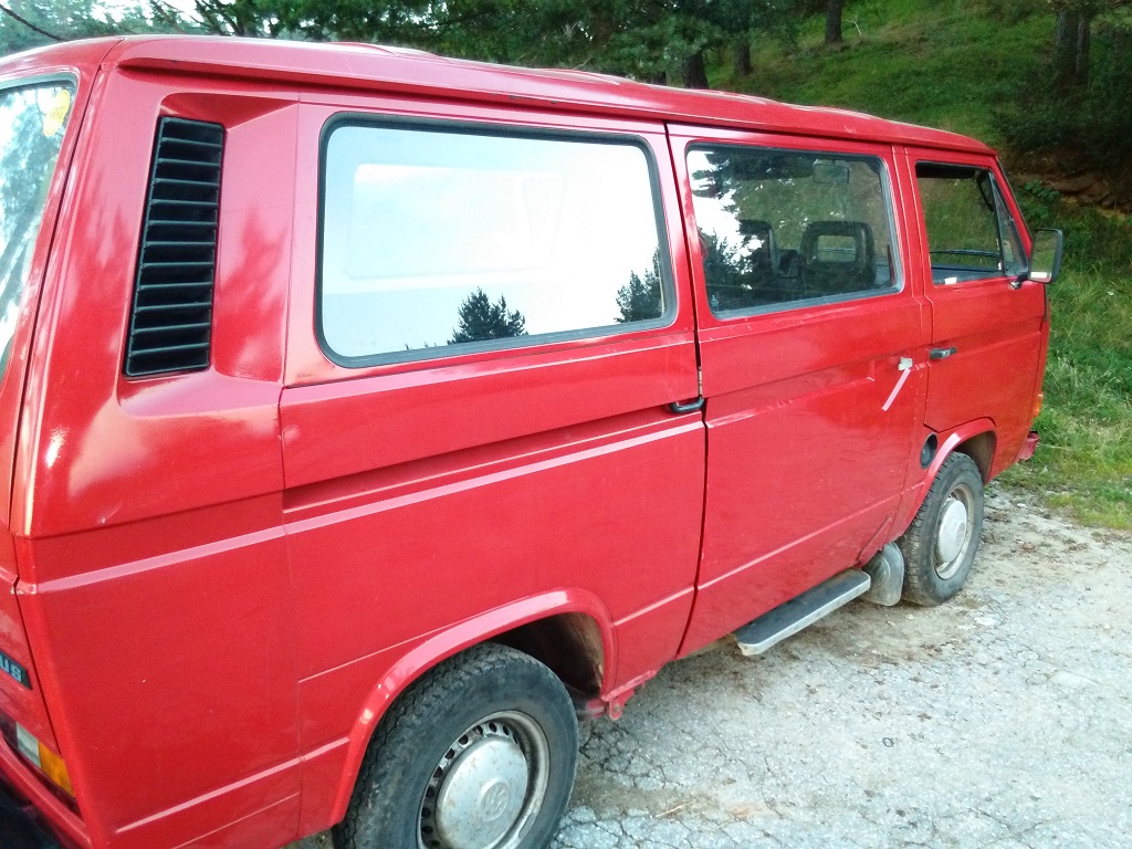

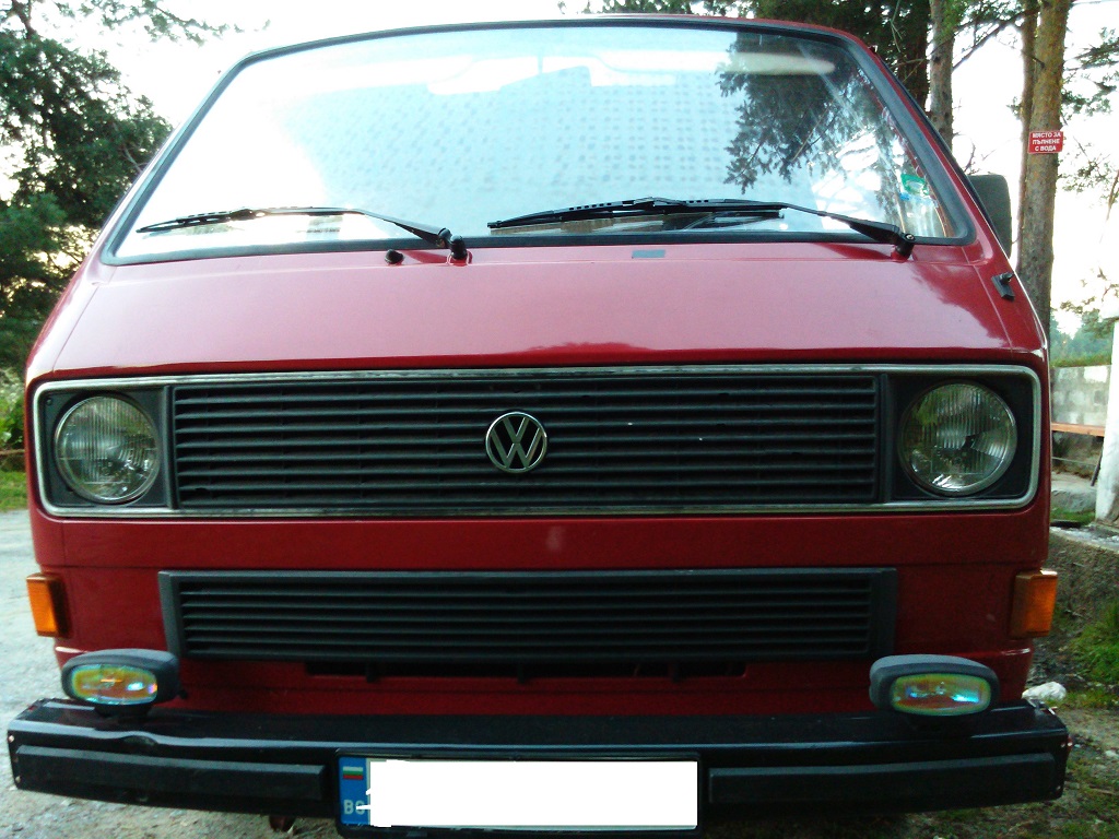

След кратко умуване,кой бус ще ми е нужен,избора бе ясен - VW T3.Почна се постоянното ровене на всички БГ сайтове и дебнене за подходящ такъв бус,а имено пасажерски T3.Естествено се оглеждах за syncro,но уви нямаше!
И така до един ден в който изкокна буса за мен,пасажерски 9-местен VW Transporter T3.Огледах го веднъж,втория път бе направо закаран в сервиз за оглед и третия път вече бяхме пред нотариуса.За един ден успях да го прехфърля и пререгистрирам навсякъде където се наложи.Ето го и моето бусче
Много запазено,пребоядисано и с двигател 1.8 от Passat 3.Има си кожен салон,9 седалки,оригинално радио :mhihi ,теглич,даже и степенка на плъзгащата се врата!
Естествено съм го взел за работа ,но и удоволствие да си пътувам нагоре-надолу с него!Намислил съм му някои подобрения,но за всичко си има време,а ще трябва и някой друг вложен лев :biggrin

Браво много е изпънат. Само тези халогени не ми се връзват в картинките :th_up

Мерси,да естествено ,че ще дойда на някоя от сбирките.Тамън ще обменя опит и идеи.
И да ще ги помисля аз тези халогени :mhihi
