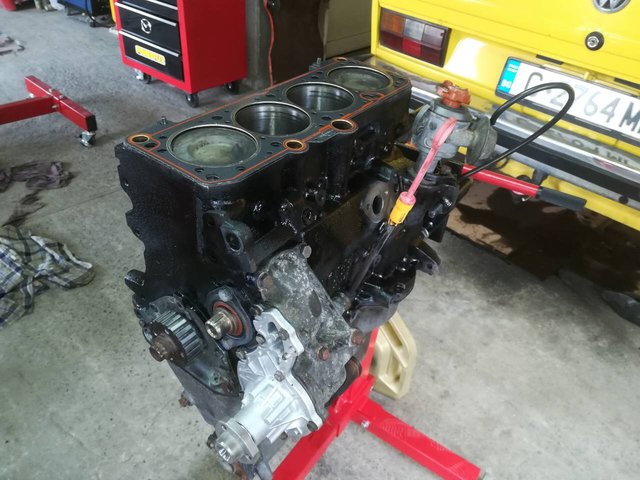

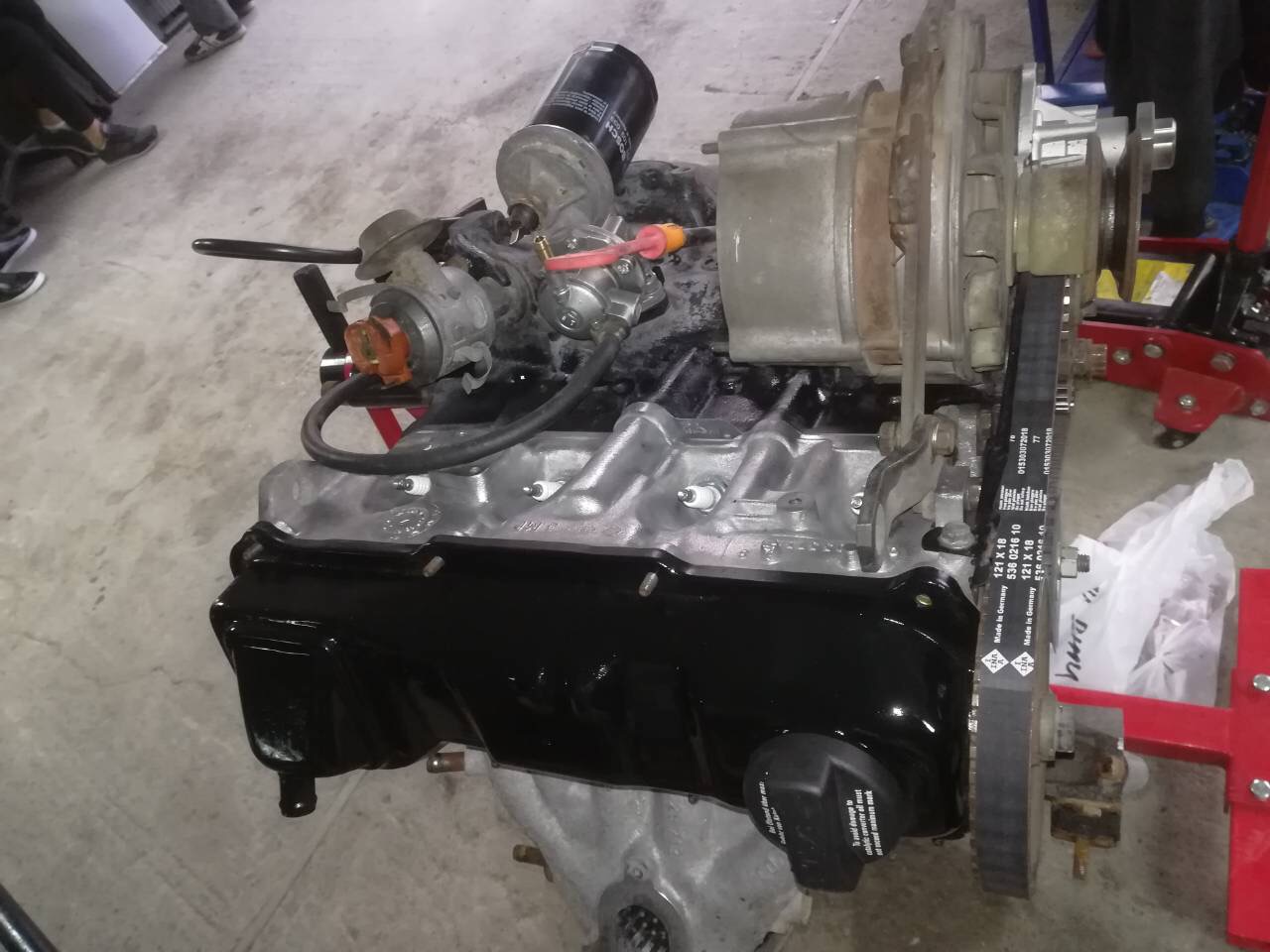

Лека полека започвам да вдъхвам отново живот на бусчето и реших, че първото нещо, което трябва да се напарви, съдейки по състоянието му, е един основен ремонт на двигателя. Въпросният двигател е на незнайни километри (самия километраж на буса е спрял малко преди 400к), 1.8 бензин, 90кс, и е бил едно време на Ауди 80, където също не се знае колко километра е минал! :icon_razz
Това, което ще се направи е смяна на всичките гарнитури, семеринги, сегменти, биелни лагери, водна помпа, бензинова помпа, ангренаж, маслко, антифриз и тн. След тази операция мисля да му освежа малко газовата инсталация, да сменя 40 литровата бутилка с малко по-голяма и да оправя изпускателната система, тъй като гърнето е в доста лошо състояние.
По буса има срашно много работа, но това беше ясно още с купуването му. Въпреки това има разни детайли, които много ме дразнят, например неработещия километраж! Почти съм сигурен, без да съм свалял таблото, че проблема се дължи на счупените зъбни колелца на циферблата. Ако някой има идея от къде мога да намеря такива нека прати едно ЛС, ще съм му много благодарен!

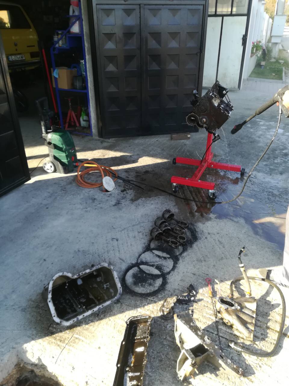

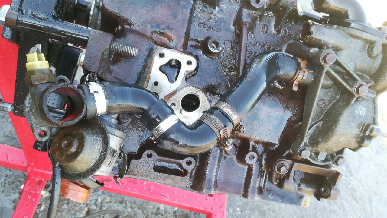

А сега ето и малко снимки от разглобения двигател! :)

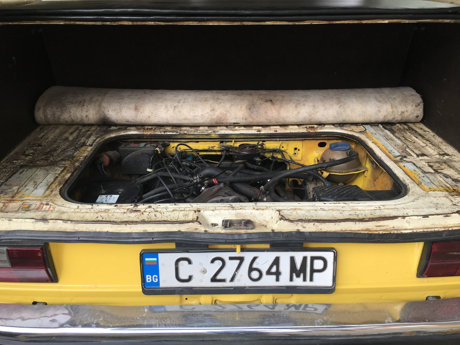

Колега, Т3 не беше ли с боксермотор? Как е събран този от Ауди, сигурно стърчи в багажното?

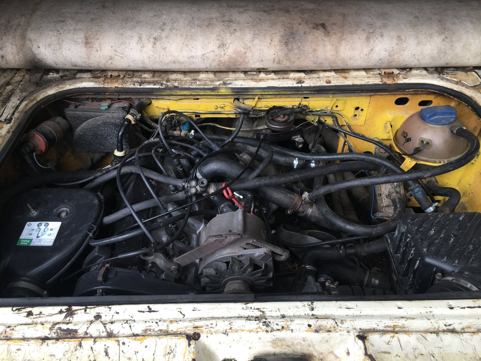

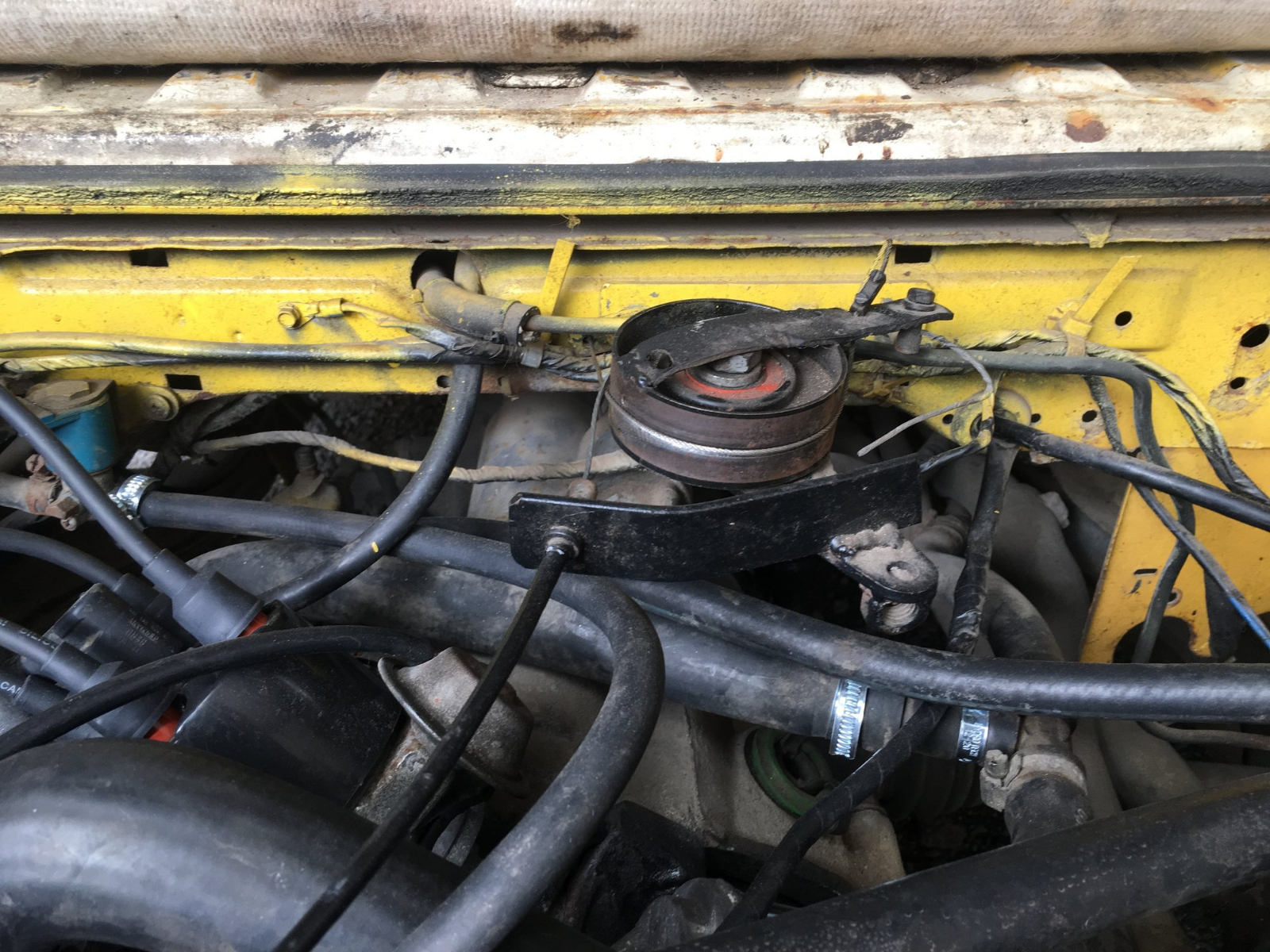

Колега, двигателя от Аудито е паснал учудващо добре, а предишния боксеров мотор се е бил запалил и за това са го сменили! Тази интервенция я е правил предишния собственик и няма нищо, което да стърчи извън двигателния кош. Малко са пренаредени нещата, жилото за газта е направено по изключително интересен начин и акумулатора вече не седи там, а е зад пасажерската седалка отпред в купето. Когато се сглоби и върне в коша ще направя една снимка и ще покажа.
Иначе в момента е в това състояние - почти като чисто нов! :)

Основния ремонт на двигателя бе завършен, като пълния списък какво е сменено е следното - гарнитури на фланците, главата, колекторите, картера, капака на клапаните, сегменти, биелни лагери, водна и бензинова помпа, ангренаж, маслен и въздушен филтър, антифриз, свещи и кабелите към тях и ремонт на главата.
В момента върви доста зле, с много ниски обороти и гасне, а на бензин почти не работи, но това ще се промени скоро, като мина през газаджийте за настройка. Ето и снимки за колегата Курт как седи двигателя от 80ката в буса + как е направено жилото на газта на ролка! :mhihi

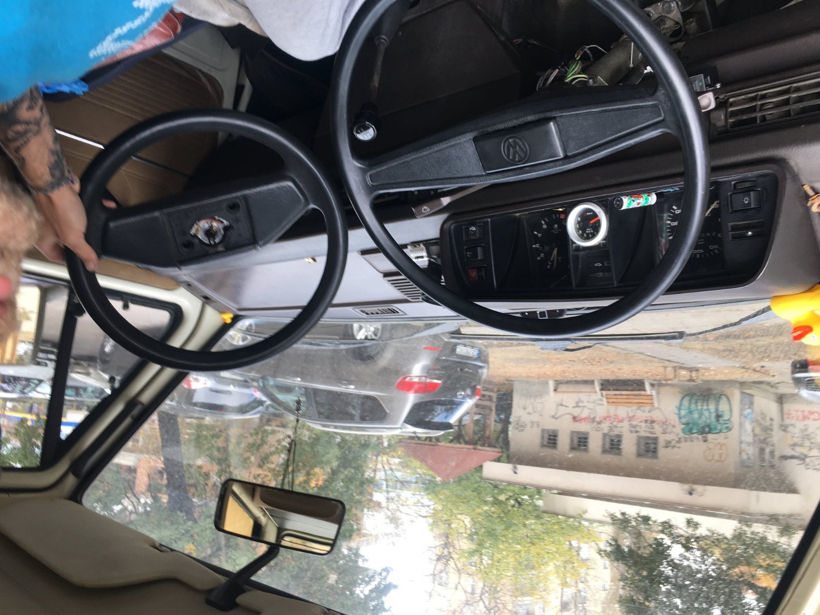

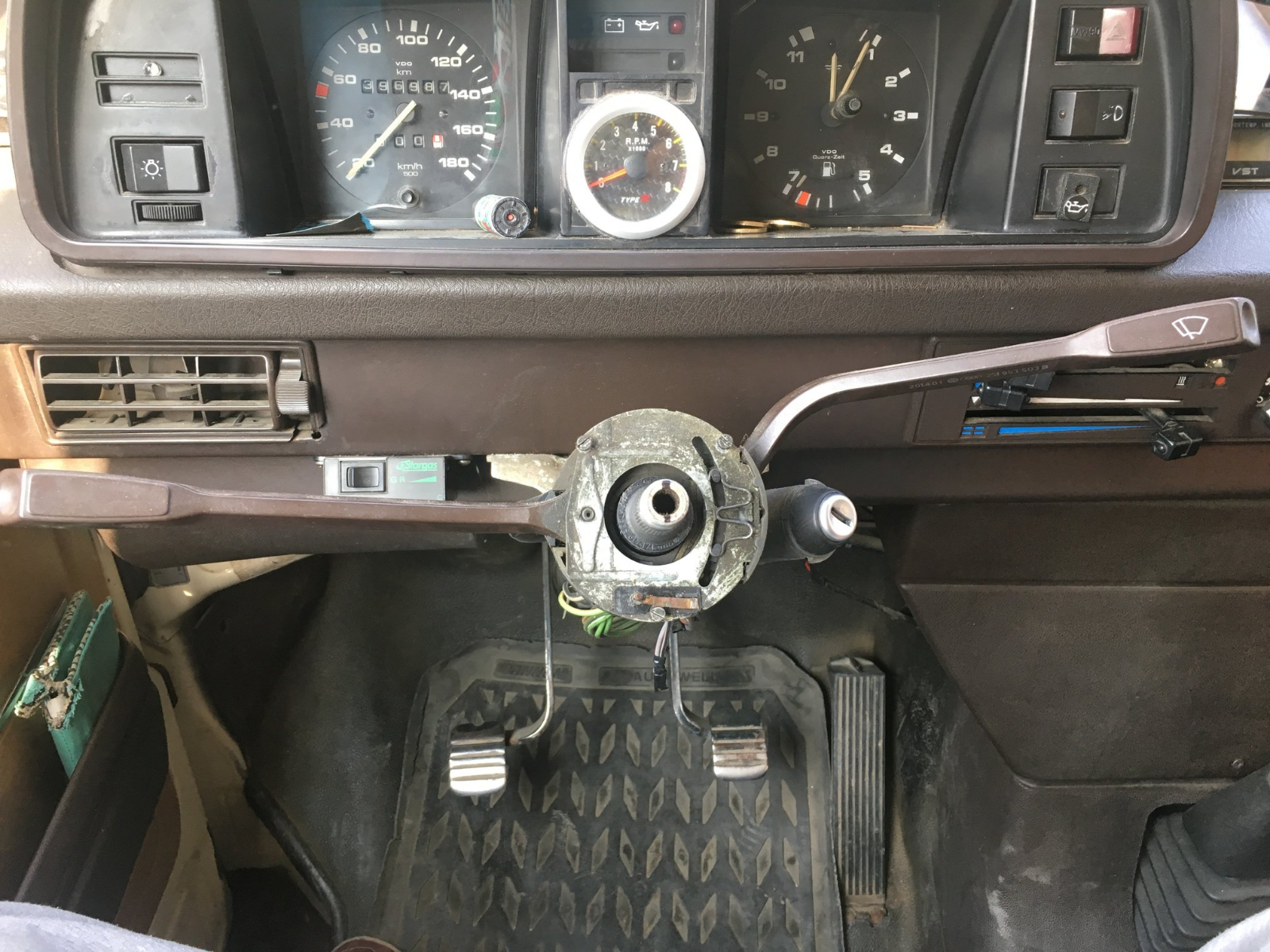

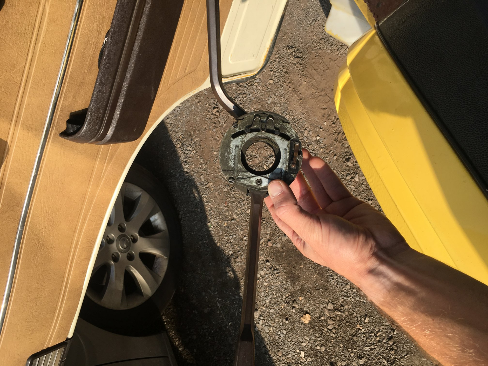

Днес намерих време и да свърша нещо друго - да махна стария малък волан сигурно от голф или поло, и да си сложа големия хубав бусаджийски волан! Малко останах изненадан, защото в началото не легна хубаво на мястото си и се наложи да се премахне един слой пласмаска за да станат нещата, но сега е супер!

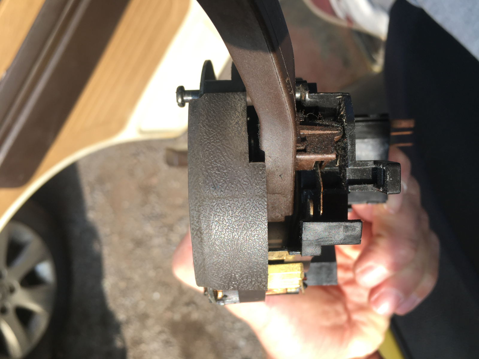

НО! Колеги все още имам проблем с чистачките - не стига никаква течност до тях. Като купих буса си работеха без проблем, след което изведнъж изчезнаха! Взех друга помпа и пробвах с нея, свалих казанчето и го промих, докато сменях волана днес използвах за да почистя пластината на дясното лостче, която прави контакт за да пръска, но уви нищо не помогна! Проверих и бушони 11,12 и 17, които на една схема ми даде, че отговарят за всичко, свързано с чистачките. Не знам идиот ли съм и не връзвам правилно + и - на самата помпа, но просто не искат да пръскат... Ето малко сними от заигравката днес!

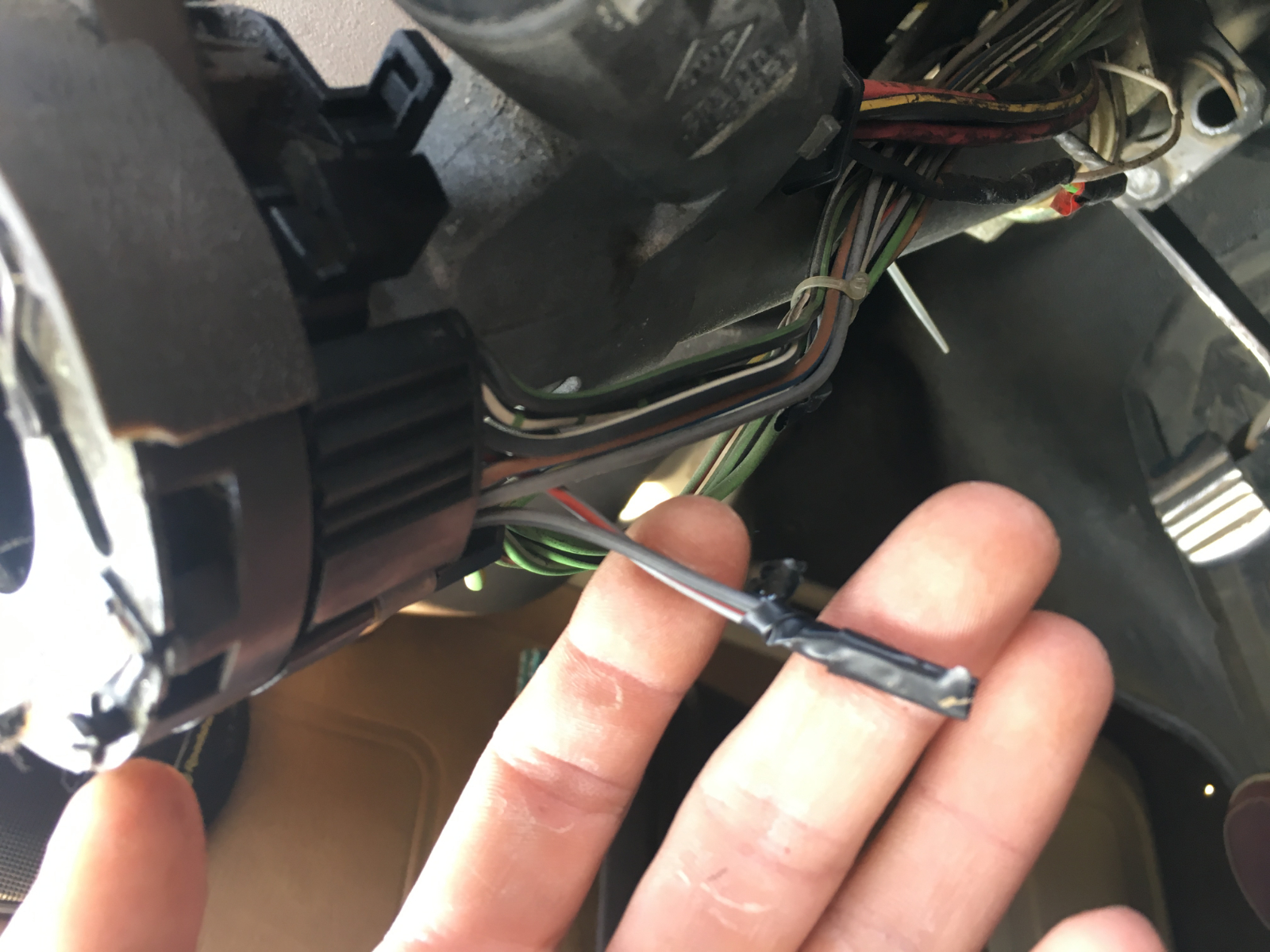

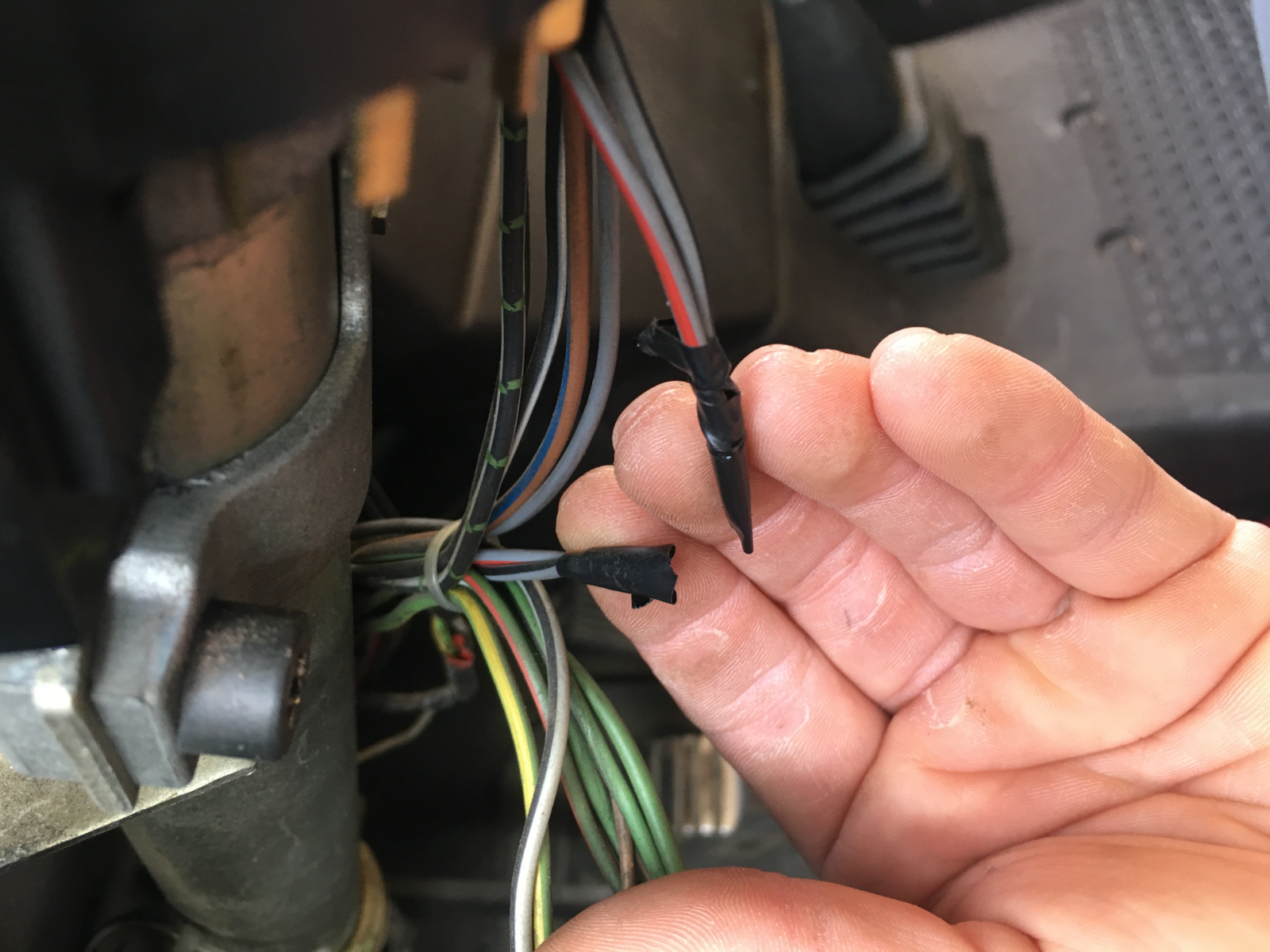

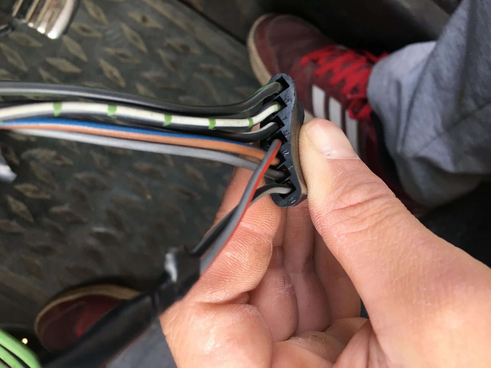

И един последен въпрос! Някой да има идея за какво служат ето тези жички, които при мен са отрязани?

Приятно съм изненадан колко добре стои не боксермотор в това бусче! Иска се много търпение за олдтаймер, колега.

Колега Деликуртев, редовите блокове на ВАГ групата , от 1.6 до 1.9 пасват прекрасно наклонени на 55 градуса със дизелова камбана на кутията. За преминаването от боксер към редови, ти трябват оригиналните тръби, на които стоят тампоните, лапи от дизел . Има го описано някъде в раздела в техническите схеми за модела. има само едно условие, че двигателите с карбуратор трябва да се направи колектора така ,че да е изравнен карбуратора. При инжекционните системи няма нужда да се прави,както и при дизелите.

Относно проводниците:
B26 Headlight Switch Pin 58 (58R in Europe) Parking Lights, Right, Fuse 8 Gray/Green (Gray/Red in Europe
B27 Headlight Switch Pin 58 (58L in Europe) Parking Lights, Left, Fuse 7 Gray/Green (Gray/Black in Europe
Източник:
http://www.a2resource.com/electrical/CE1.html
