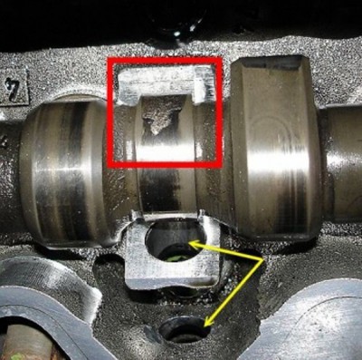

DA@KA написа:Проблема с чукането се оправя с едни 60 лева.Толкова струва остичката (№4) която предава движението от разпределителния вал до вакум помпата. :012:
Вчера наи после смених оста срещу 67лв. и 30 минутна борба.Сега дразнещото чукане на гореш двигател го няма. :beer А от днес след като изчетох темата във форума,си направих управление на темпомата(само за 4лв.)За моя изненада беше активиран и мина успешно теста :beer Сега чакам поредното пътуване да го пробвам.
колега дано да се е оправил проблема ти но при мен не се получи,тази зимаята смених оста покарах малко на загрял мотор нищо не се чуваше но след ден два си прочука както преди и все още карам така но май ще трябвам да сменям помпа няма друга алтернатива обаче италянците ми искат едни 350 евра малко ми се струват множко,ще да я порачам от БГ

За сега няма грижи,все пак освен оста има и видимо износване на самата помпа но не е фатално според мен .Важно е гърбицата на разпределителен вал да е ок.В интерес на истината моята ос не чукаше толкова много,но се притесних от снимките на гърбицата и затова предприех този ремонт. :да:
