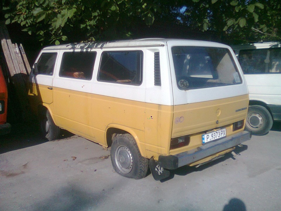

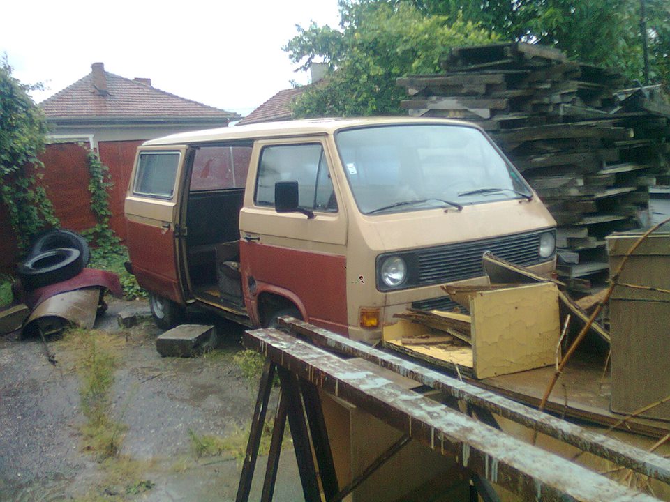

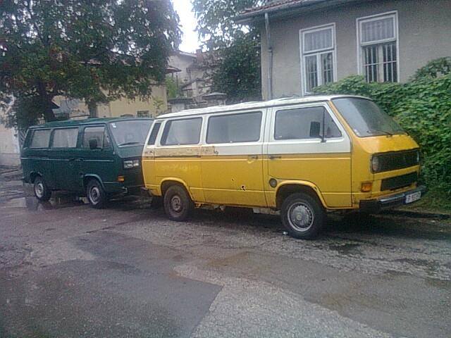

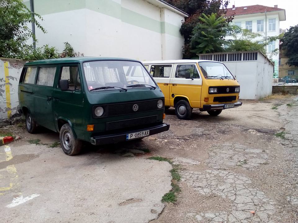

Реших да направя скромна тема на моето бусче което огледахме на 5.09.2014г и няколко седмици по-късно документално беше наш 25.9.14г. Малко история :mhihi преди година ни казаха че в един двор има 2 буса които стоят от няколко години и ще се продават.Година по-късно отидохме да ги огледаме и си заплюхме единия по-здравия от към купе но пък беше с скъсан ангренаж разбрахме се да вземем от другия кутията и двигателя стиснахме си ръцете.Няколко дни по-късно след като сменихме съединителя на Transporter-а и след като оправихме документите на Caravelle-то отидохме напомпахме гумите натоварихме двигателя и кутията вързахме го и газ към вкъщи.Нещата ще стават бавно понеже съм зависим от времето и нямам гараж :redface
Буса е с 5скорости 1989год.
Първи снимки от огледа на 5.09.2014г:

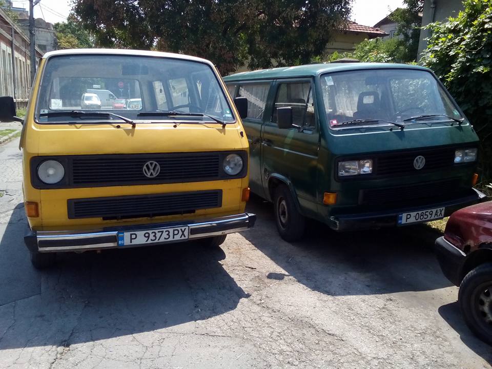

Донора от който взехме ДВГ и ск.кутия

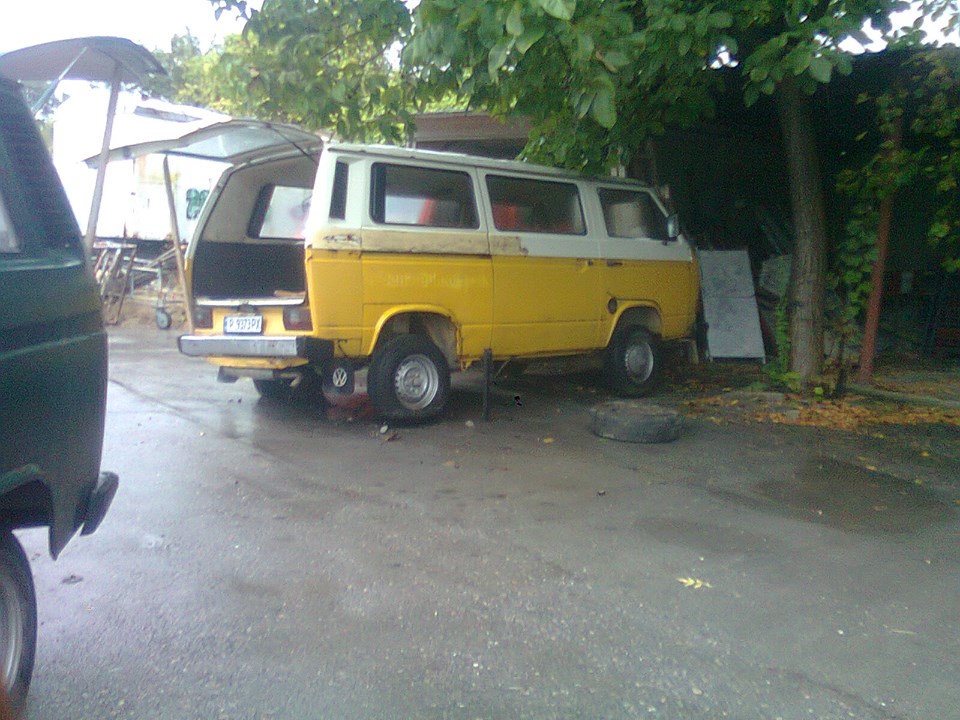

Смяна на гуми и подготовка за дърпането :icon_lol
И вече пред нас :love.vwclub

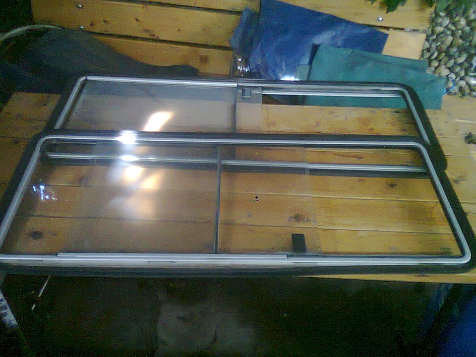

Човека който ни продаде буса каза че ще се обади за средните отваряеми стъкла звъня каза кога да отидем да си ги смъкнем чухме се с него каза извън града съм и повече не го чухме.Няколко седмици по-късно едно приятелче ме информира че видял като нашия бус за части отидох и видях донора момчетата ми смъкнаха стъклата цели с уплътнителите.

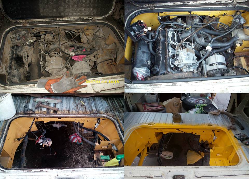

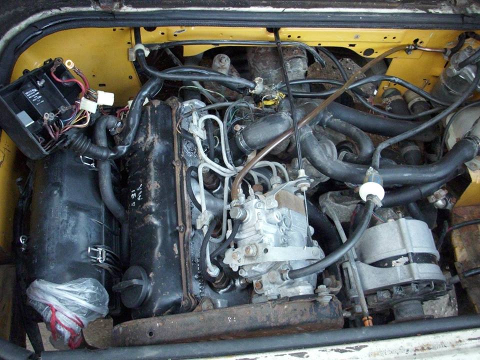

Бусчето вече е изкърпено и в движение за 2 седмици успях да го сглобя и да отида на мото събора в Разград !! :drunk :beer
Коша бе частично почистен с пясък после пръснат с епоксиден грунд на новол след това го боядисах с жълта боя на лакпром мисля че се получи добре
кош
ДВГ

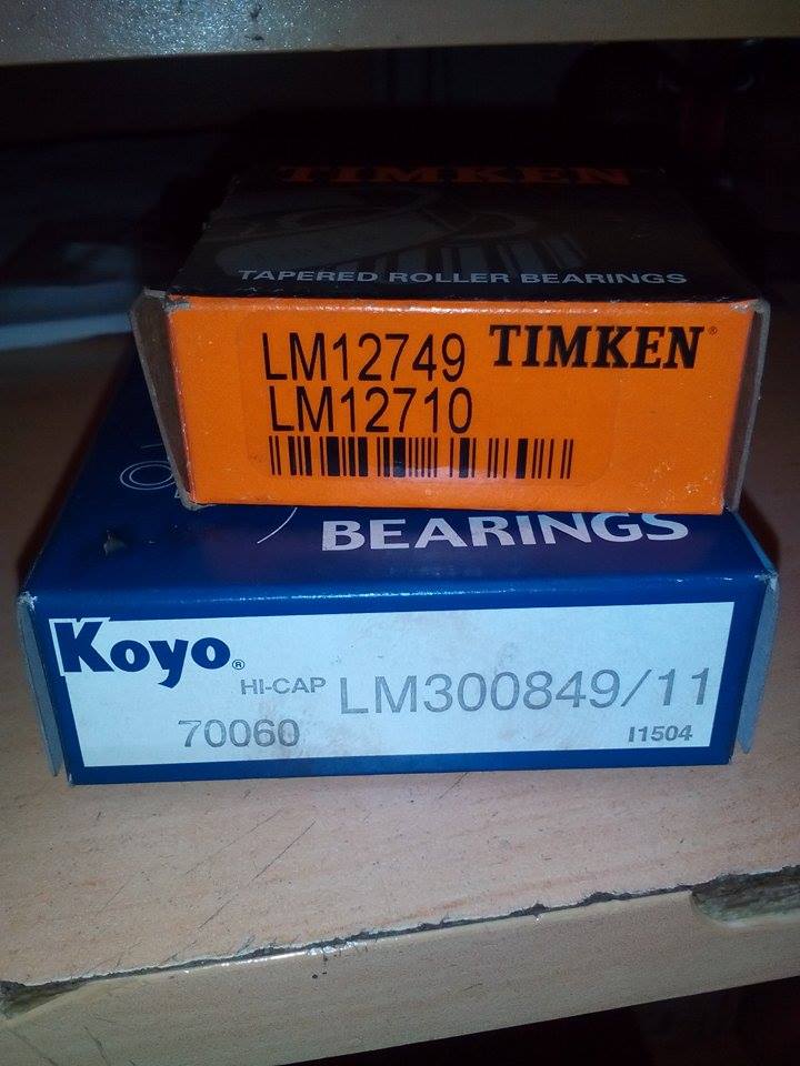

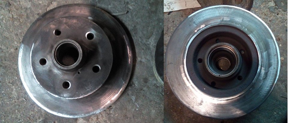

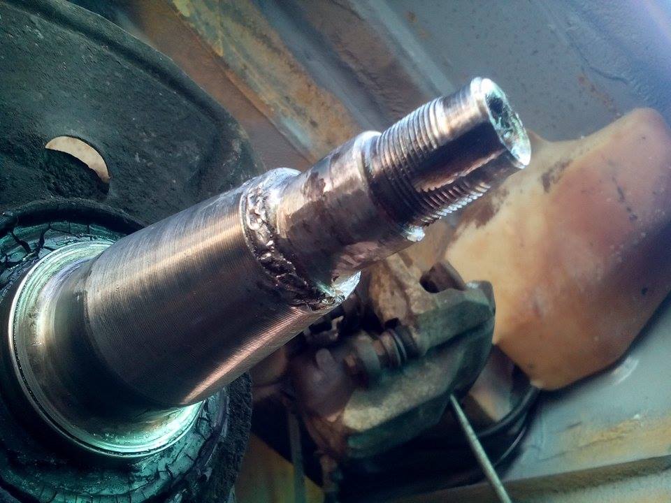

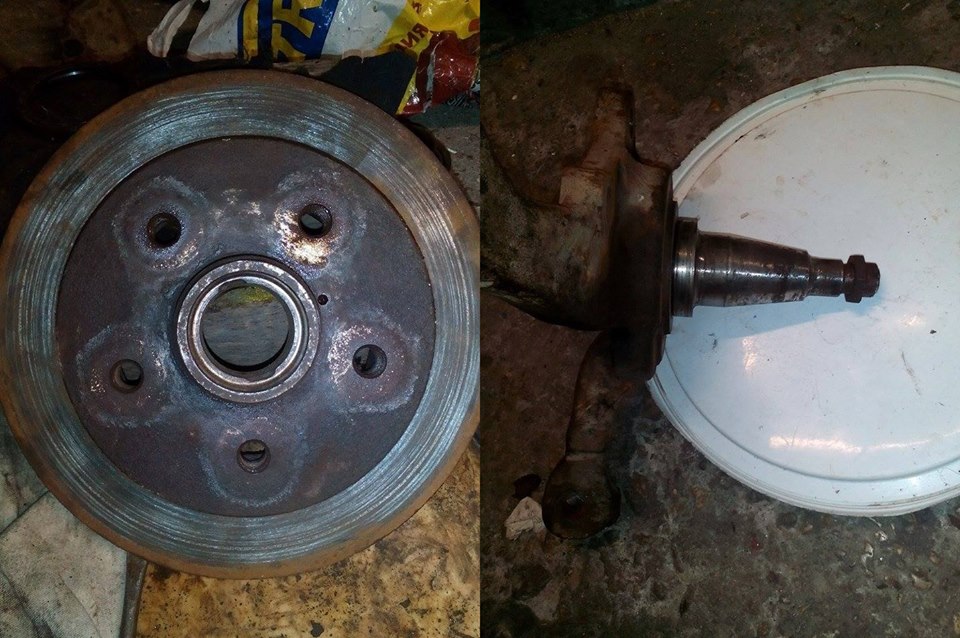

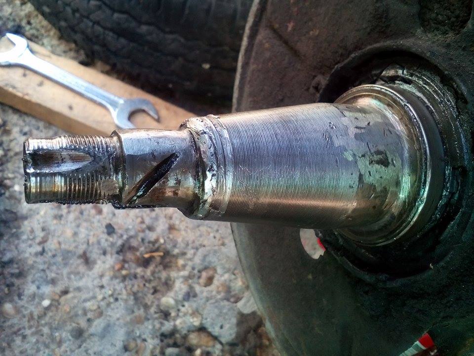

Излезе и малка изненада от предно ляво колело някой бе сменял лагери оста бе прорязана с ъглошлайф главината беше с пукнатини а на външния лагер черупката беше превъртяла в главината..... :11 :bishop Благодарение на пепи3196 се сдобих с главина и шенкел.БЛАГОДАРЯ ПЕПИ !!
Купих си и лагери :smile
Gari Hachikian
Мнения: 90
Регистриран на: Пет 14 май 2010 12:26
Автомобил: T3 Transporter 81 Caravelle 89
Двигател: 1600D-Dead
Местоположение: Ruse
Re: Проект VW Caravelle T3
Мнениеот Gari Hachikian » Вто 25 авг 2015 0:42
старият шенкел.

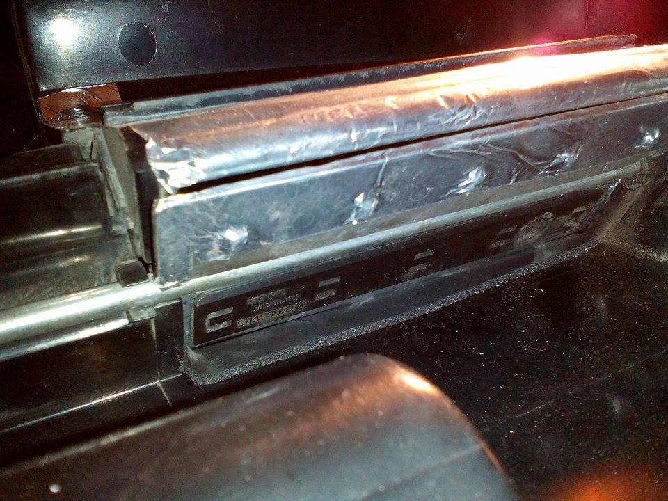

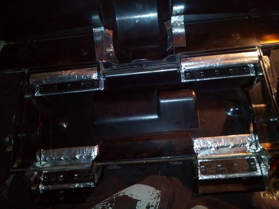

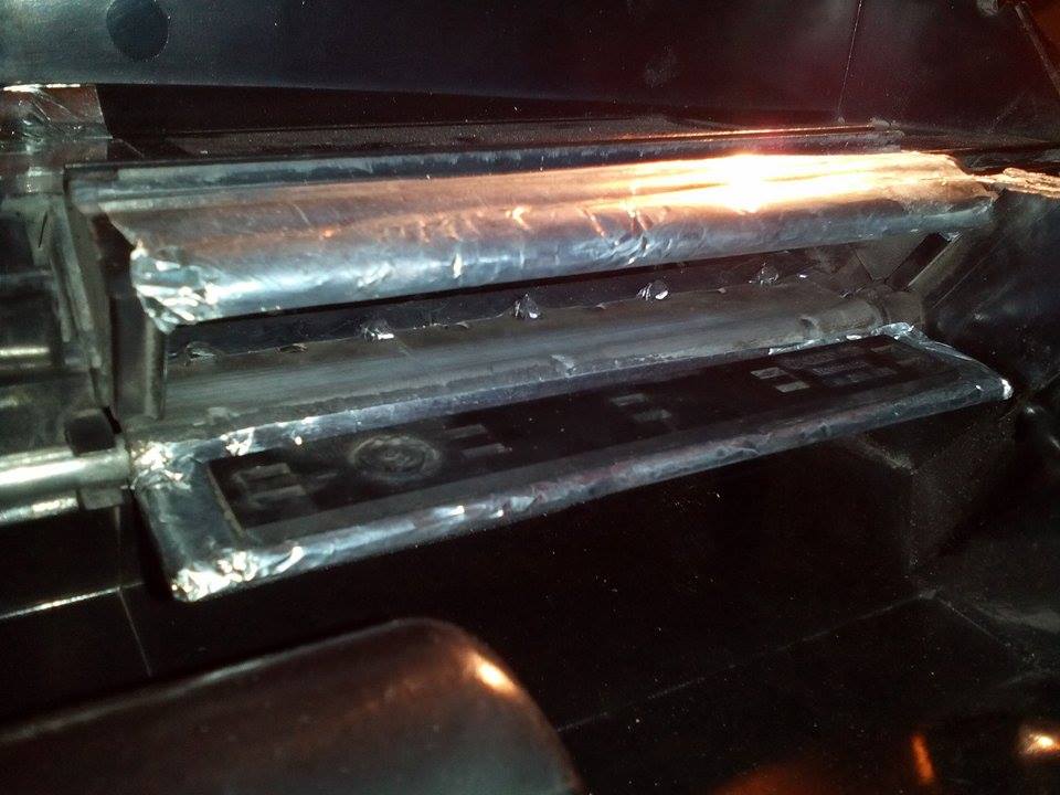

Дойде зимата и се сетих да си оправя парното....Купих си нов вентилатор смъкнах таблото залепих нови дунапрени на клапите върху който залепих фолио сега клапите си вършат работата :biggrin използвах докато е смъкнато таблото да си прокарам няколко кабела затворих няколко отвора за кабели който бяха без тапи и духаше смених си и антената....Голяма борба падна с жилата кое от къде и кой къде слагал...

Здрасти Гари,какви дунапренчета ползва за клапите,че и мен ме чака,о сън в дилема :smile .
Поздрави.
Gari Hachikian
Мнения: 90
Мнениеот Gari Hachikian » Пон 02 ное 2015 18:25
Беше на ролка като тиксо плътен дунапрен черен около 4-5мм дебел и 50мм широк с самозалепващо на гърба.А фолиото беше такова http://markita.net/tikso-aluminievo-5050-230200.html
