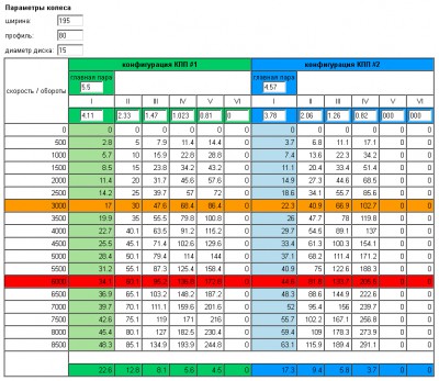

Момчета,някой можели да ми “преведе“кода на 5ст.кутия ADR 06 030
Благодаря :beer

ABR 5 T3 1,6 + 1,7
1-ва:4,11 2-ра:2,33 3-та:1,476 4-та:1,023 5-та:0,816 задна:3,67 диф:5,5
За съжаление, кутията е сравнително бавна, но на чистите дизели са такива.

Мерси Ванка,мотора е 1,6тд JX.Имам кутия от боксер DK 4ст.на която дифа е 4,57 ще имали смисъл да се сложи на ABR. и какъв ще е ефекта :bowdown :beer

pepi3196 написа:Мерси Ванка,мотора е 1,6тд JX.Имам кутия от боксер DK 4ст.на която дифа е 4,57 ще имали смисъл да се сложи на ABR. и какъв ще е ефекта :bowdown :beer
ДК е много по-добре, сменай камбаната и монтирай.Само не знам дали съединителя не беше с жило и там ще трябва да се заиграеш.

Идеята ми беше да взема само дифа от ДК-то и да си остане 5ст.АБР
Интересува какъв ще е ефекта,дали има смисъл от цялата гимнастика :screwy
Каква ще бъде скоростта с ДК на 3000об.на 4ск,и на 3000об.на 5ск.с АБР
ПП.Много стана черпенето, ще се коля яре :drunk
Не може да ползваш вала с пиньона от 4-ка на 5-ца, вала е доста по-къс.Ето ти сравнителна таблица, сам си прави изводите :)
Гумите са с размер 195/80/15
