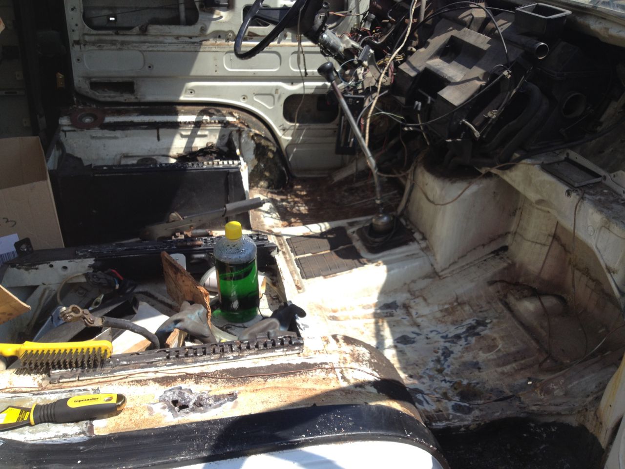

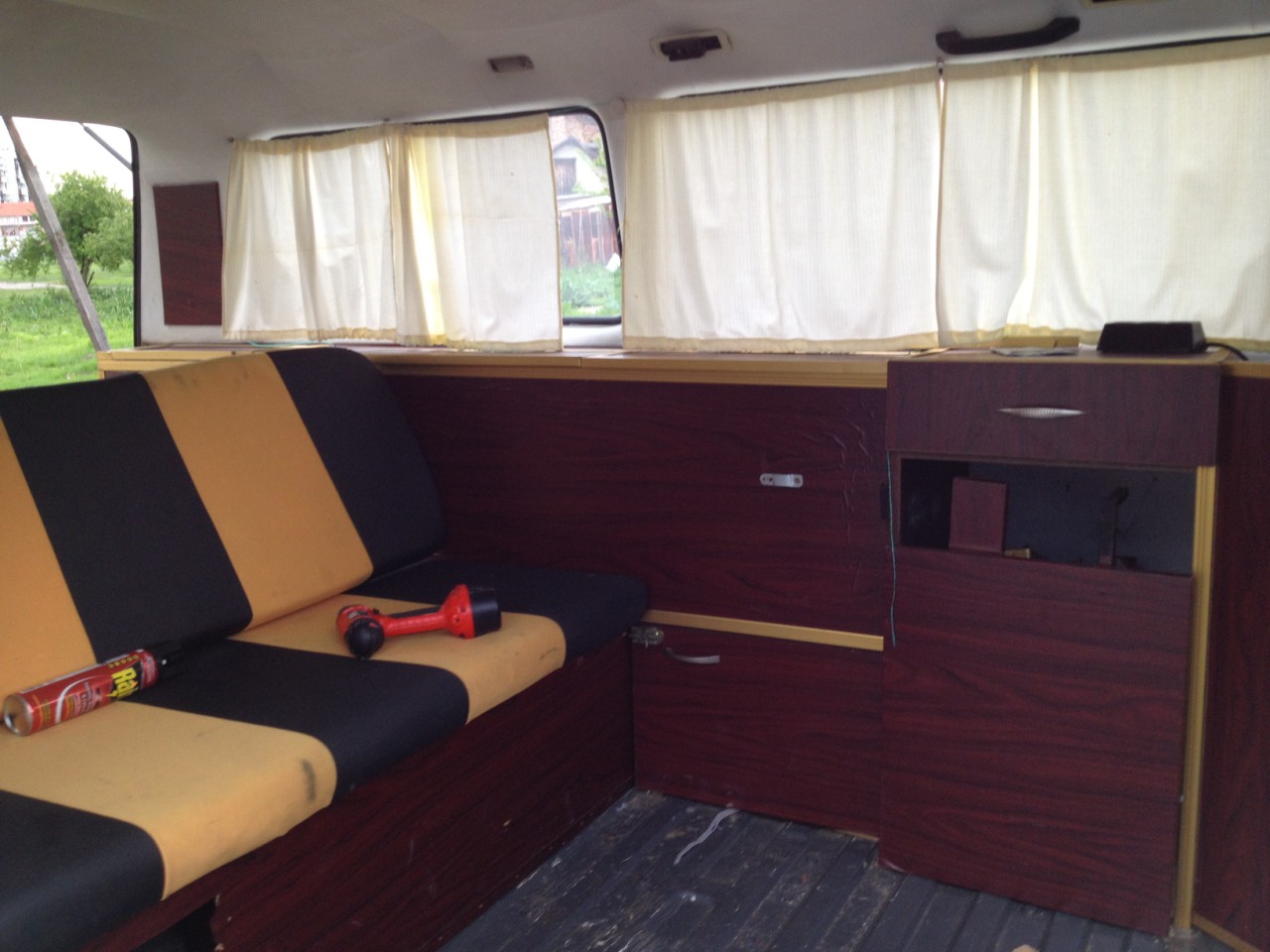

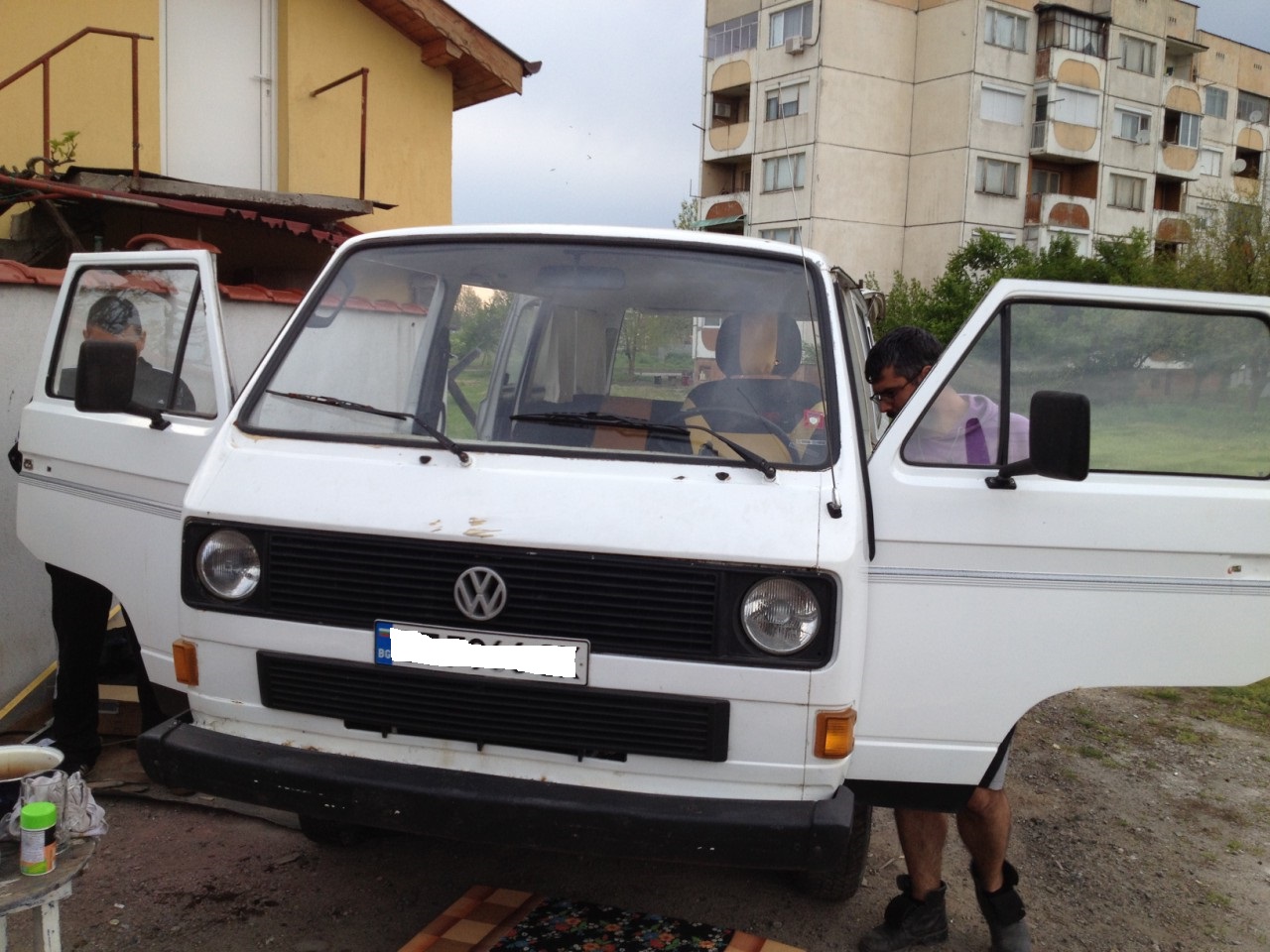

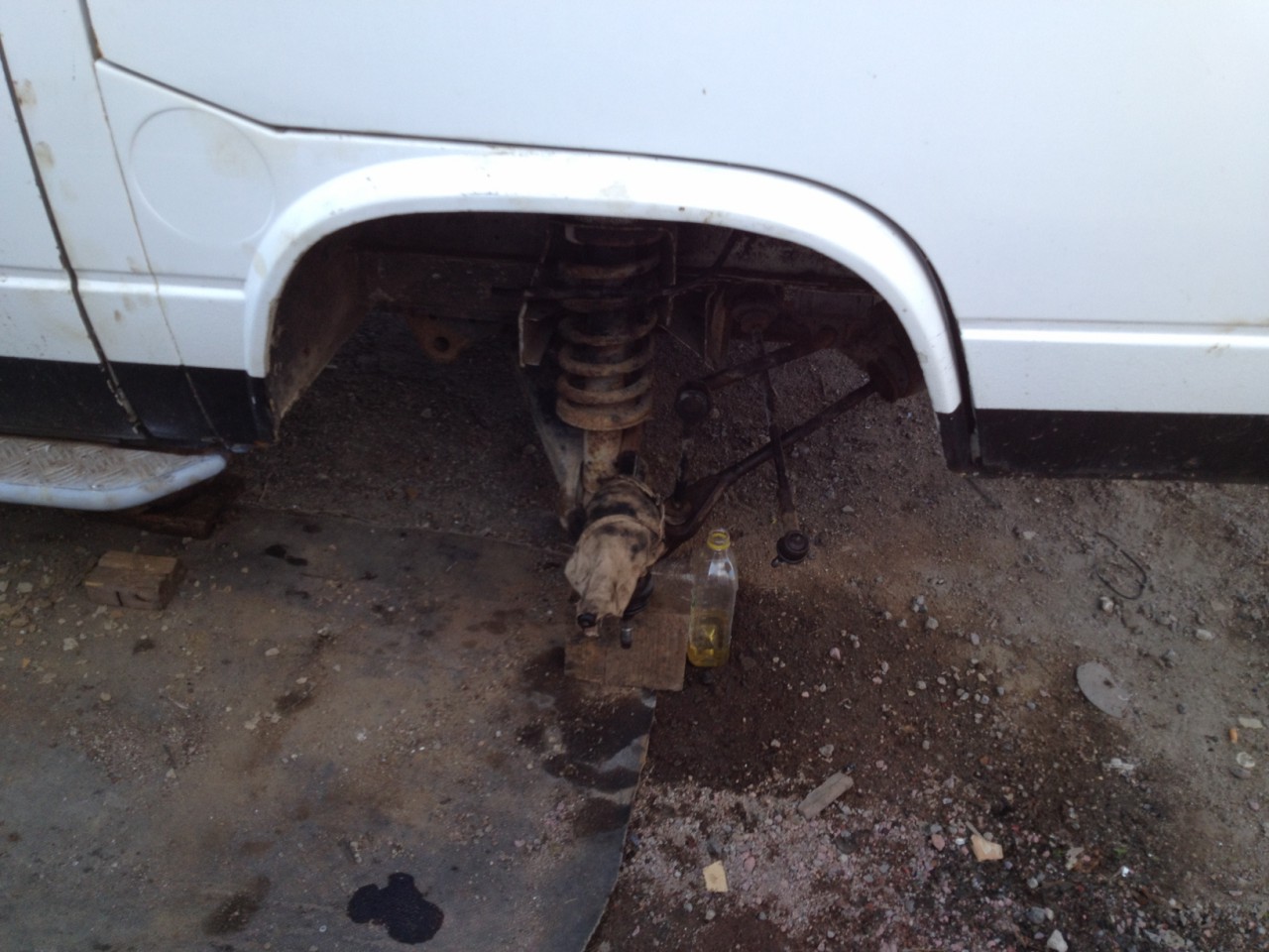

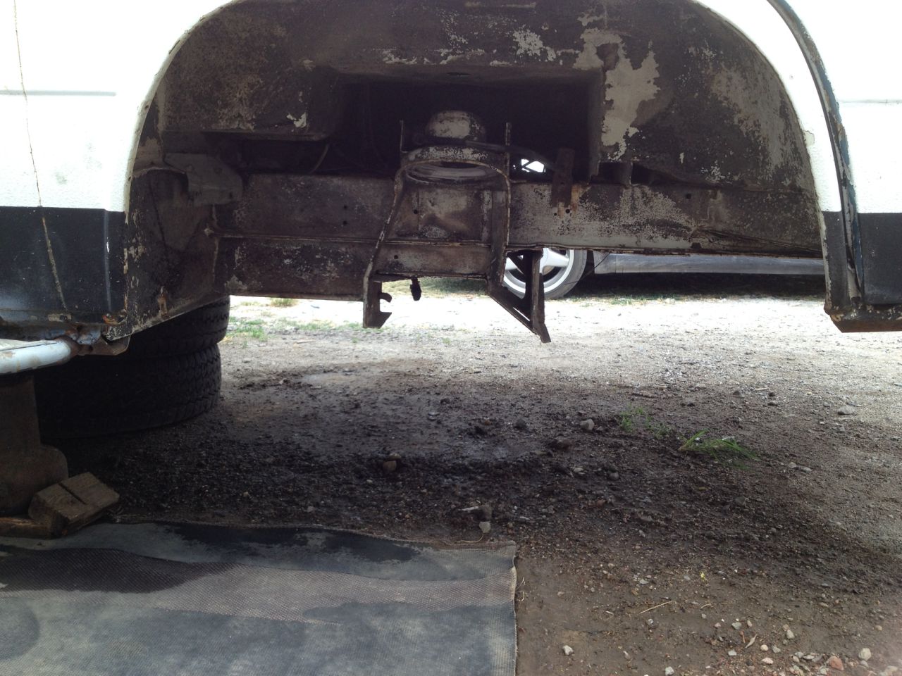

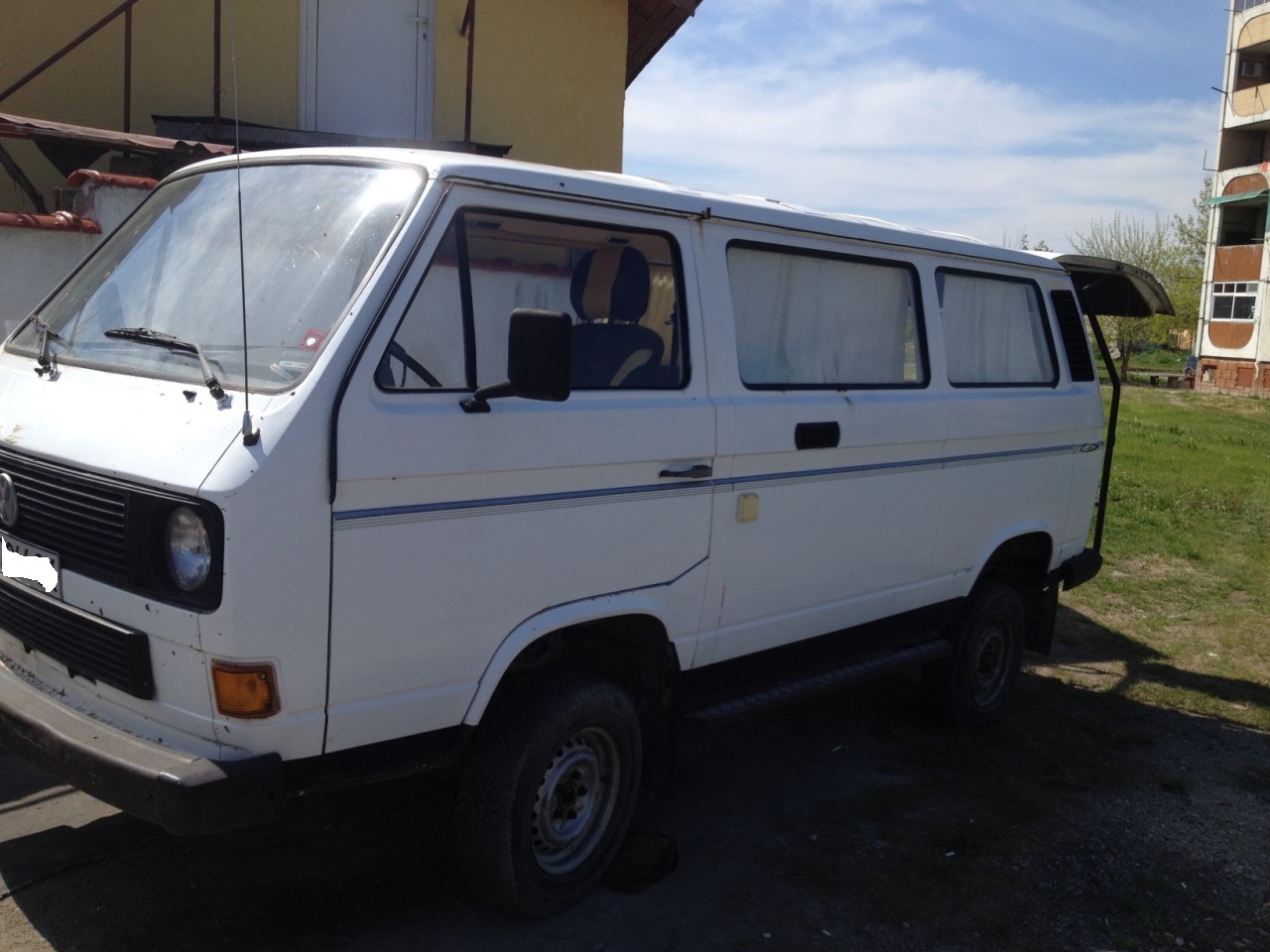

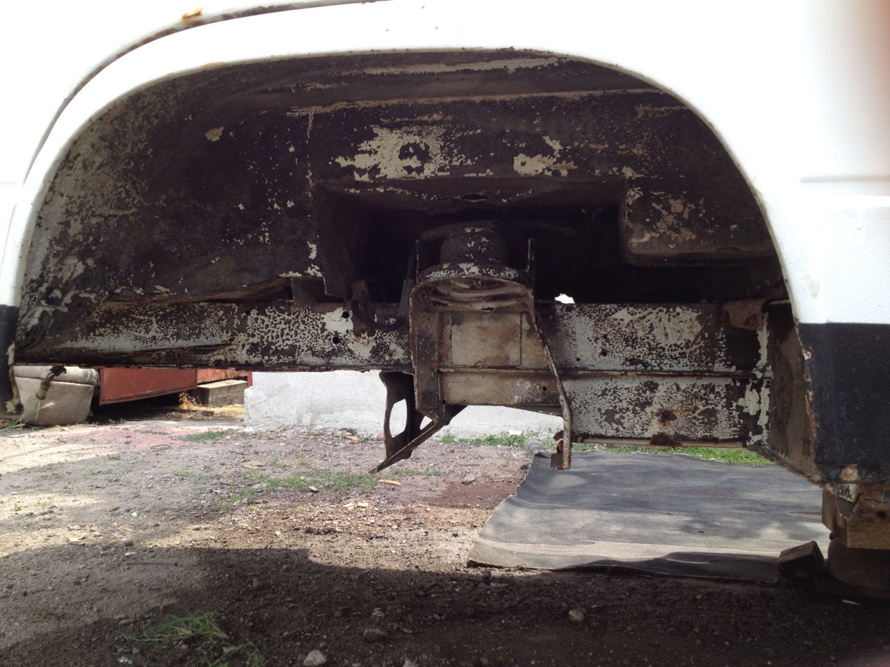

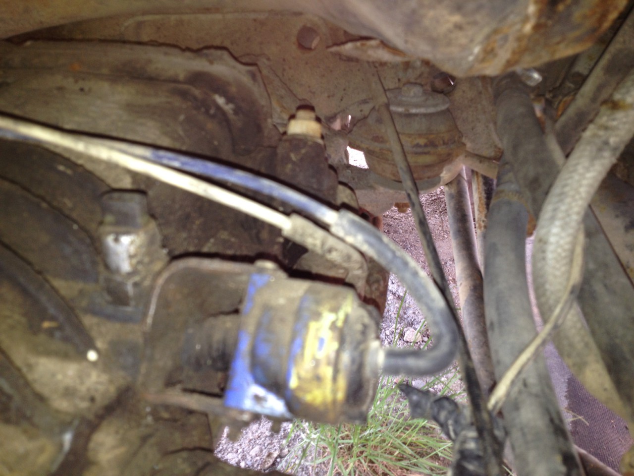

Всичко започна още преди 2-3 години когато видях въпросния бус ,а той е бяло Т3 1,9 воден боксер 1985г синхро с блокаж на единия деференциал и правен на кемпер от някой любител.Видях буса изоставен до един блок от доста време ,исках да го взема и да си го реставрирам и съответно да го ползвам като кемпер.Започнах да издирвам собственика за да се разбера с него,но при срщата ни той отказа да го продаде......и така 2 години аз ходя да го питам ,той се дърпа .... накрая му писна и ми го продаде.Взех го веднага последва разглобяване на интериор,екстериор,двигател...оголване на купето за реставрация.Двигателя се оказа ,че е в плачевно състояние ,ризите бяха пълни с вода ,купето ужасяващо зле от към ръжда и изгнило .Започнах да си набавям части с идеята да го кърпя и обновя малко ,като му купих органайзер за таблото,отваряеми предни стъкла,и странични средни,задни с пластмасови перки за въздух,никелирани брони,инсталация с новите бушони,надстройка....и доста др. неща.Извиках майстора който щеше да ми го кърпи ,но като видя за какво иде реч ми каза ,че ще ми излезде златно и по-добре да си купя купе или направо бус.Свърза се с мен колегата musuibie и ми предложи едно купе.Отидох до София да го видя ,беше китка пред моето и се разбрахме за евентуалната сделка /благодаря отново за отделеното време беше приятна среща /,но след ден,два ми се обадиха за едно цяло бусче Т3 Каравеле 1991г 1.6ТД в много добро състояние ,но с блокирал двигател .Реших да го купя и да почна да стягам него като в последствие го направя синхро .Вече е разглобен и в процес на размисъл какъв да бъде двигателя? 1.6 ТД,1.6 ТДИ или 1.9 ТДИ спираме това ,че трябва да минавам КАТ и за това май ще съм със 1.6ТД ще опитам да го направя като Голф 2 ГТД с интеркулер.
Ето и малко снимков материал.....

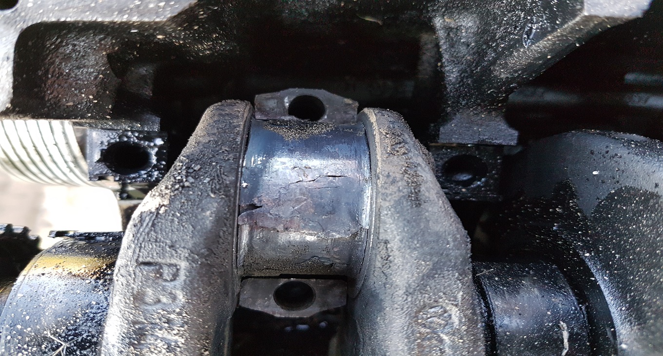

Колеги оказа се ,че вала и едната биела не стават.Намерих не оборудван блок от 1.6 Д от който мога да взема бутала,биели и вал ,но въпроса е дали са взаимно заменяеми ?

Те буталата са здрави .Долу къде биелата се хваща за коляновия вал там едното ухо на болта е пукнато ,а вала е много надран.Мога ли тогава да ползвам моите биели и вал от 1.6 д и бута от 1.6 тд ? И някой ако има читава турбина да се обажда ,че тази има сериозен луфт.

Може...Вал и биели са еднакви....

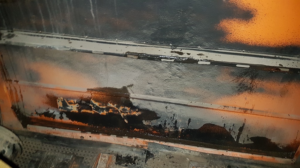

Мнениеот muko » Пон 11 апр 2016 19:32

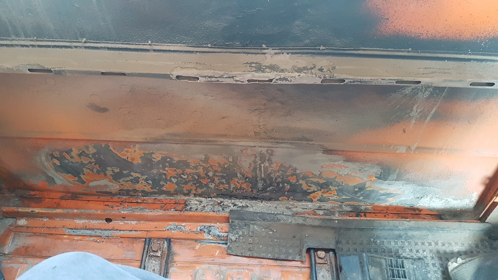

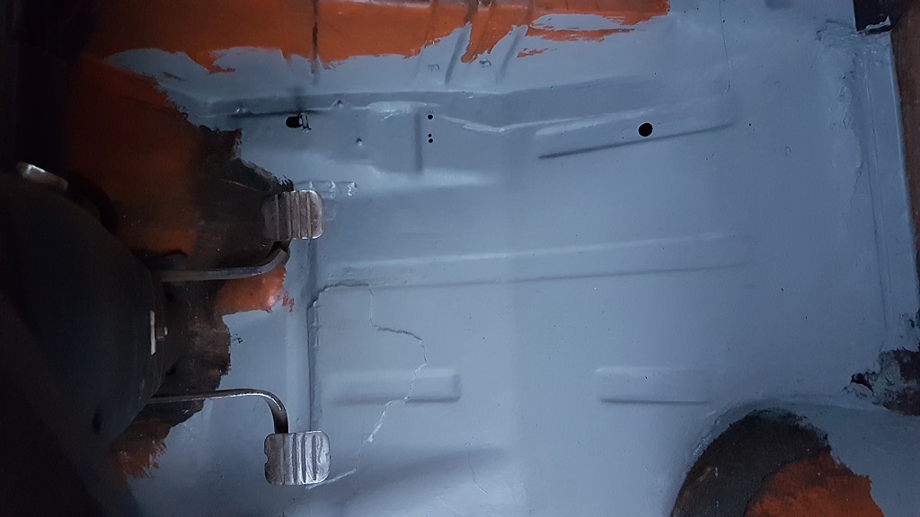

Свалих средното ляво стъкло за да го сменя с отваряемо ,но се оказа ,че е имало удър в средния панел и от там е започнало да избива ръжда поради не до там добре направен ремонт......И предното ляво дъно изтърках минах с ръждопреобразувател и след това грунт.Накрая де бъде минато с някакво Боди...

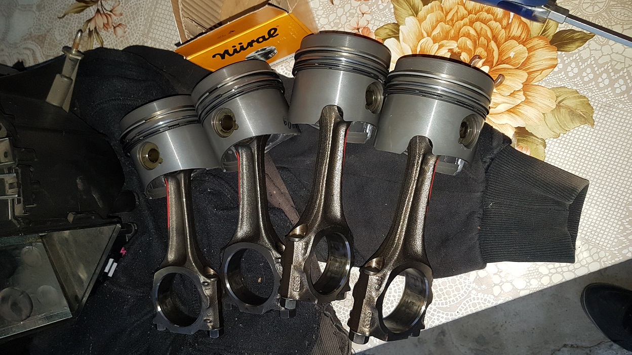

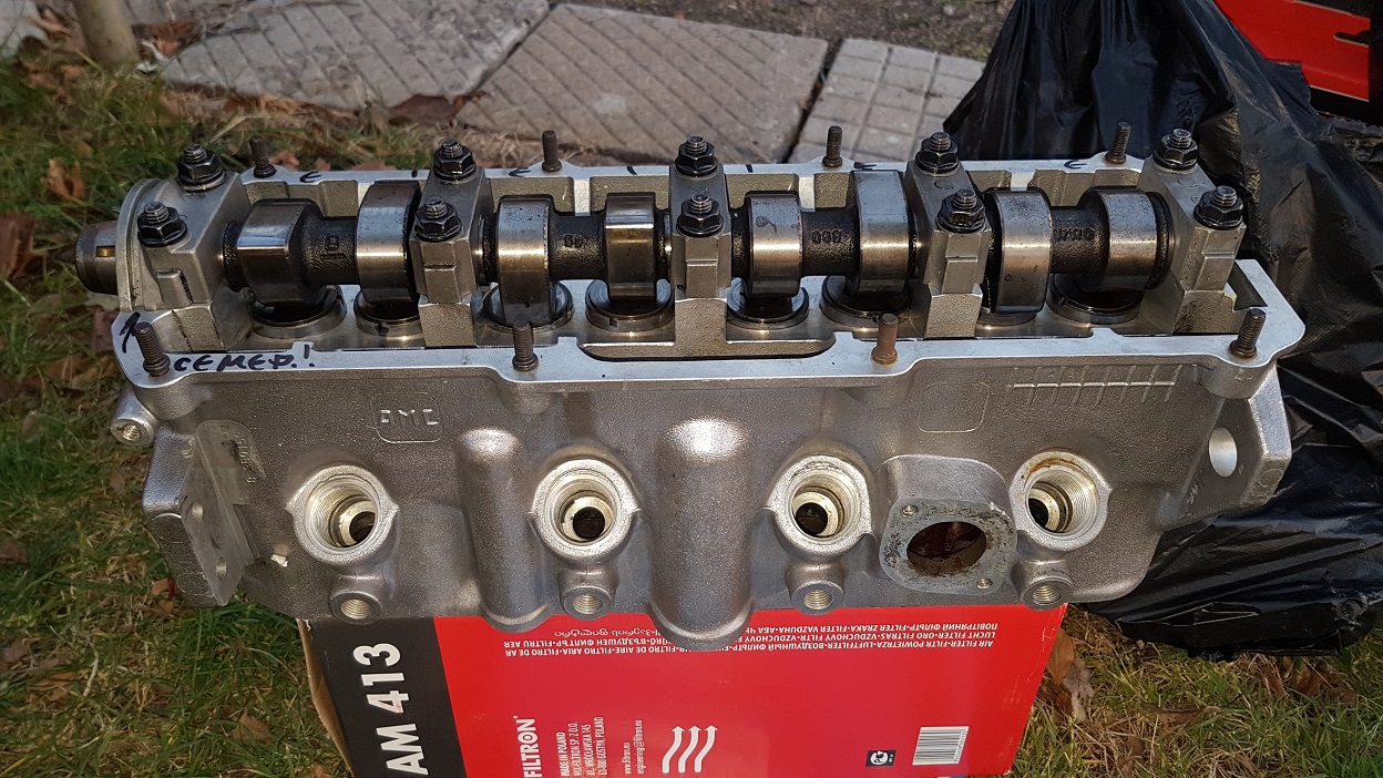

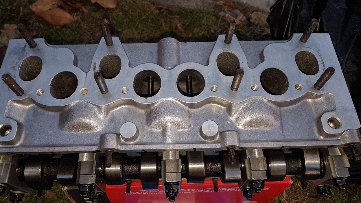

Здравейте,

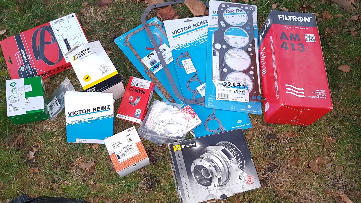

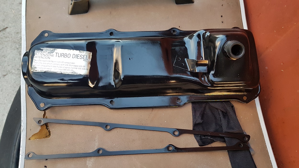

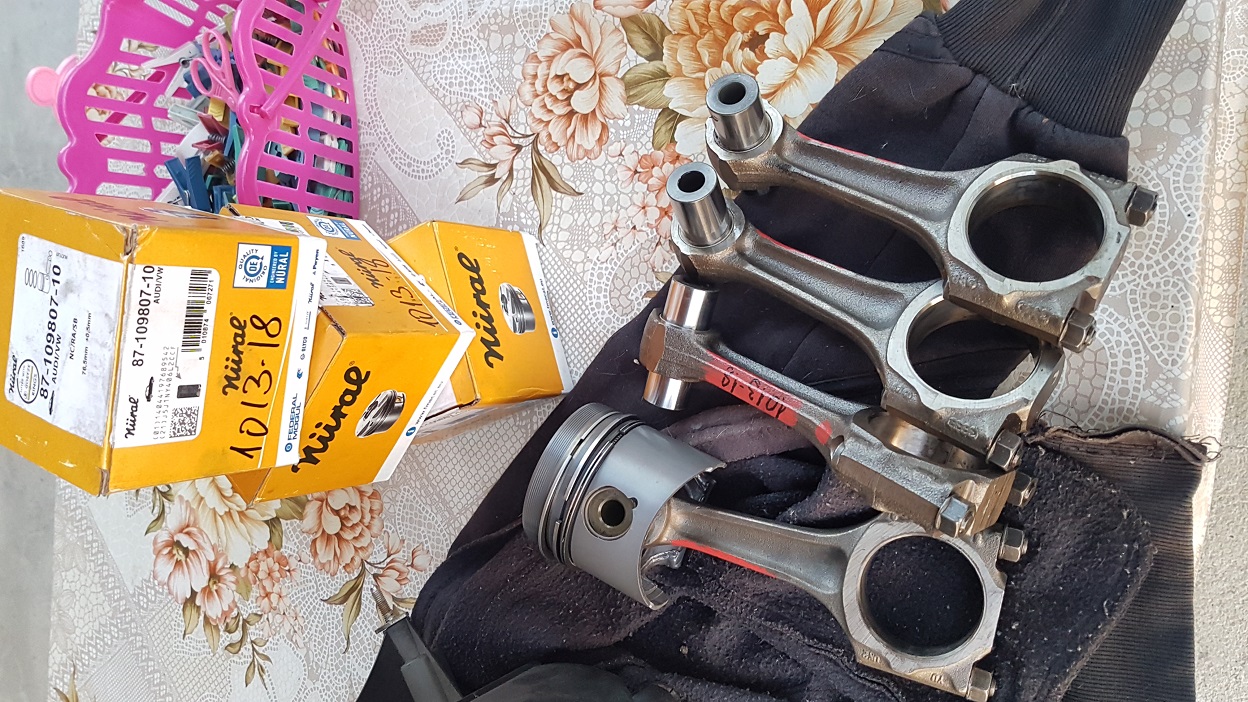

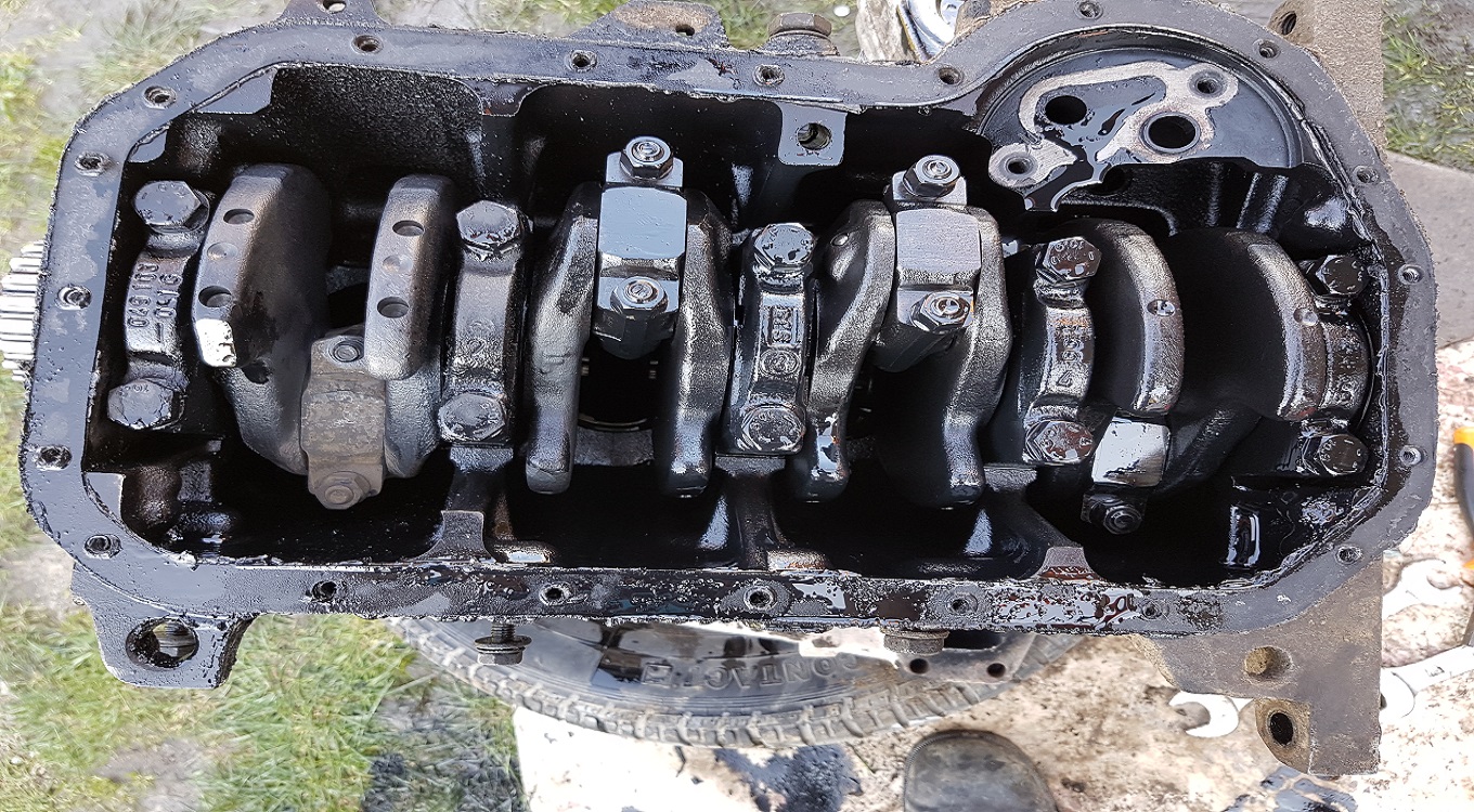

от доста време не съм писал,но темата беше малко в застой понеже неможех да намеря читав блок понеже моя се оказа ,че е износен 0.07 от последния ремонт на 77,48.Намерен е блока,мислех да го разстържа направо на последния ремонт ,но като замерихме буталата се оказа ,че има много голяма разлика в износването затова е разстърган на 1-ви ремонт 77,01 купени са нови бутала със сегментите комплект Нюрал и цялата периферия,по блока е ревизиран тотално тунели,колянов вал полиран,сменени лагери на паразитния,хонинг,сменени биелни втулки,калибриране...и прочие.Изникна обаче и проблем .Понеже бях си ревизирал главата тотал още преди 6 месеца реших да ползвам нея на новия блок,но не съобразих ,че блока е със една дупка повече за хидравлични повдигачи ,а моята глава е с механични....Реших да запуша дупката за оттичане на маслото с водна тапа за блок...Незнам дали ще има проблем,надявам се ,че няма.Ще ползвам гарнитура която е за глава с механични клапани.
Айде и малко снимки....
