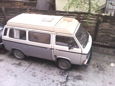

Взех я от един човек уж на майтап, с не особено голяма желание в предвид състоянието на оборудването и цялостния вид на салона. Заклет пушач и мърляч, той беше довел нещата до състояние единен кафеникав цвят на всичко независимо в кой край на буса се намира. Като тръгнах да си я докарвам даже не им се сядаше на седалката и не ми се пипаше нарасналия поне с един пръст от мръсотия волан! Не е за разправяне просто.... некъФ ужас – некъФ аТ!!!

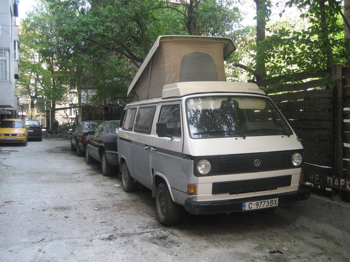

Както и да е – докарах я и това са първите снимки от возилото придружени от особенно приятното впечатление от возия, държане на пътя и общо състояние на ходовата част. Няма да лопне, няма да скръцне, като заковано за асфалта стои – готина работа! Дизел 1.7 с 5 скорости и Картаго оборудване – колко малко му трябва на човек за да е щастлив!

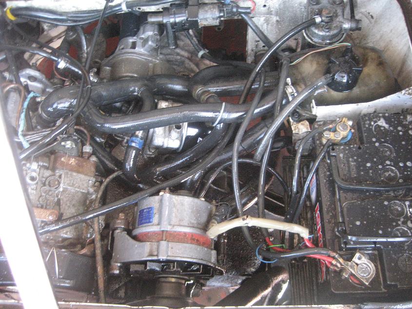

Второто нещо беше да измия мотора, защото там историята беше същата и беше насъбрано толкова много мръсотия, че чак капака не можеше да се затвори :banghead:

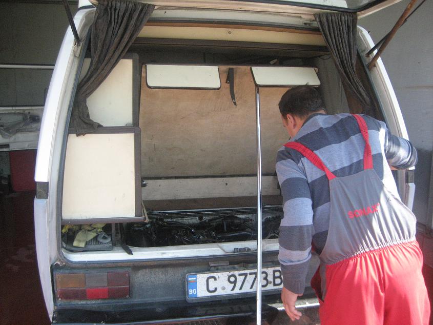

Човека от автомивката не доумяваше как може да се държи всичката тази мизерия и да не пада сама привлечена от земното притегляне..
Е това е снимка на четвъртото или пето финално миене

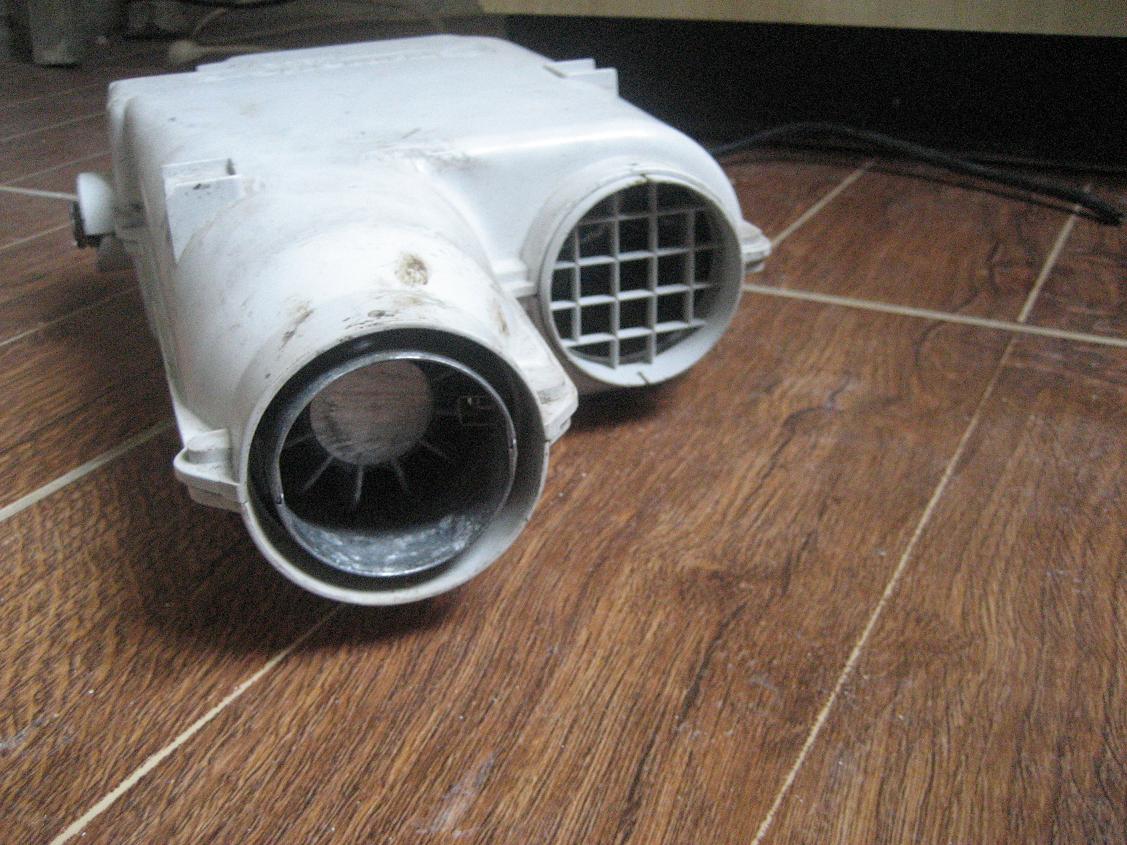

PACH написа:Снимай салона да видим какво е оборудването.
Аааа, всяко нещо с времето си де - чакай да позавърша едно-друго, че то ако изсипя всичкото инфо на куп няма да е интересно :wink: :D
PACH написа:Масичка трудно ше се намери оригинална, варианта е да импровизираме.Стълбичка за мезонета няма в оригинал, ако искаш тази екстра, ще трябва сам да си приспособиш нещо :) Забелязах че циркулационната помпа е байпасната, опитай се да възстановиш водната система в оригинал, за да облекчиш температурно двигателя.Винаги след продължително натоварване, го оставяй да поработи на място с включено парно на макс, да го охладиш преди да го изгасиш, защото слабото място са им главите.Ако го изгасиш веднага, има голям шанс да спукаш главата.
Тенкю за съвета - ще го направя! Едно питане - тази помпа има ли таймер, защото имам една друга кола с такава помпа, която е вързана през таймер и охлажда една турбина петнайсетина минути след като загасиш мотора?

Да, има реле и като изгасиш мотора, продължава да циркулира, дано само е останало релето и инсталацията.1.9TD AAZ не е лош, но още по-добре е 1.9 TDI 1Z 90к.с.След няколко дни, ще има много изгодна оферта за такъв и то в София, ако проявиш интерес, мога да те свържа с човека.

PACH написа:Да, има реле и като изгасиш мотора, продължава да циркулира, дано само е останало релето и инсталацията.
Е тука с инсталацията ще трябва някой разбирач да погледне, че аз с жиците съм много зле...

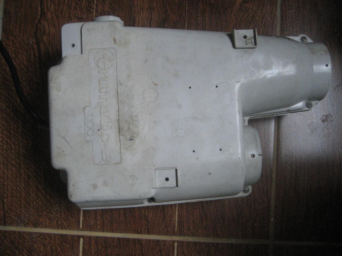

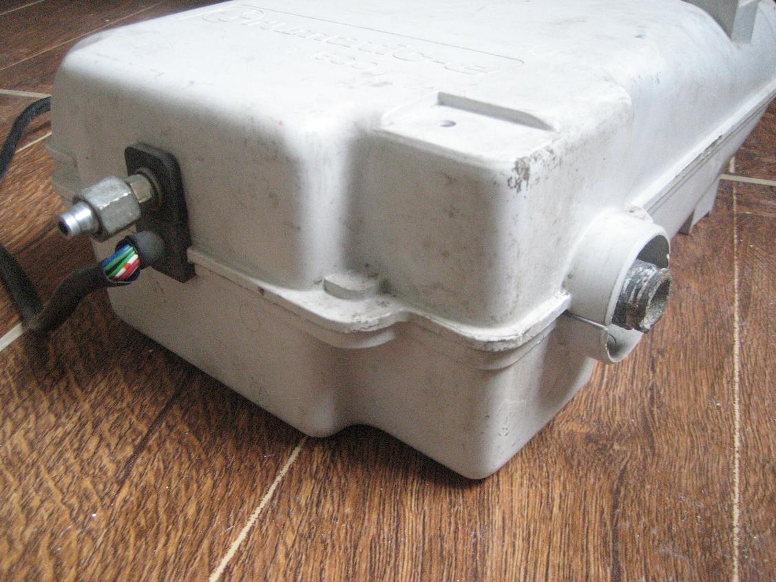

Такааа, да продължим с чопленето по буса...
Изчистих що годе нещата и цялото ми впечатление беше че тая няма да я бъде така!

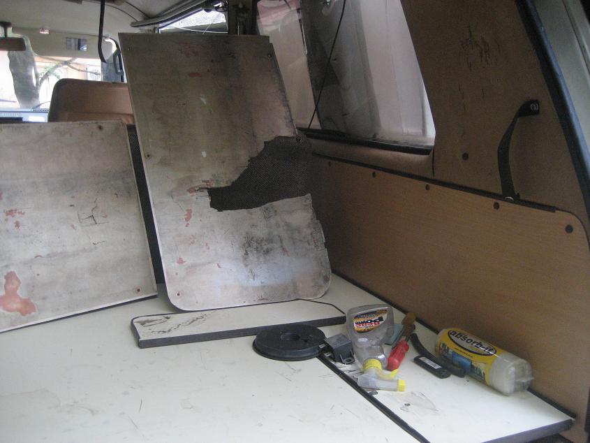

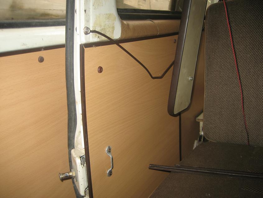

След като огледах всичкия интериор забелязах, че от страничните панели от дясната страна не бе останал нито един който да е здрав, пода който беше талашит покрит с балатум отгоре се беше резпаднал и станал на прах под въздействието на изминалите години, пренасяните строителни материали и разливаните течности. След като направих едно кратко няколко минутно съвещание със себе си, бързо взех кардиналното решение за тотално разкостване на оборудването, замяна на пода и страничните панели с нови, защото състоянието на наличните изобщо не бе това за което си мечтае един новодомец! Речено – сторено!
Както казах пода беше от талашит който вече бе на прах - насипен демек. Определено не вършеше работа и след малко умуване се стигна до заключението, че един ламинат ще свърши чудесна работа. Обиколих няколкото модерни магазина предлагащи този вид стока и се натъкнах на промоционален пакет останал последен и съдържаш малко над три от необходимите два и половина квадрата за разумната цена от 20 лева и 54 стотинки за цялото туй нещо.
Следващия етап бе намирането на плоскости достойни да заменят полу съществуващите странични такива. Намери се необходимото количество, с подходящ цвят и размер от тази тъй търсена стока, и за разумни стотинки от сорта на 11.30 ми бяха отрязани плоскостите за страничната врата, задната врата, и панела намиращ се между тях. След малко допълнителна обработка с макетен нож за напасване, нещата придобиха много по-цивилизован вид.

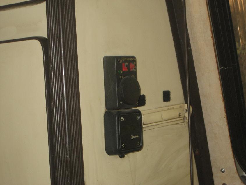

В процеса на разкостването се натъкнах на още един проблем – някой бе резнал блока с управление на газовата печка,
Копчетата - налични,
печката и тя - налична
, ама управление – йок комшу!
Та сега ще издирваме такава електроника като тази на снимката изплагиатствана от едно мнение на колега
и който знае нещо по въпроса – моля да помага!

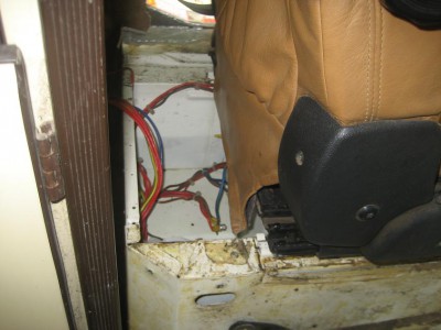

Пътьом докато се развиваха тези действия се оказа, че под седалката на шофьора също е имало нещичко от електриката спомагаща за работата на печки, хладилници и други домакински електроуреди, ама бяха ми оставили само едно реле, няколко жици и намек за съществуващ там в миналото акумулатор...
Пак греда...

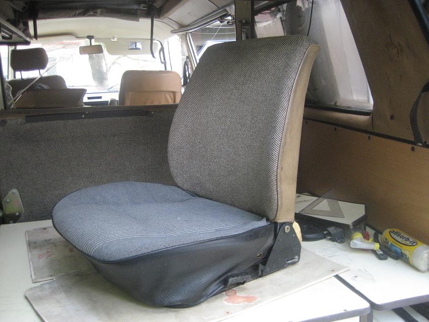

След много труд по почистване и раздвижване се оказа че имам и въртящи се седалки.

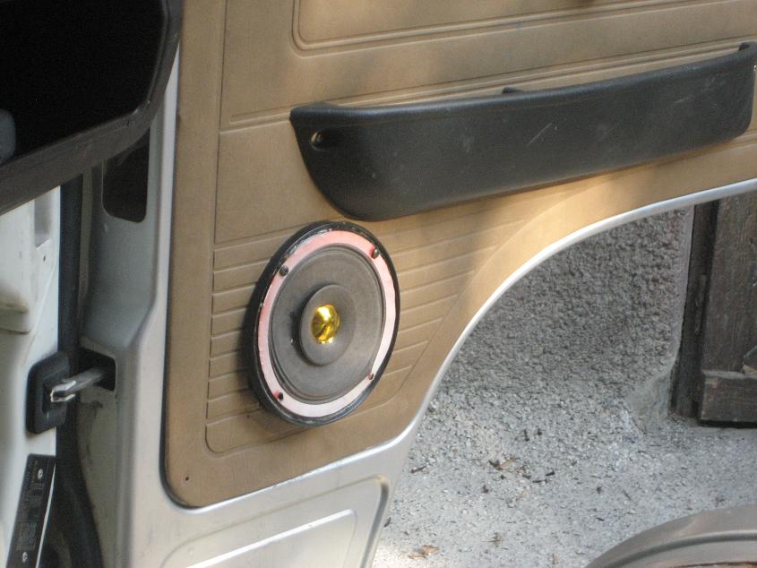

Ей тъй в създалата се суматоха един френд ми направи едно подаръче
Може и да не са перфектни, но чини ми се дека са по-добрия вариант от тези

Колега, тези седалки от какво са?

geodj написа:Колега, тези седалки от какво са?
Здрасти, от някакво Пежо кабриолет са седалките.

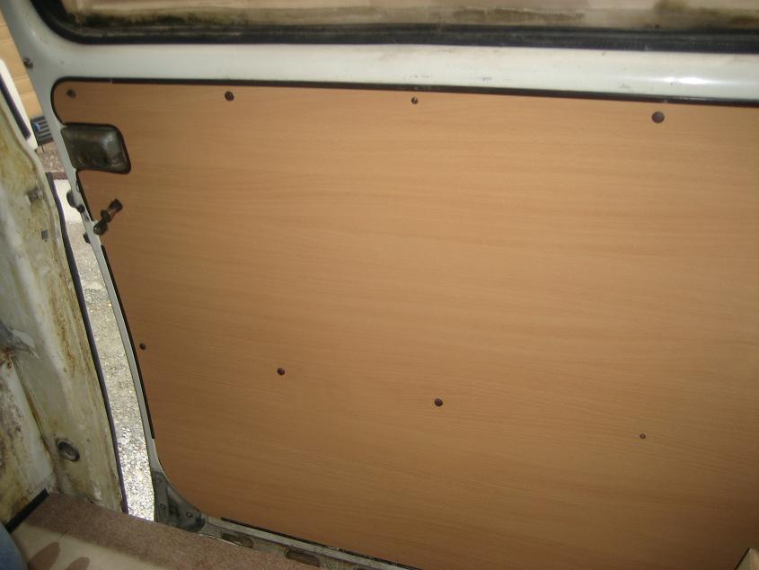

Още някоя и друга работа поотметнах по возилото.
Ето как изглеждат старите плоскости на фона на новите монтирани по местата им. Картинката определено ми харесва в пъти повече.

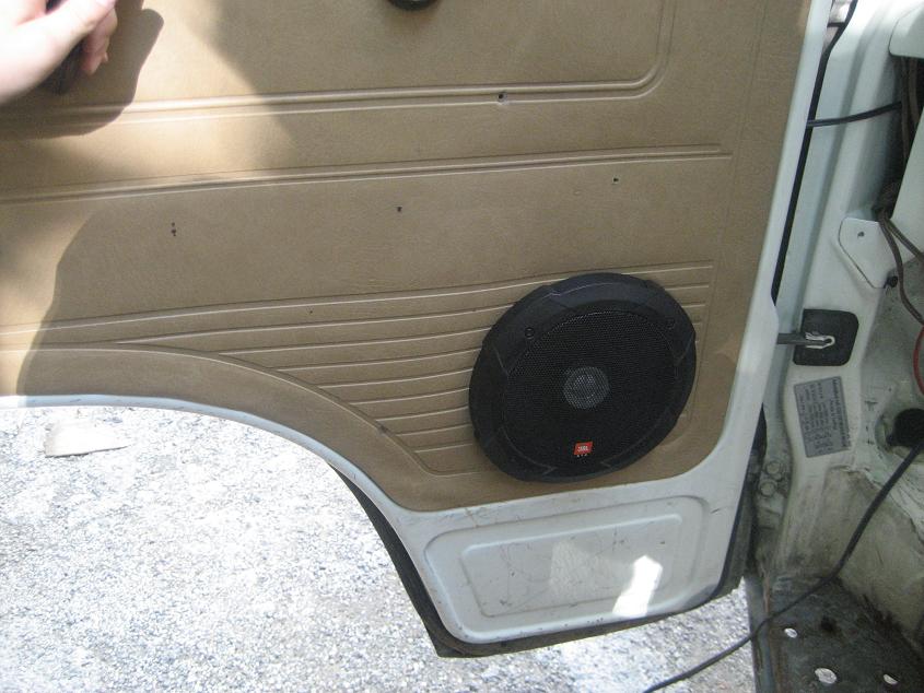

Старото Hi-Fi беше се поуморило с годините и буса получи подарък едни нови JBL-ли. Да, има определено доста по-добър звук вече!
А и визия...
