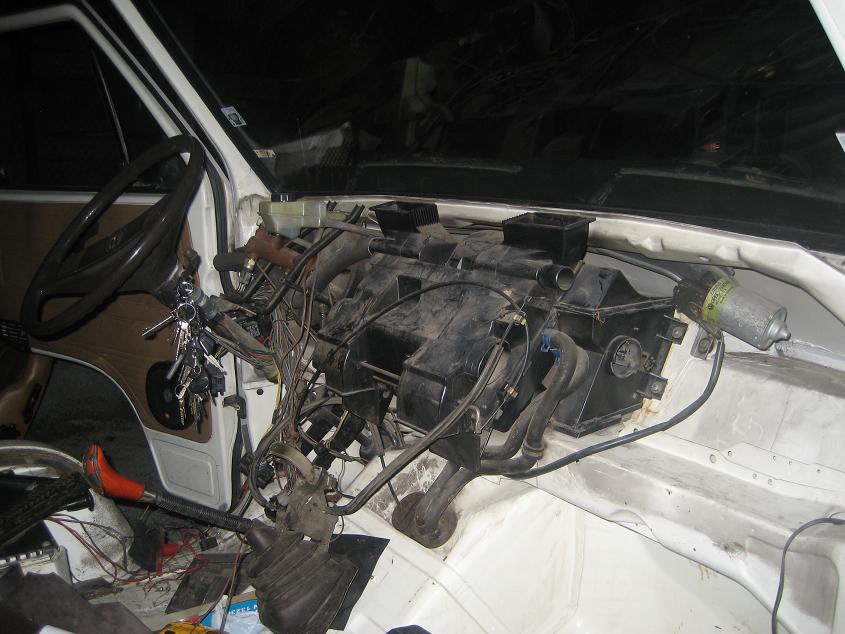

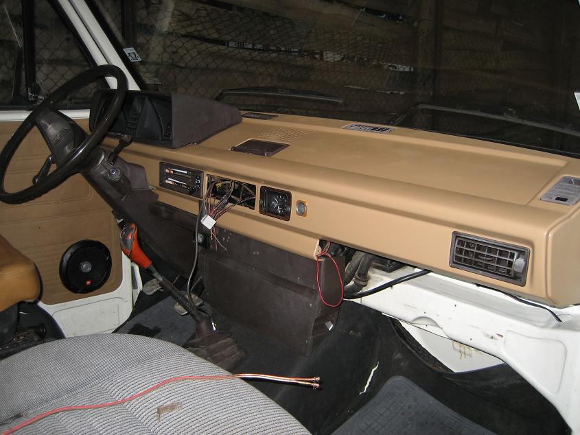

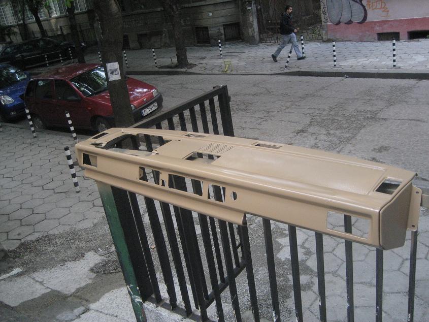

Мнооого беше мръсно в колата, беше се стичало какво ли не по таблото, па и не само по него както видяхте, та в крайна сметка така създалата се ситуация доведе до следната картинка:
Таблото долу!

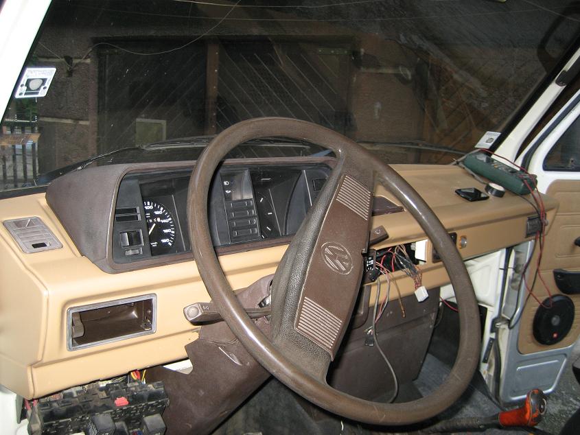

Хич не ми харесваше еднообразния му тъмен цвят и започналото почистване премина в боядисване в едни по-светли тонове, кореспондиращи с тоналността на корите на вратите.
Пътьом свалих парното, измих кутията, въздуховодите и всичко подлежащо на внасяне в банята...
Измих и арматурното табло, всички копчета и духалки.
И след това се почна сглабянето

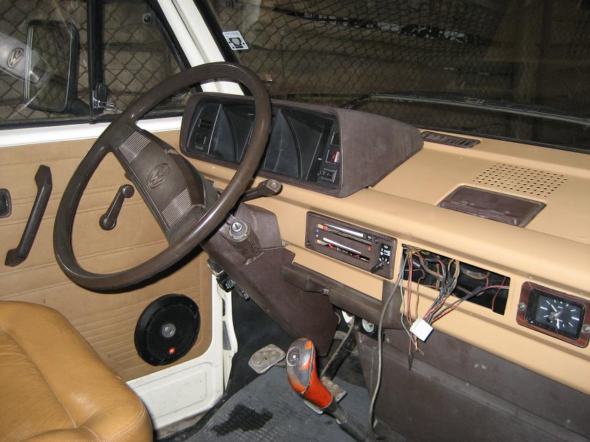

Е, може би боята не е точния цвят, но на мен за сега ми харесва

С какво боядиса таблото, много свежо е станало.

geodj написа:С какво боядиса таблото, много свежо е станало.
Благодаря... :D
Ами отидох до едно магазинче на Черни връх където правят и продават автомобилни бои, поръчах си да е като цвета на корите, и човека ми направи един спрей с боя. После се заиграх първо с шкурката, после със спрея и ей го на резултата... :да:

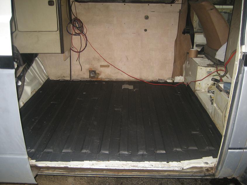

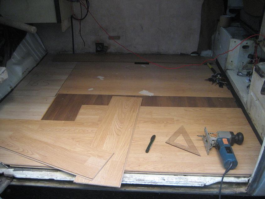

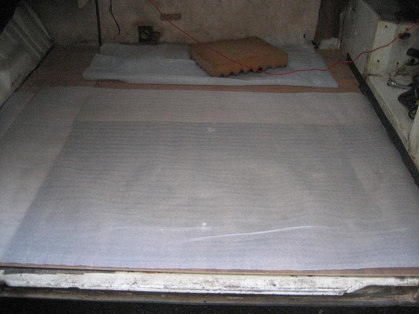

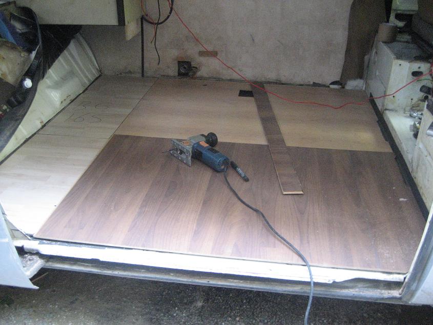

Пътническата част на салона беше застлана с талашит покрит с балатум, които с течение на годините бяха станали на нищо и половина. Балатума скъсан, а талашита благодарение на множество фактори станал на прах. Е ясно е, че така няма да остане.
Ваденката на всичко, измиване, минаване с преобразувател за ръжда малките петънца корозия появили се тук там и подготовка за новата подова настилка.
Първото нещо е полагането на шумо, топло и влаго изолация - една лепенка, която преполага се, че всички я знаете.
Продължи с монтирането на основа

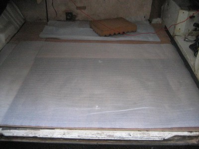

Мина през слагането на едно такова дето не му знам името, ама ми казаха, че е добре и него да го има, за да не ми тропа ламината в основата

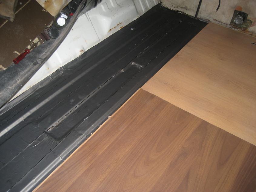

И продължи оразмеряването на самия ламинат
Нещата започнаха да придобиват коренно различен вид от първоначалния
