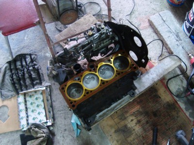

Добър вечер фенове
АМАН ОТ МАЙСТОРИ.
Позволявам си да пиша в тази тема със съгласието на Васко, собственика на синхрото.

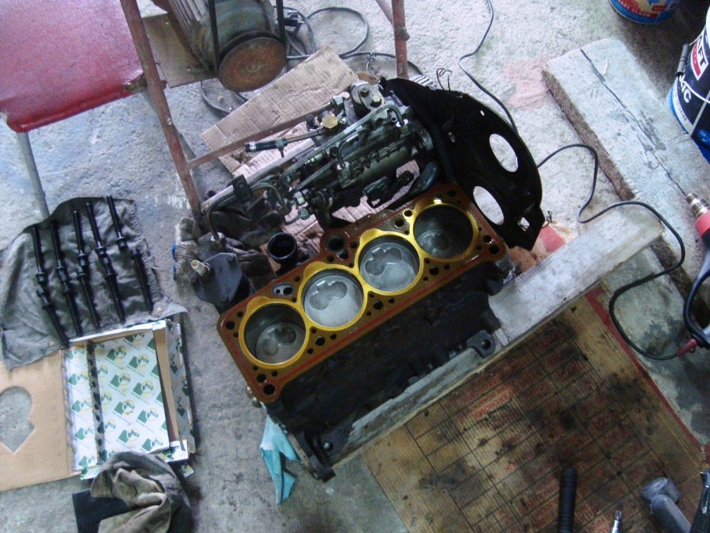

Та....за какво става въпрос.
Както знаете....когато си го взе буса , претърпя неприятност със спукан маркуч по охлаждането. Голям зор видя, докато го прибере до София.
Както и да е.....Преди да го регистрираме се наложи да го закара в един "сервиз". Въпреки , че му казах да ме изчака, аз да му го оправя.
Та момците...... свалиха мотора и констатираха прегряване.....Това добре и нормално. съответно са взели необходимите мерки. Като шлайф на главата, смяна на клапани, гумички, твърдят ,че са вкарали цял комплект на "Виктор Рейнц в мотора.....
Та, след всичките тези "ремонти" буса изкара има -няма 500(петстотин)км.И взе да надува системата.
Отидохме на рекламация и познайте......"майсторите" казаха че проблема е защото я няма електрическата рециркулациона помпа.
А сега де......за пръв път чувам, че надуване на системата се дължи на липсата на тази помпа. За сравнение....Синята Хала, която е 83г също няма такава помпа, а никога не ми е правила проблеми.

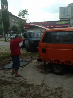

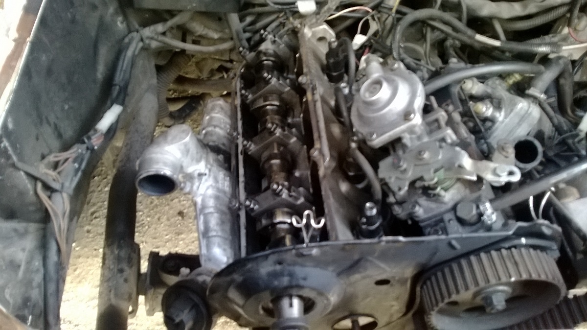

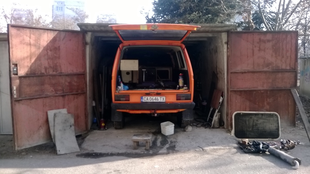

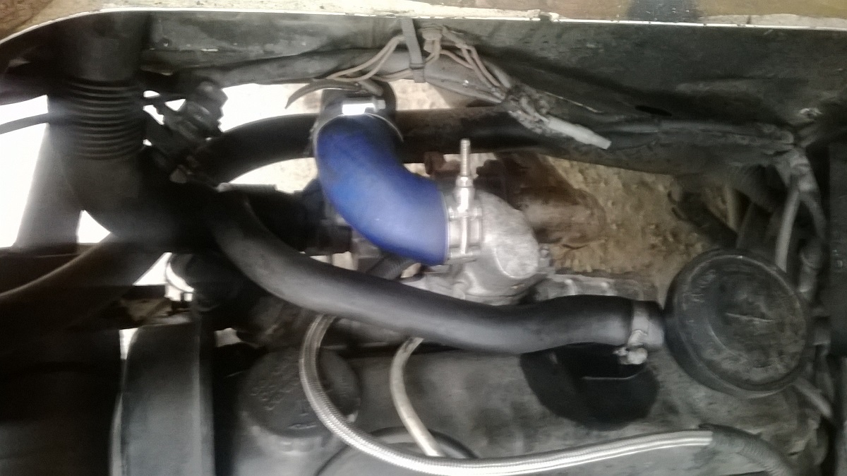

Както и да е....след известен брой време на престой в двора на сервиза....преди три дни ходихме да го вземем. И го прибрахме в моя гараж.Като се наложи да свалим гъбата( понеже е бил линейка има вентилатор за охлаждане на задната част на купето) на покрива.Както и теглича за да може да се затворят вратите на гаража.Вчера и днес времето беше хубаво и пристъпих към разглобяване на мотора.Тук се натъкнах на следния проблем.....превъртя ми едната гайка на шпилките на генерацията, та се наложи да сваля всичко комплексно....колектор, турбо, тръби и гърне...тъй като гърнето и тръбата са неразделни..т.е. заварени.
Леко по леко,бавно и методично нещата падаха от двигателя докато накрая не дойде времето да свалим самата глава.

А сега де......за пръв път чувам, че надуване на системата се дължи на липсата на тази помпа. За сравнение....Синята Хала, която е 83г също няма такава помпа, а никога не ми е правила проблеми.Както и да е....след известен брой време на престой в двора на сервиза....преди три дни ходихме да го вземем. И го прибрахме в моя гараж.Като се наложи да свалим гъбата( понеже е бил линейка има вентилатор за охлаждане на задната част на купето) на покрива.Както и теглича за да може да се затворят вратите на гаража.Вчера и днес времето беше хубаво и пристъпих към разглобяване на мотора.Тук се натъкнах на следния проблем.....превъртя ми едната гайка на шпилките на генерацията, та се наложи да сваля всичко комплексно....колектор, турбо, тръби и гърне...тъй като гърнето и тръбата са неразделни..т.е. заварени.

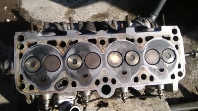

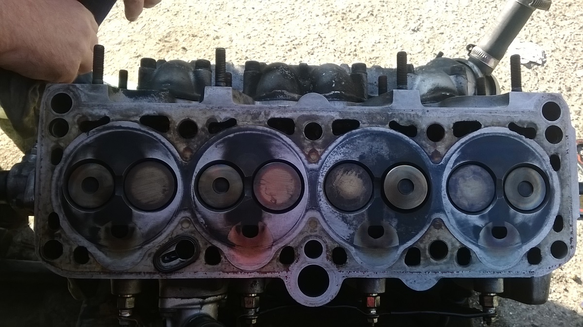

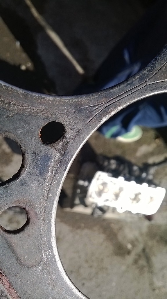

Накрая се откри проблема.......има нараняване на 4-ти цилиндър.....
Както и по гарнитурата.....която обаче се оказа ,че не е "Виктор Рейнц"..а Глейзер или Глесер....нещо такова за 18-20лв в магазина. Пак да припомня, че платихме комплект "Виктор Рейнц" на стойност около 250лв.
Иначе главата е ремонтирана и си личи. Нови клапани, вероятно и гумички....
Сега главата е в сервиз....ще я наварят и пак ще се шлайфа.
За сега съм се спрял( по съвет на Ванката) на гарнитура "Елринг" или на къстъм метална....Но това като вземем главата.
Това е за сега.

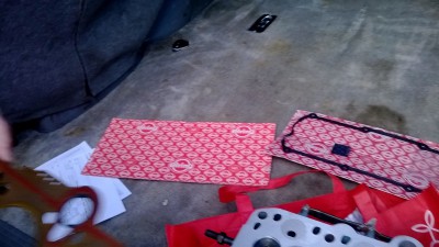

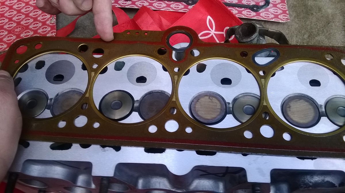

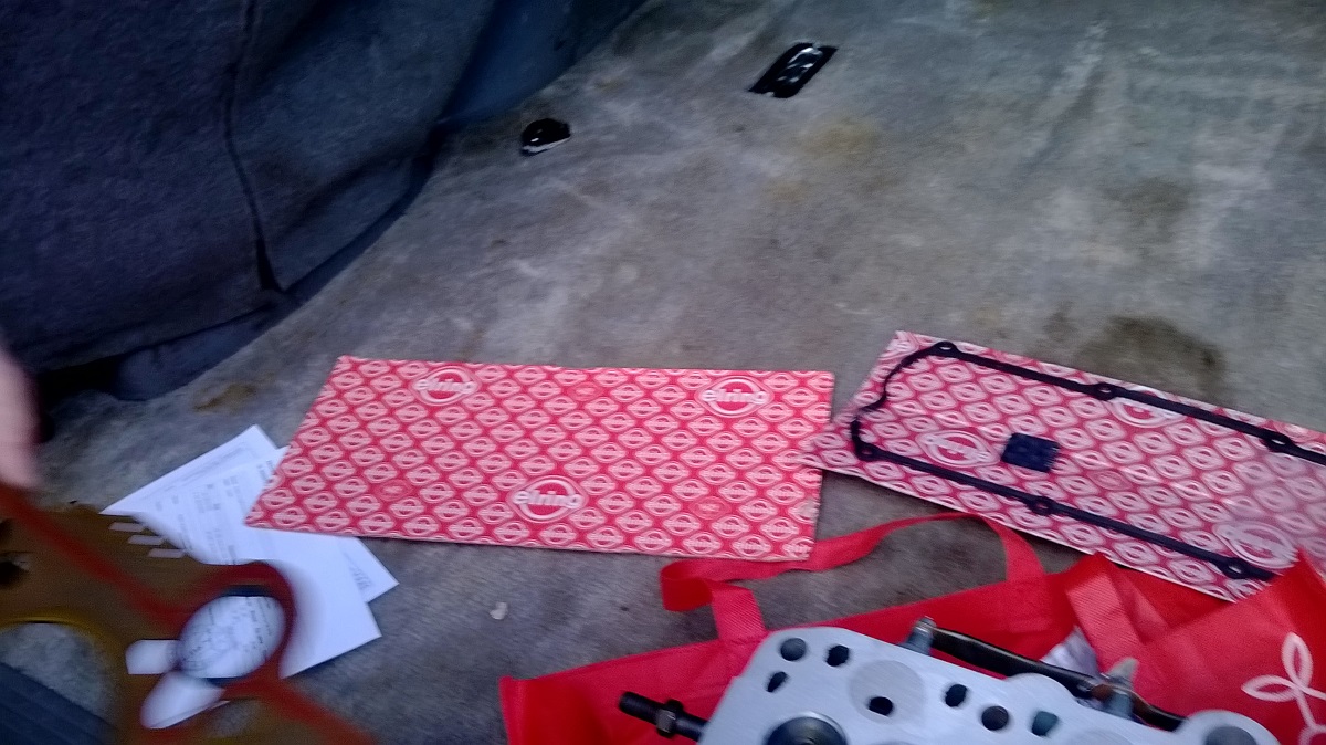

Има и добри новини.....днес взехме главата от ремонт
След известно колебание...решихме да вземем гарнитура "Елринг" както и нова гумена гарнитура за капака на клапаните също "Елринг". И като сме тръгнали да правим нещата както трябва.....купихме и нови болтове за главата....само че "Виктор Реинц" само че тях ще снимам утре.

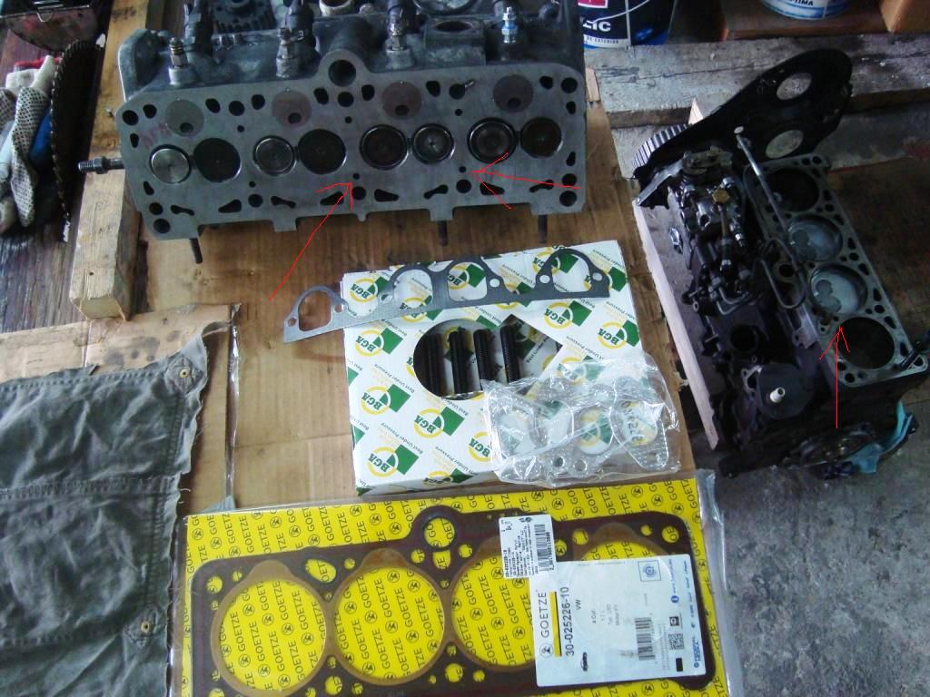

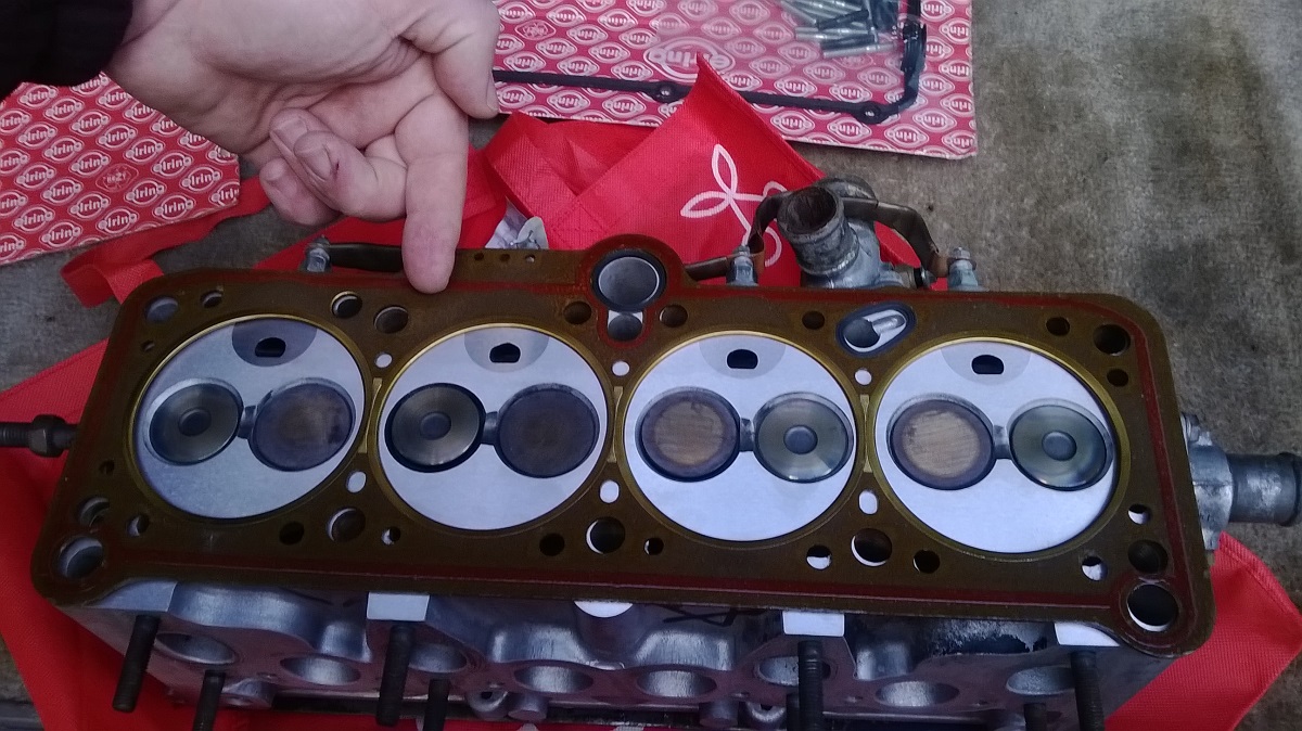

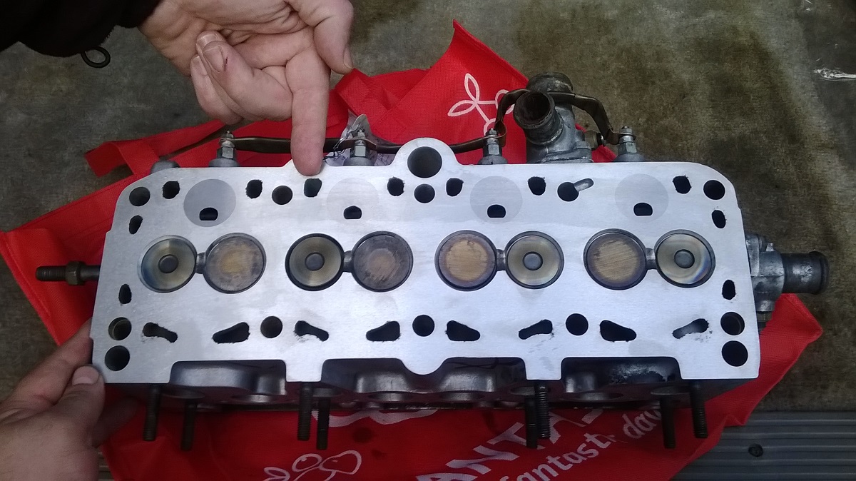

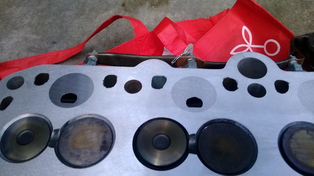

Излезе един интересен казус.....
На снимките ,където сочи пръстът, според мен би трябвало да има дупка......На блока я има....на главата я има......но на гарнитурата я няма. Първоначално мислехме, че това е причината за проблема.....но се оказа , че и на новата гарнитура я няма. Направихме рекламация......сравнихме с "Виктор Рейнц"...същата работа. Извадихме още други марки гарнитури за 1.7д и 1.6тд. Резултата....дупката я няма.
Тази вечер се допитах до Иво....и той ми разясни защо е така...Просто по този начин се кара да циркулира антифриза през определени участъци. Съветът му.......да слагам смело, но да спазвам начина и редът за стягане. Тенкс за съвета брат
Благодаря и за други ценни съвети които ми даде Ванката
Ще имам да ви черпя и двамата.
Ако някой има обяснение за липсващата дупка....нека го сподели...повече умове и съвети....толкова по добре и намаляване на лутането.
Ще имам да ви черпя и двамата.Ако някой има обяснение за липсващата дупка....нека го сподели...повече умове и съвети....толкова по добре и намаляване на лутането.

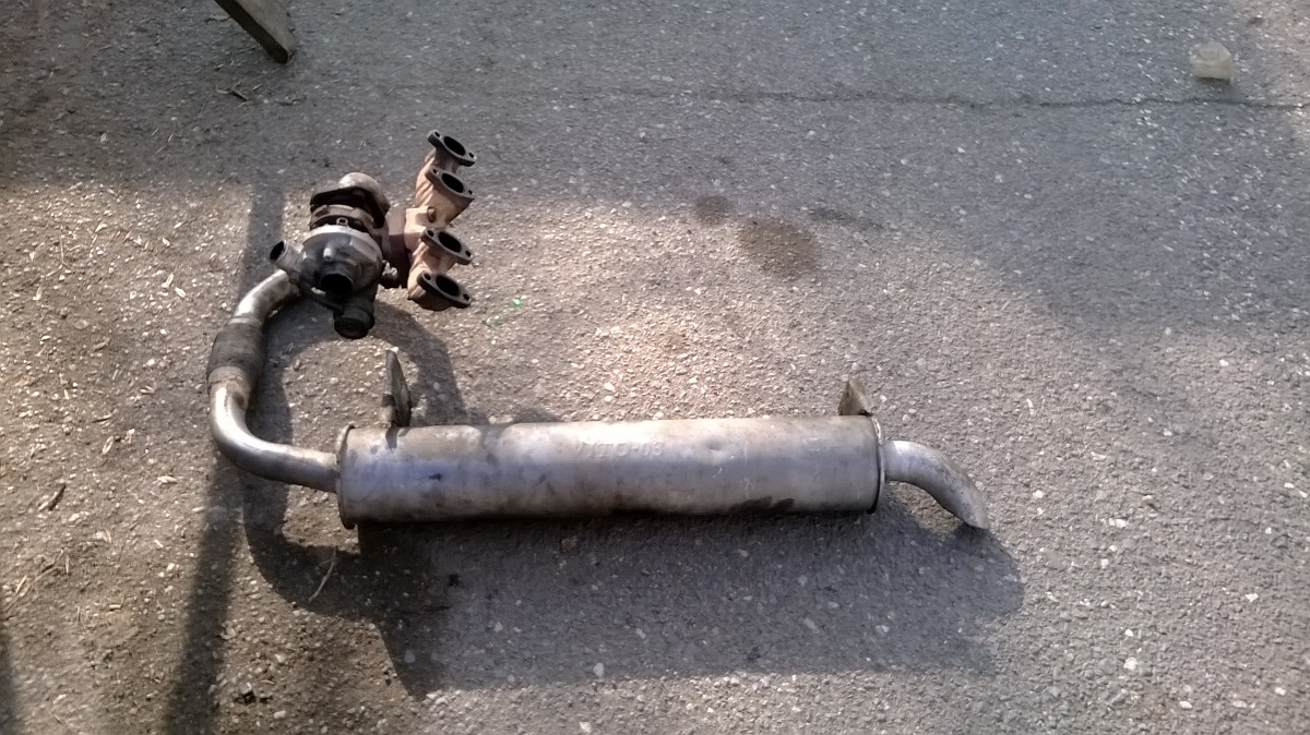

Здравейте , предварително се извинявам ако мнението ми е некомпетентно , но си мисля ,да не би да има разлика между главите на чистия дизел и турбо дизела . Разлика в отворите , дори и в блока. Прилагам снимки на 1.7д чист дизел но с повече отвори , примерно така си мисля като заготовка за турбина.
