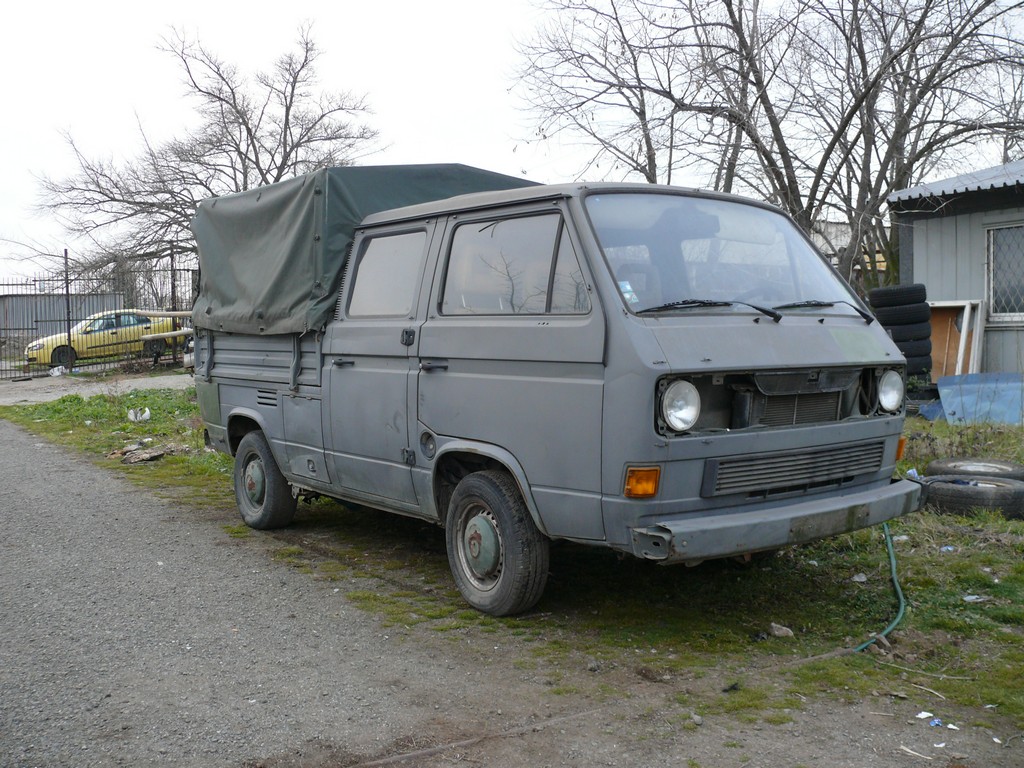

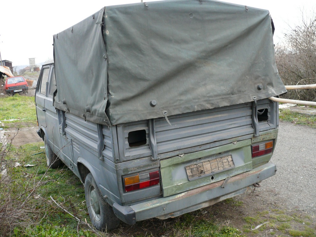

Понеже миналата седмица си продадох синята бегачка (другия ми бус Т3), реших да се впусна в ново приключение с нов проект T3 Syncro Doka.
Понеже синхрото ми има някакъв проблем (може би с дебитомера) и това се случи точно преди тръгването ми за София, реших да ползвам жокер и позвъних на Иво от Елхово за съдействие.Закачих платформата (тук благодаря на Явор - Вромос) и рано сутринта в понеделник тръгнах.Докато пристигна на Петолъчката и Иво вече беше пристигнал.Прехвърлихме платформата на неговата Т4 и газ за София.Първа спирка Софавто, където оставихме платформата и лична карта, да започват да пишат договора за прехвърляне на бусчето.Втора спирка това време посетих Любо във Враждебна, който е колега от нашия форум.Имаше един комплект стари BF Goodrich (235/70/16), които ще ползвам да обуя на първо време Дока-та и специални благодарности за навременния подарък.

Оправихме документите и поехме към Бургас.По пътя спряхме и на пловдивското Хепи, да изчакаме едни фенове, които донесоха ск.кутия :)

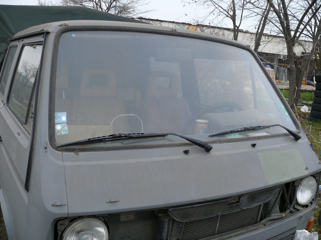

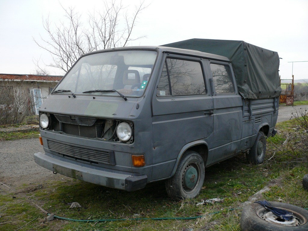

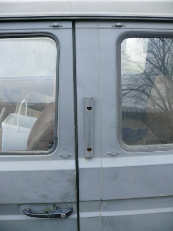

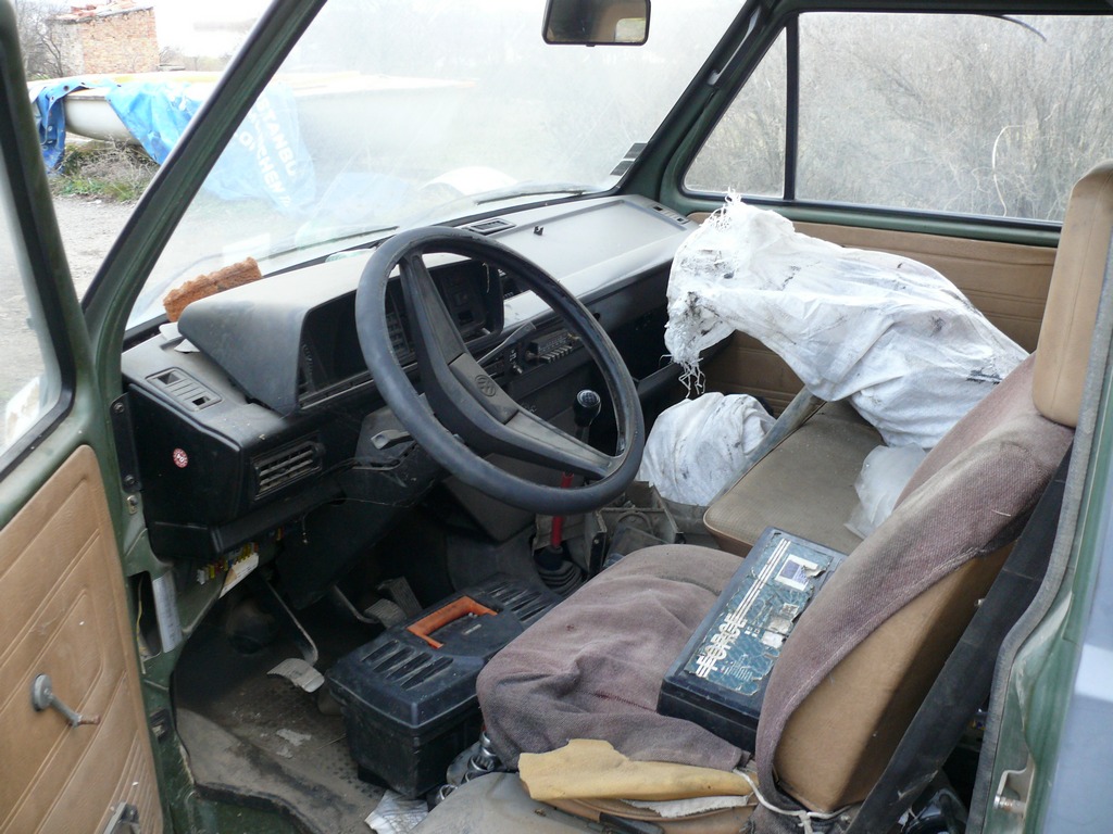

Малко детайлни снимки със забележките:
Оригиналния цвят е зелен с кафеви кори.
Инсталацията ще ни отвори работа ;)
За разлика от червения, доката е само със заден блокаж.

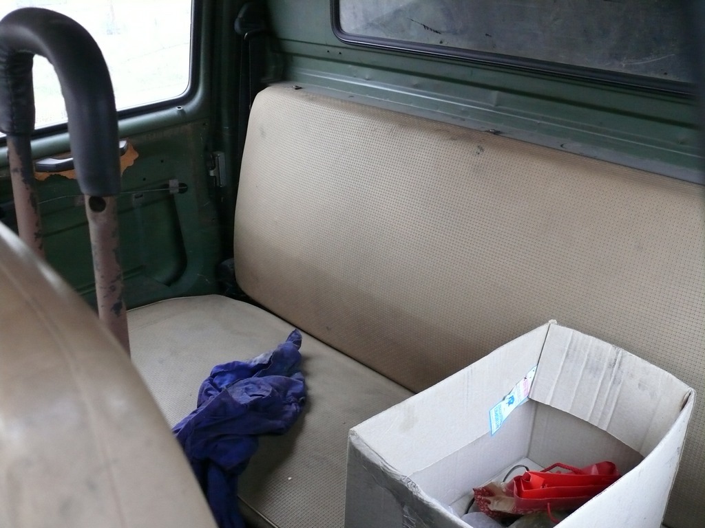

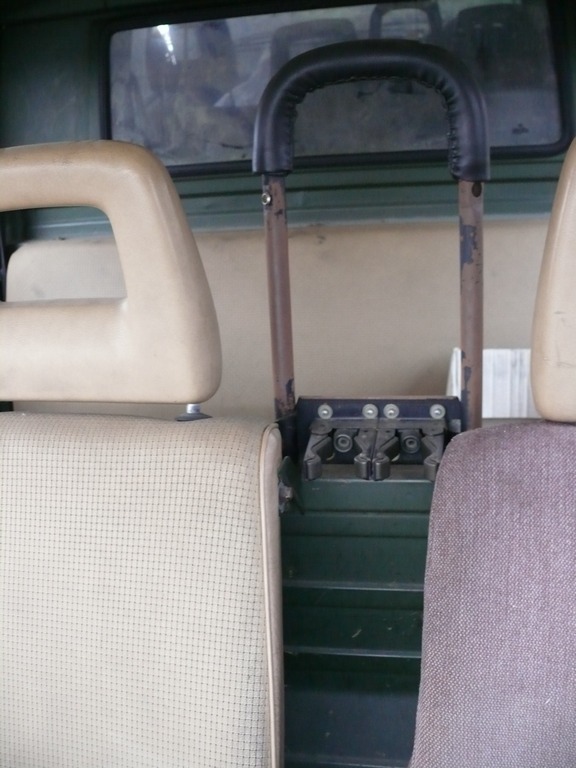

Оригинално е 5+1, но ще го преправя на 4+1.Като ще премахна и средната преграда, за да може да се минава спокойно назад в кабината.
Мястото на акумулатора, личи си че киселината си е свършила работата.Хубавото е че има донор, от който ще режа необходимите панели и детайли.
Задната част от кочинката :)
Имам и екстра, работещ оригинален шибидах :)

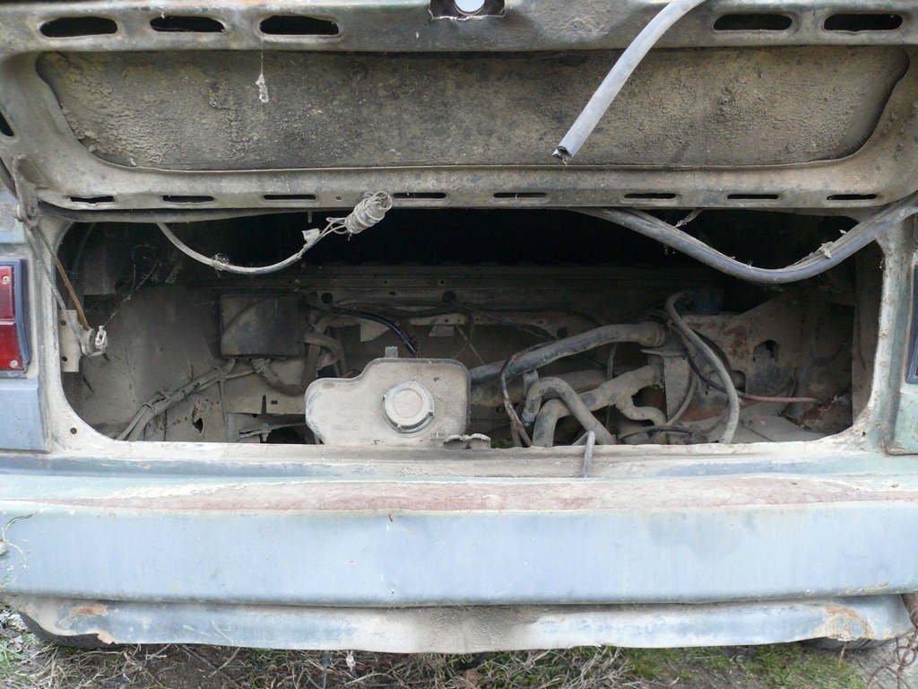

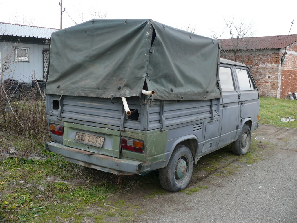

Тунинговия ауспух, който вместо да си е отзад до двигателя, с едни тръби отива напред и излиза отстрани :)
Повърхностна ръжда, която ще изчистя с пясъкоструйката.
Задния кош с някакъв "побългатен" капак.
Рашън пауър, двигател от Лада ;)
Поне са оставили хидравликата, надявам се да работи.

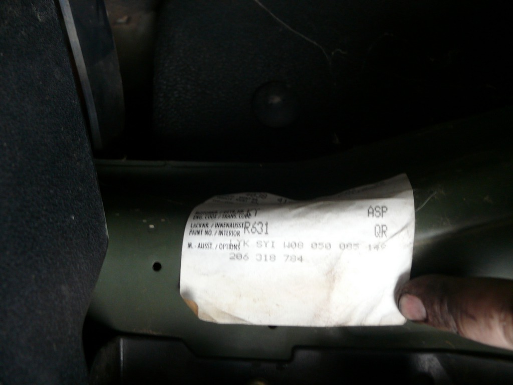

Ето какво излиза от VIN номера:

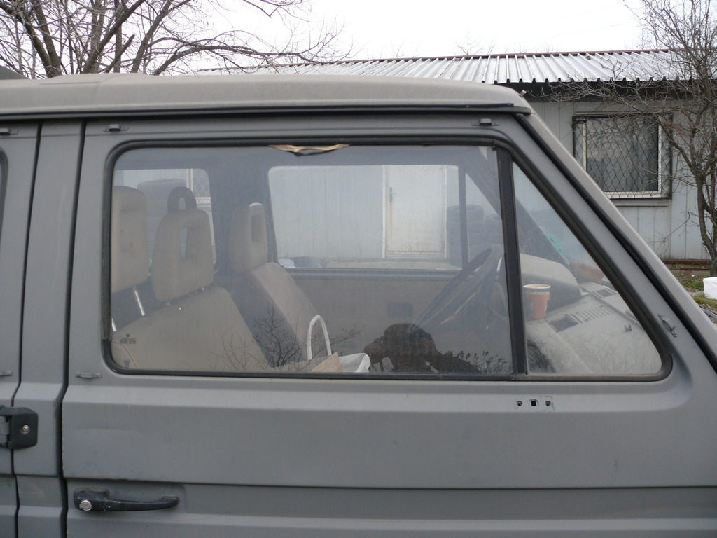

Освен джантите намерих и два отварящи странични прозореца за доката, което направо си е шестица от тото-то :)

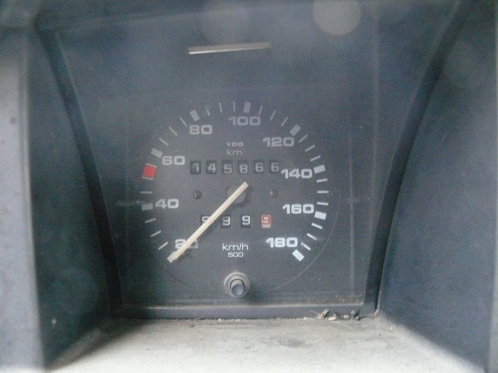

Както сте забелязали, доката е доста пострадала от корозията и стигнах до решението да търся донор. След няколко месечно търсене ми изпадна и подходящия донор, немска милитари дока на 145 000 км. 1.7D, която закупих без двигател и ск.кутия. За сметка на това от още една дока свалих доста части, които спасих от скрапа. Доката е в много добро състояние, натисната е на няколко места но нищо фатално. Има и малко местенце за кърпене, но това са бели кахъри :)
