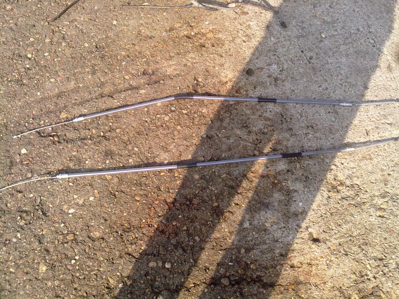

Спирачна система - дисковете , барабаните , накладките и маркучите са добре , няма течове...
Да изкарат така още 1 - 1,5 години , пък ще мисля за преминаване изцяло на дискове.
Оказа се , че жилата на ръчната спирачка са скъсани - свалихме ги и ги занесох в една фирма. След около 1 час и 70 лв , вече съм с нови жила...
По окачването също нещата са добре - за сега не се налага пипане там.

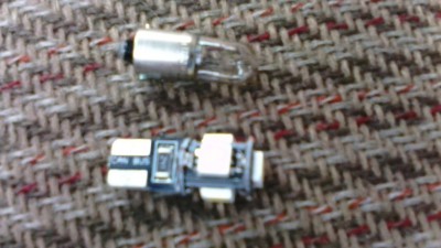

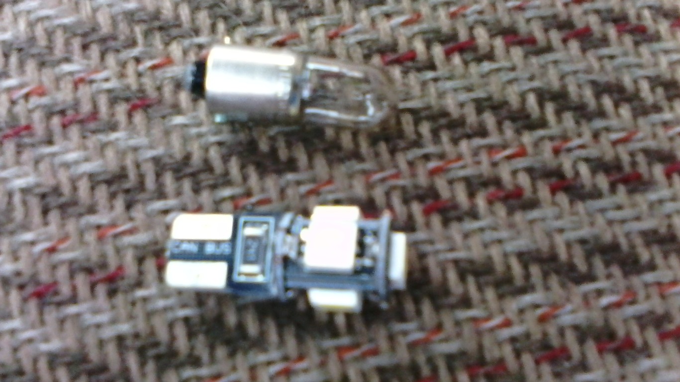

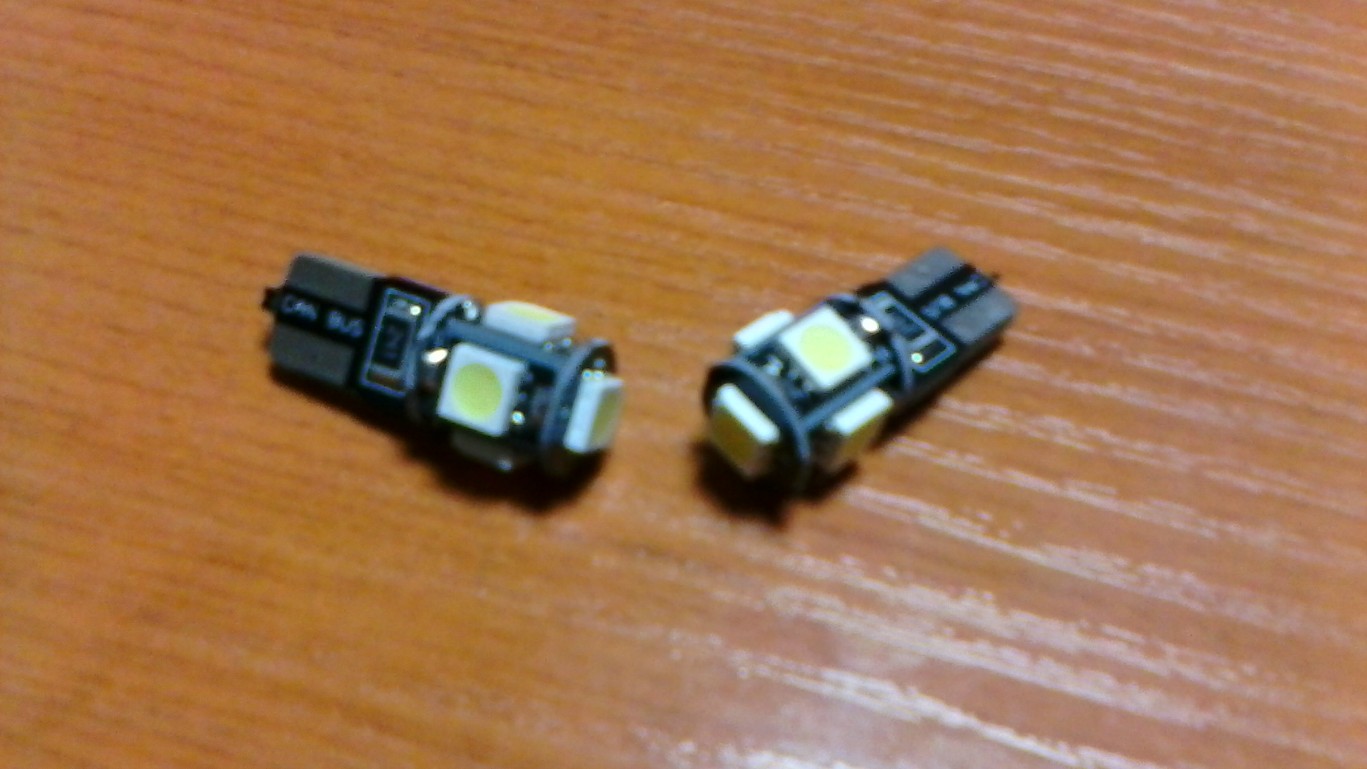

Вчера получих от Боби диоди за подмяна на габаритните светлини на фаровете. Днес тръгнах да ги сменям , но се оказа , че "окачването" е различно...
Ще се търсят нови варианти...
