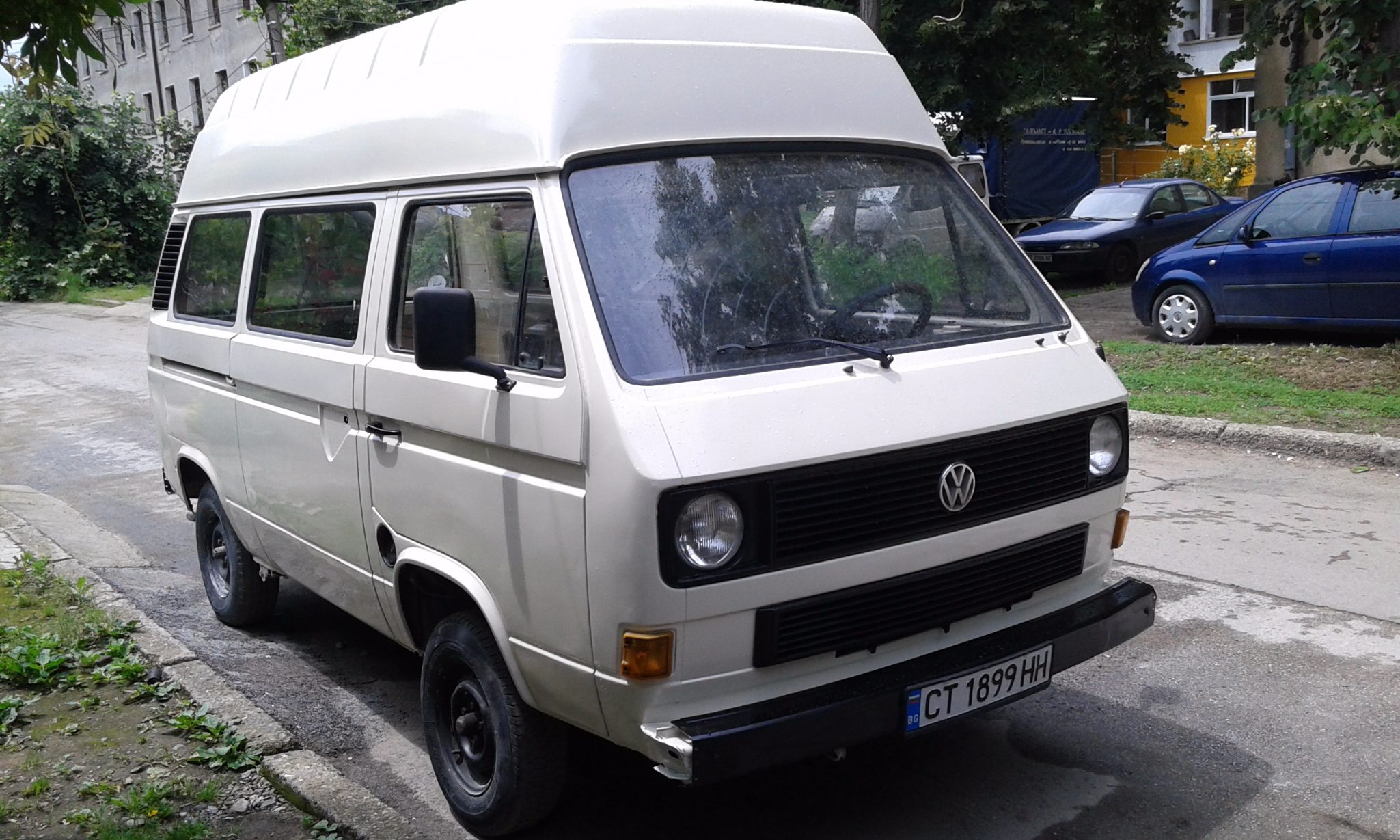

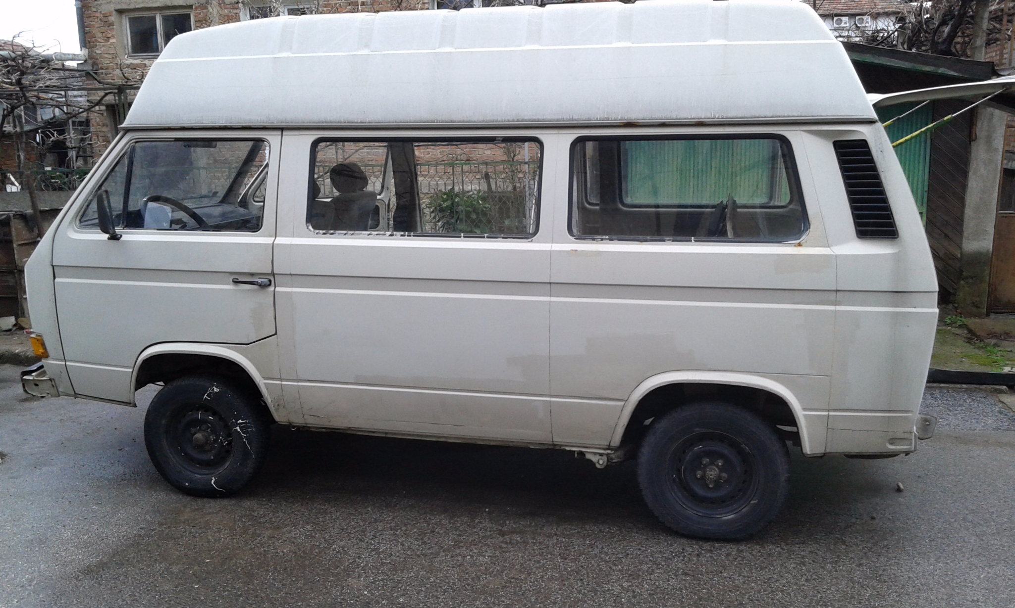

Представям новата си придобивка Т3 Posthochdach 1984 1,6 D. Скоростната кутия е 4 степенна DY най-бавната, наложаща е смяната с по-бърза. Двигателя е в добро състояние, но винаги може да има изненади. Купето няма изгнило и има долу горе линия, но е китосвано и боядисвано с четка в явно нетрезво състояние
. Проекта е бус за разходка и почивка, а пък и занимавка като пораснахме вече за конструктори

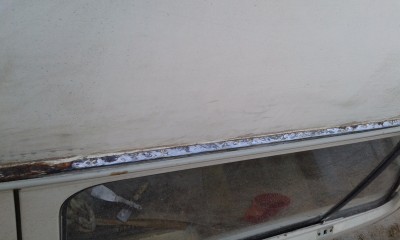

Re: Малък проект VW T3 Posthochdach в Кampeerwagen

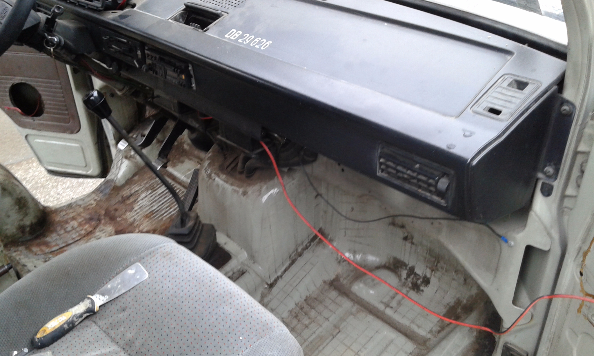

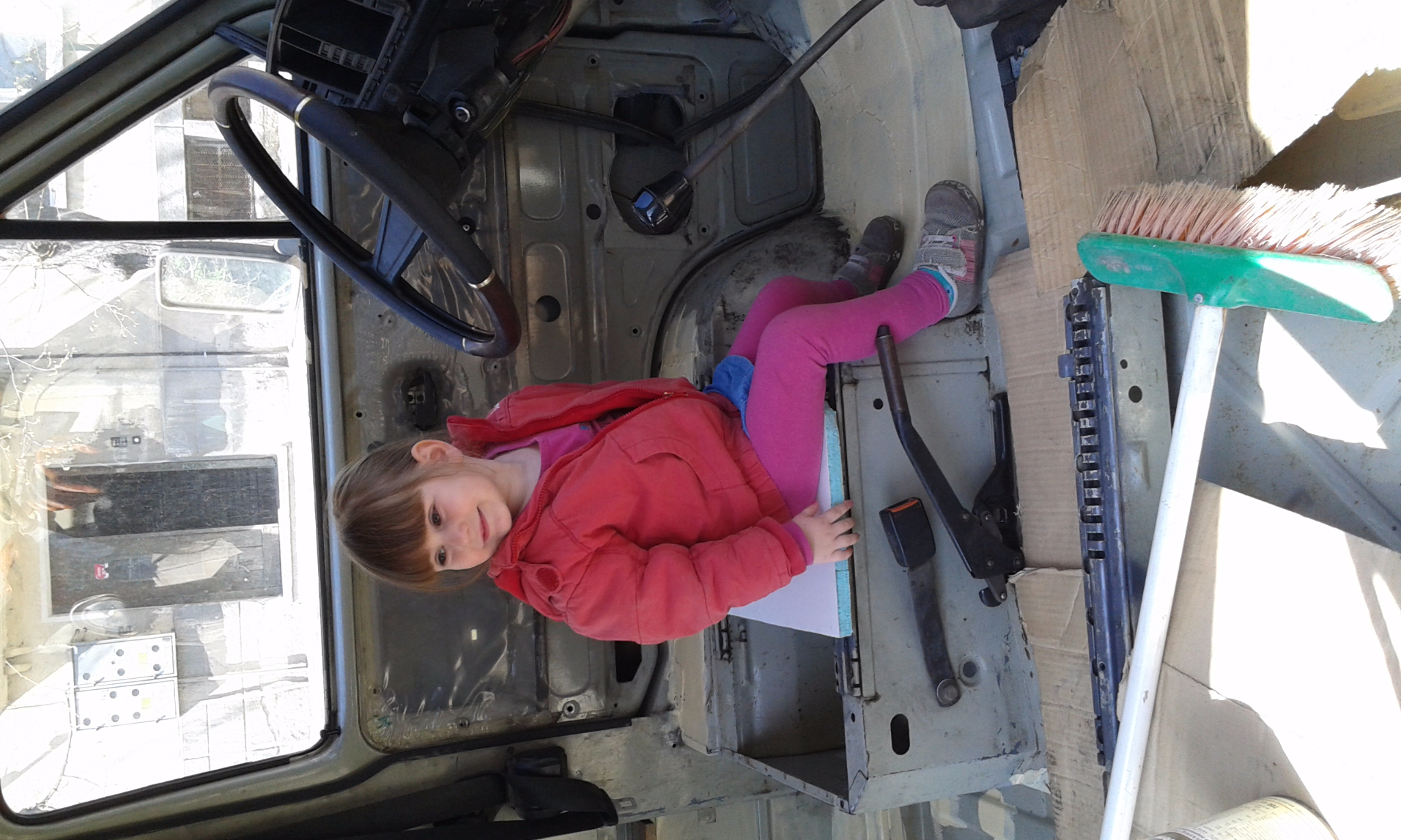

Веднага започнах работа по него. Първата задача бе преглед за корозия и почистване.

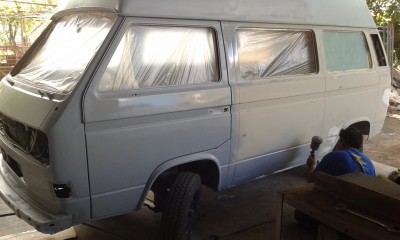

Децата се включиха активно да помагат.

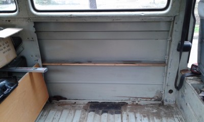

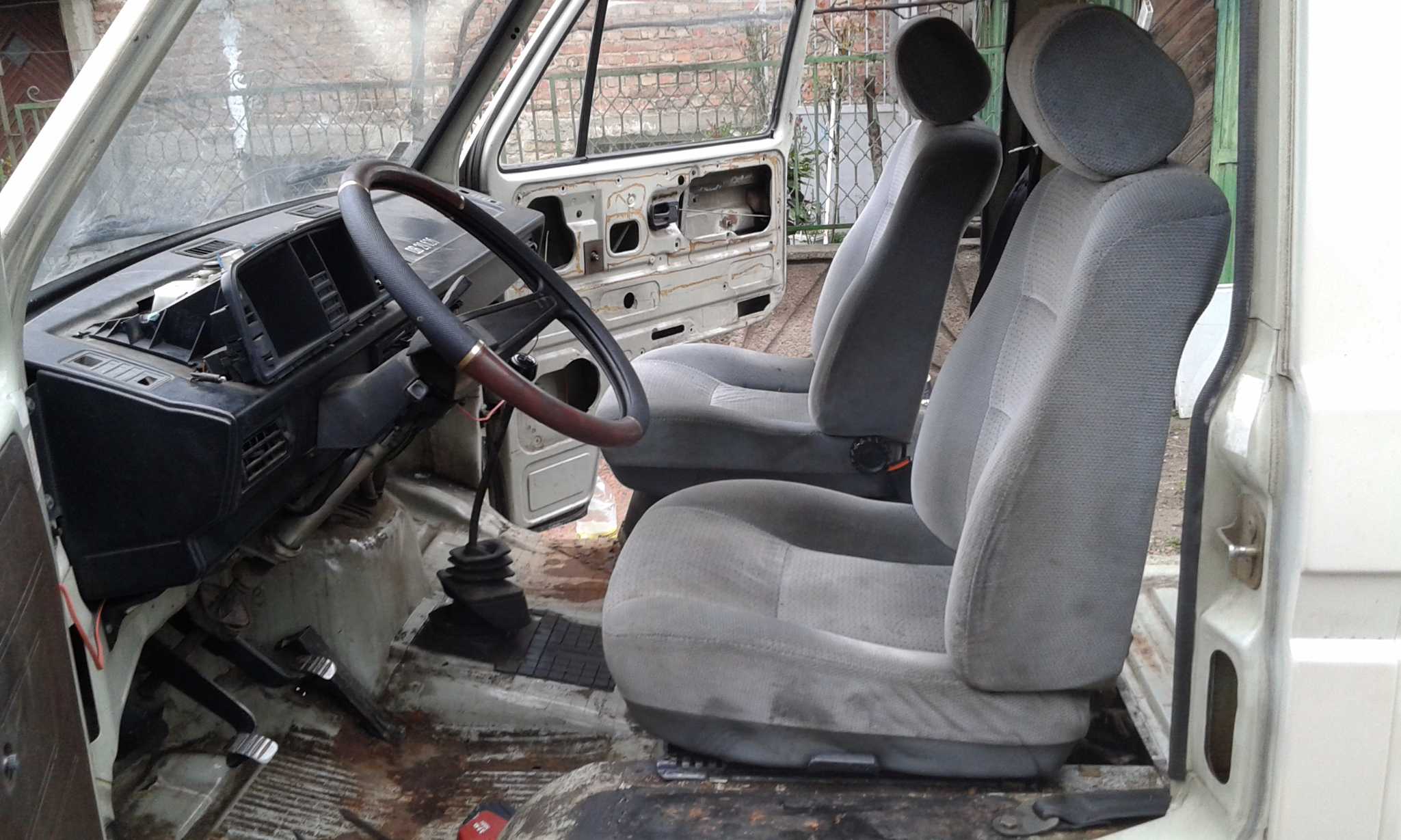

Старите седалки бяха поразбити макар и претапицирани и ги замених с "нови" от Рено 19, които са многократно по-удобни.

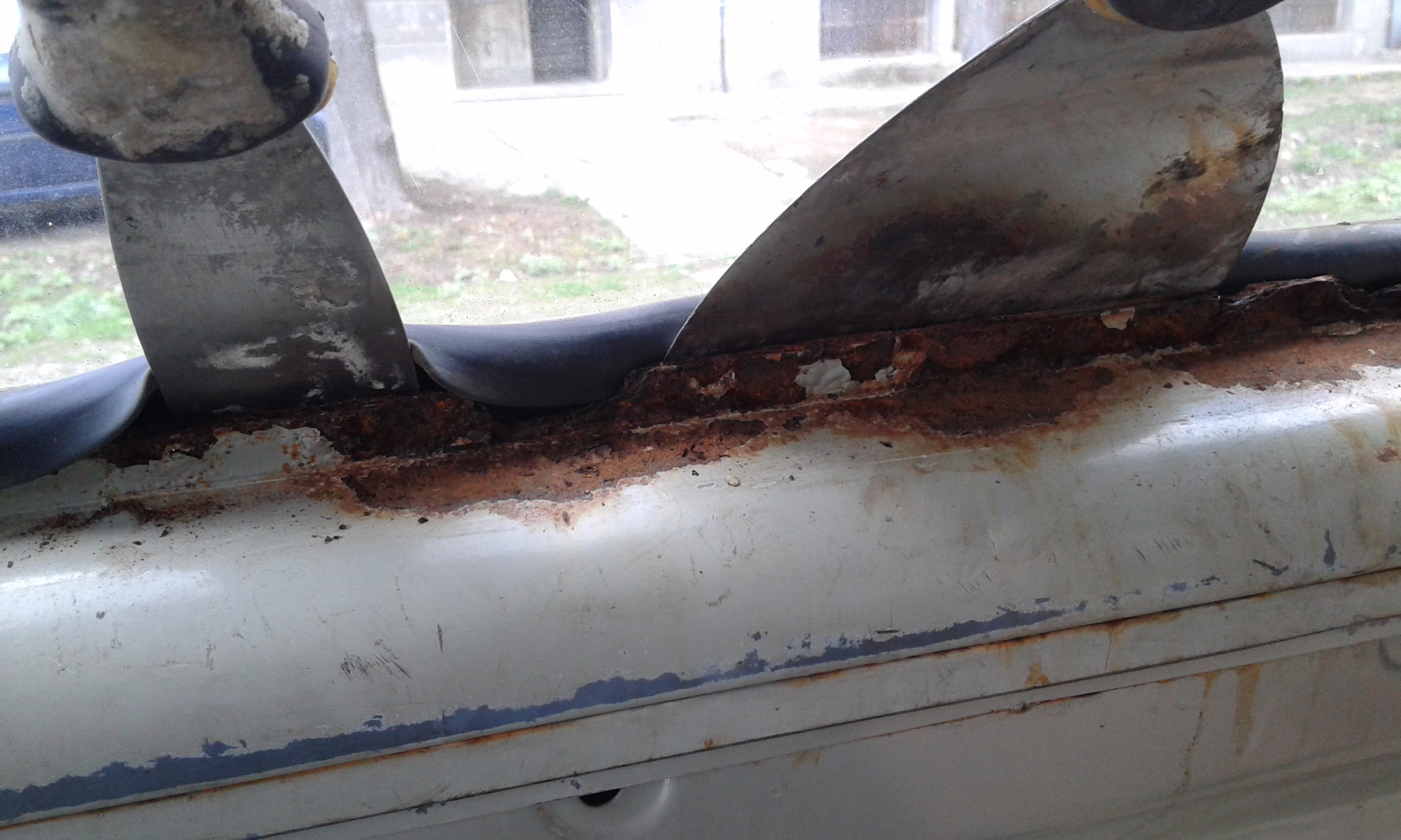

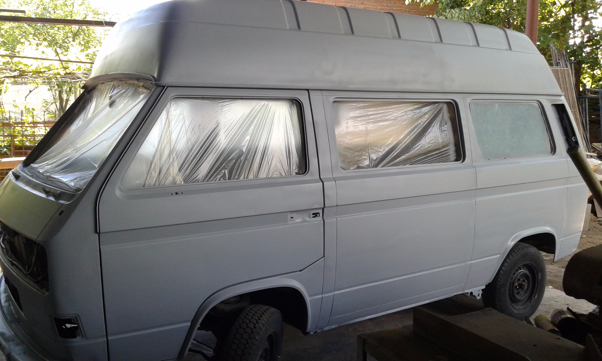

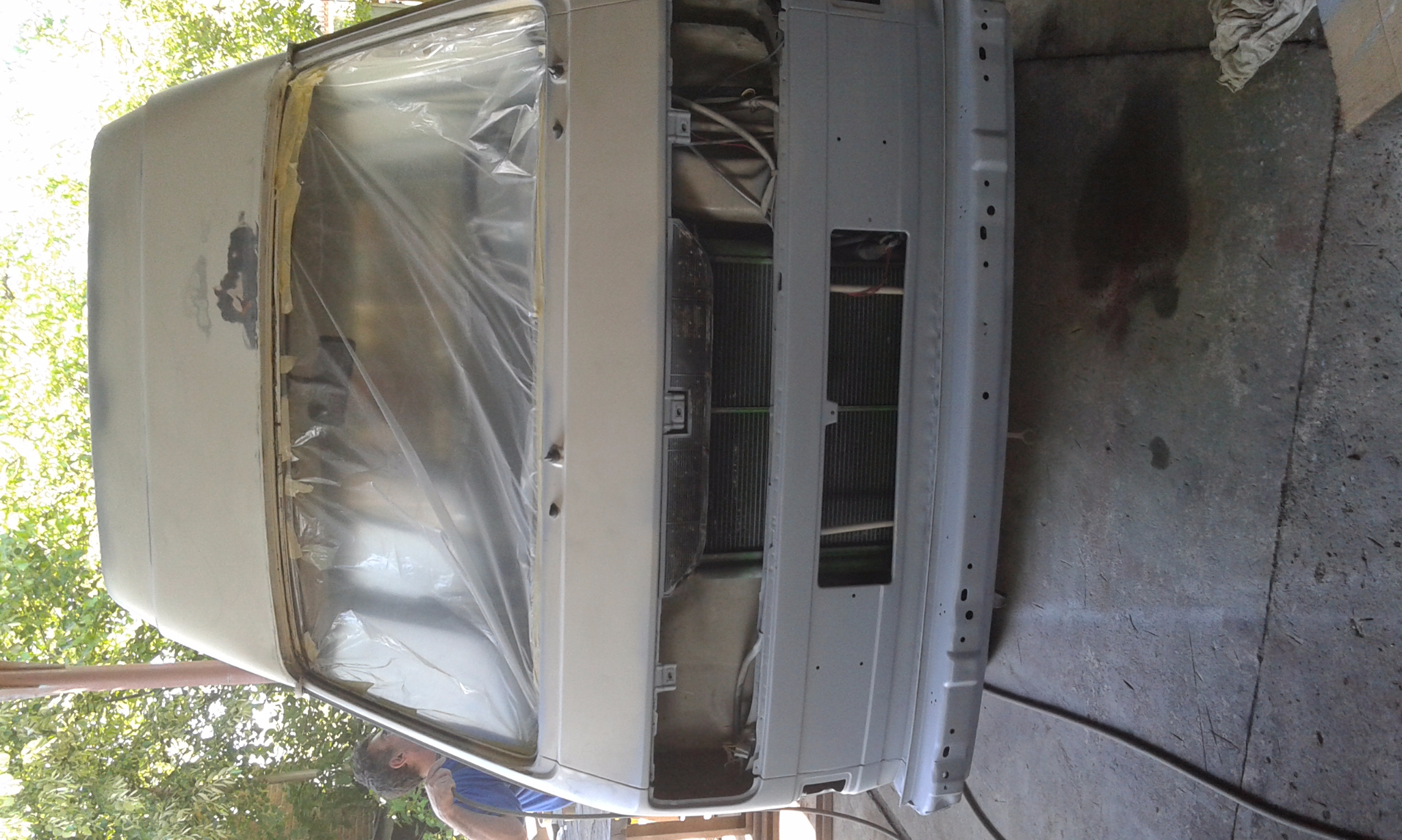

Премахване на полиуретана от горните вежди над прозорците уплътняващ надстройката (голяма кушия) почистване до чист метал. Третиране с концентрирана фосфорна киселина местата където не може да достигне четката, след това MrZink, грунд, нов полиуретан Den Brawen.
MESER
- Мнения: 98
- Регистриран на: Пет 01 авг 2014 10:58
- Автомобил: VW caravelle syncro T4+t3hochdach
- Двигател: AAB
- Местоположение: Казанлък

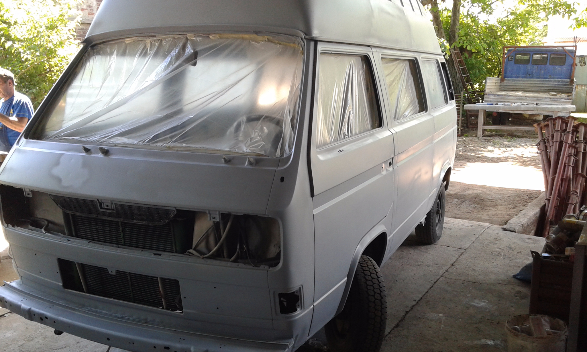

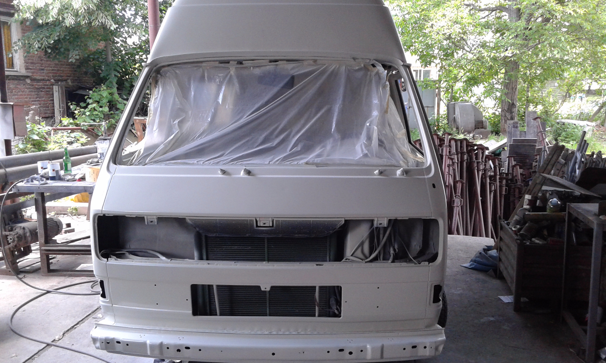

Следва китване, подготовка за боя, шприцкит (използвах акрилен - Novol 330, койт освен запълващи има и антикорозионни свойсва).

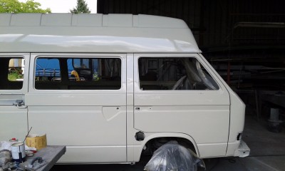

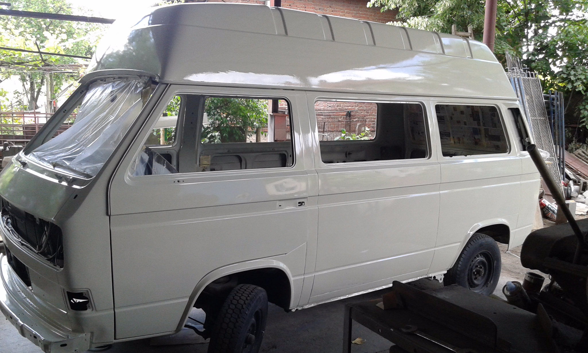

"Бусенът" вече боядисан. Използвах акрилна боя Novol LA 295.

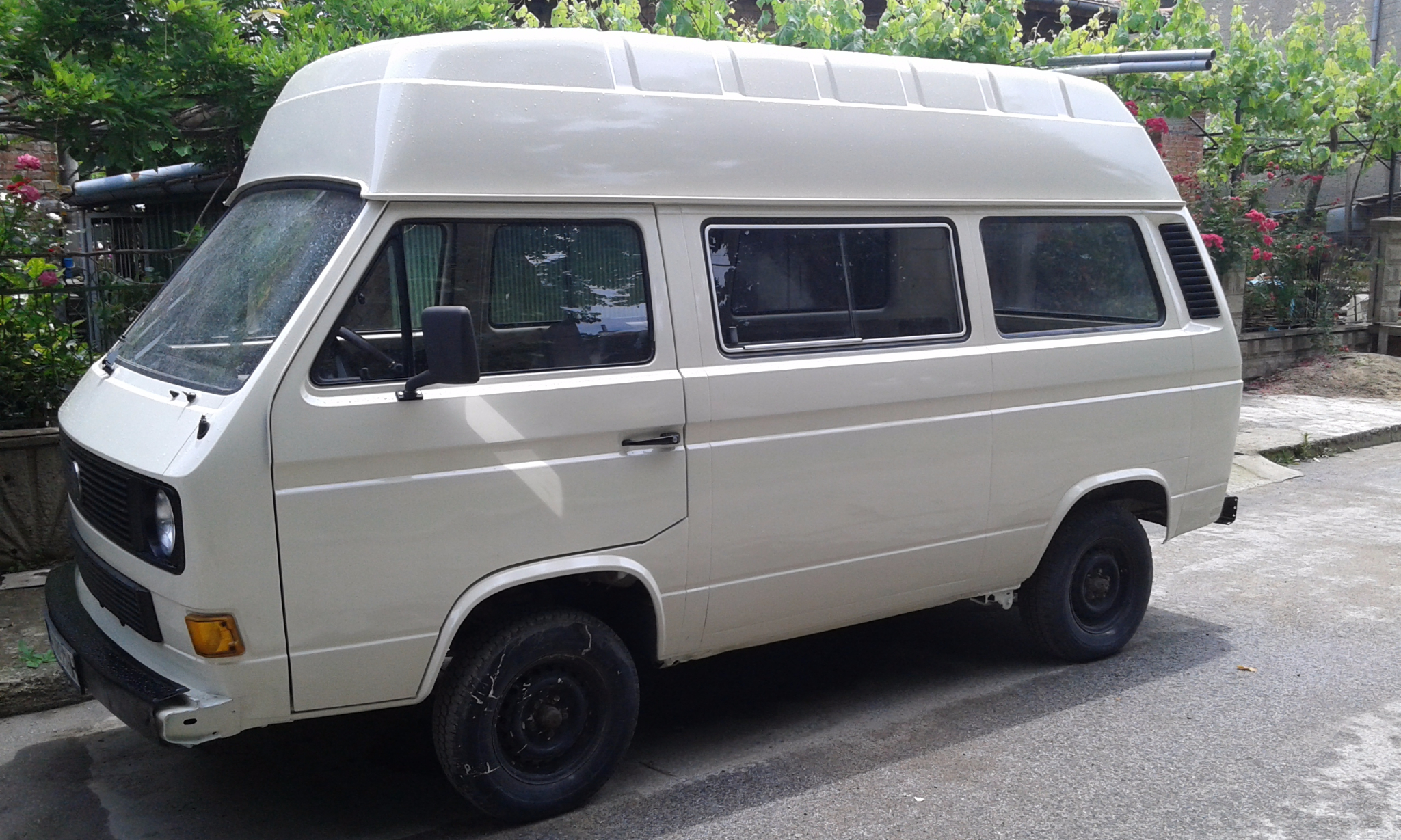

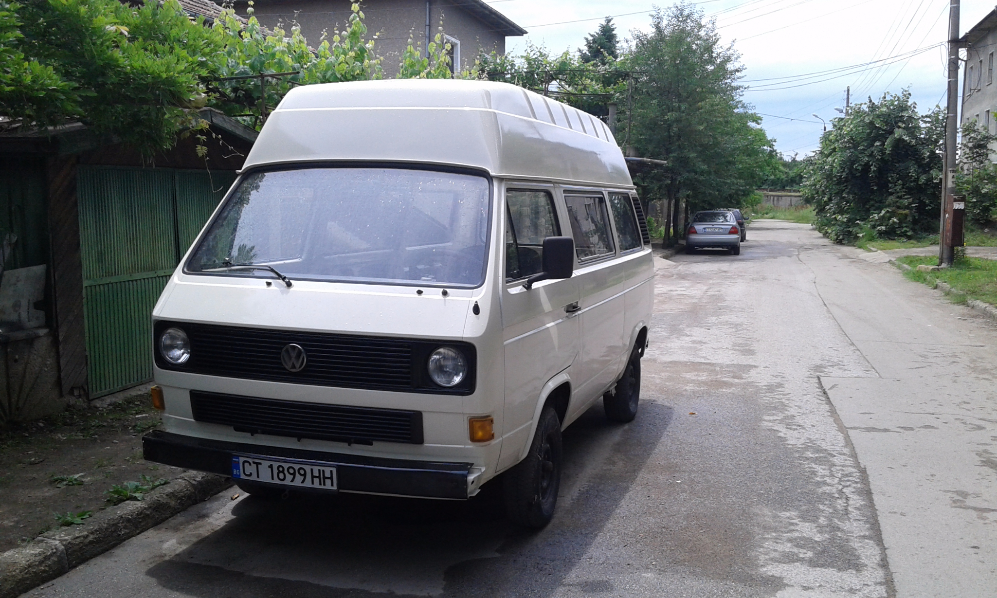

Вече с поставени стъкла, сглобен и на пътя.

Браво! Готов е за Бус срещата.
MESER написа:Старите седалки бяха поразбити макар и претапицирани и ги замених с "нови" от Рено 19, които са многократно по-удобни.
Колега,седалките пасват ли точно,или трябва да се преправят?
Седалките се преправят. Работа за около 2 часа. Използвах от стари бусови седалки плъзгащите релси и заключващите пръчки. С ъглошлайфа отделих само релсите от задната част където са механизмите . Стойките на Рено седалките са по на 3 винта, развиват се и ги обърнах обратно и навътре за да намаля височината ( могат да се използват и Г образни планки или винкел). Където някоя гънка пречи я махам с ъглошлайфа пробиват се няколко отвора за закрепване където е удобно. Релсите се поставят върху стойките като е много важно между осовото разстояние на релсите. Пробиване и закрепване с винтове М6. Поставих и оригиналните пръчки и пружините скоби за да държат пръчките надолу и това е. Съжалявам, че не направих снимки.
