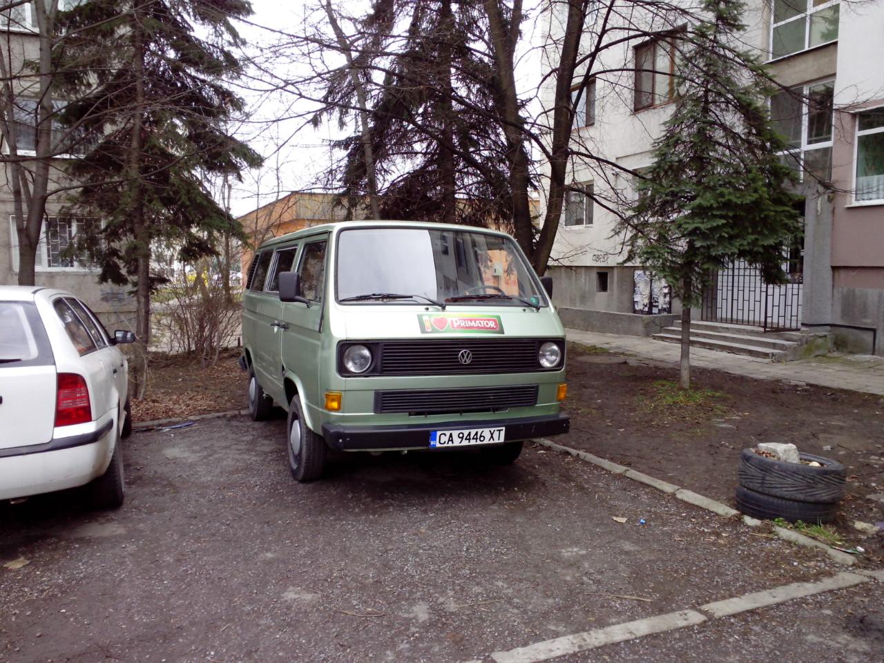

Здравейте буса е 1.6д 87г. 5ск. Поне според мен е бил тд, скоростната кутия е 3Н двигателя е сменен с такъв от голф-2 кода е jp. По документи буса се води 6+1,минал е техно тест миналата година.Това ми е втори Т3 другия ми е товарен (работен) и доста побалгарен.За да няма такива маниполации по новия ще имам доста въпроси, и се надявам да помагате с отговори.
Буса го взех преди 2 седмици, нямаше преглед и гражданска, 10м не е бил каран.
След като го подкарах останових, че има проблем с охлаждането, на трета има шум също така и на свободна има лек шум от кутията. Не работи предното моторче на парното. От доло го гледах има нови шарнири и накраиници, има доста язвички по гредите.Гумите са на 90% 185R14, като двигател пали и работи доста добре без никакви пушаци на мяст,след запалване ололо 5-7сек мига лампата на маслото незнам дали е нормално,няма жило за авансйора та с отверката го пускам,единствено ми се струва че му е пусната доста нафта от помпата защото при форсиране и натоварване пуши яко черно.
Вчера смених маслото+маслен и въздушен филтър,водна помпа и термостат. Взел съм г.филтър 5л масло за скоростите но нямах време вчера, отвих горната пробка на ск.кутия и протече масло но тия дни ще го сменя и него.
Днес го покарах в София и околнистите около 80км му минах и ми се струва доста слабичак но за толкова коне е добре, вече не грее.
Започна да включва трудно,нарочил сам съединитела но одеве видях че е омазнена долната помпа.
За момента се сещам това, а от утре ще има и въпроси.

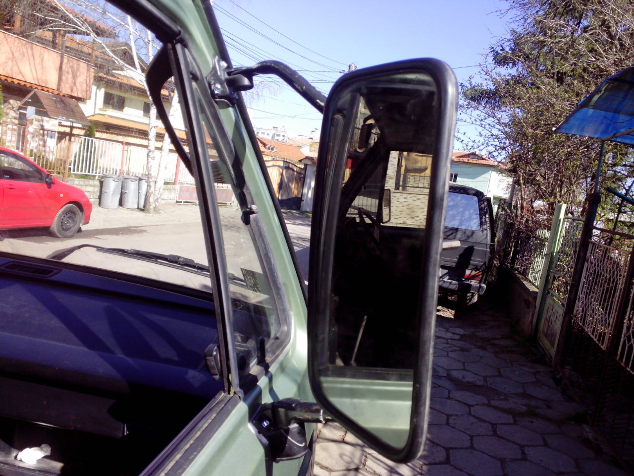

Здравейте момчета, имам няколко въпросъчета:
1. Как стои въпроса с поставянето на огледала от ЛТ,нещо преправяли се или си пасват точно без рязане?

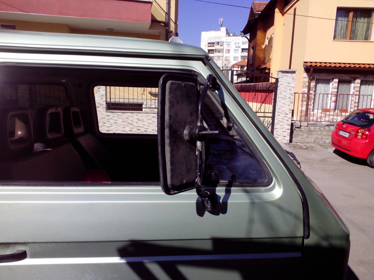

Колеги днес си намерих две стоики за огледала от ЛТ (30лв), и се получи това
Слагането не е сложно, доло едната дупка съвпада другата с самонарезка горе три самонарезки. Мога да кажа ,че е огромна разликата в виждането назад.

да, огледалото е два пъти по-голямо
и честито, аз също трябва да си намеря огледала от ЛТ за синхрото ми
