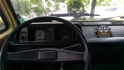

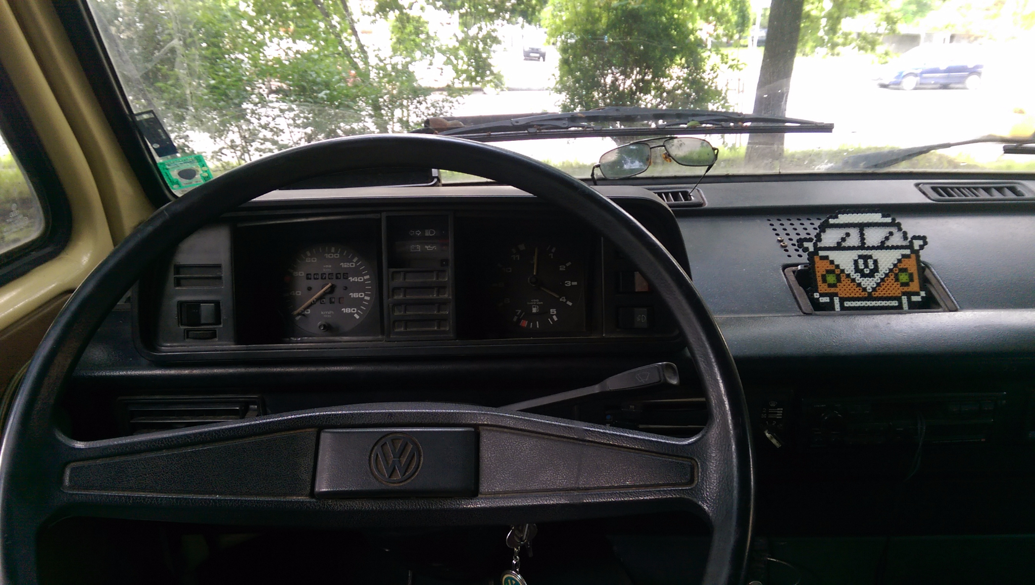

Зумера на буса свири неуморно...
Проверих налягането - на почти студен бус е 1.5-2 бара, което е окей. Смених датчика с проверен такъв (този за високо налягане 0.6-0.75) - резултат никакъв. Остават кабелите до отпред и чипът в километража до колкото се разчетох. Откачих куплунга в двигателния отсег и го дадох на маса, но пак файда йок...
Утре продължавам с тестовете...
Удобен момент да попитам дали някой продава такъв километраж? Или дори още по-добре да е с оборотмер. Предавателното число е 500. Така или иначе не ми работи брояча на километрите, а скоростомера показва с 20 повече... не че не мога да му презацепя стрелката, ама имам усещане няма да го събера обратно.
