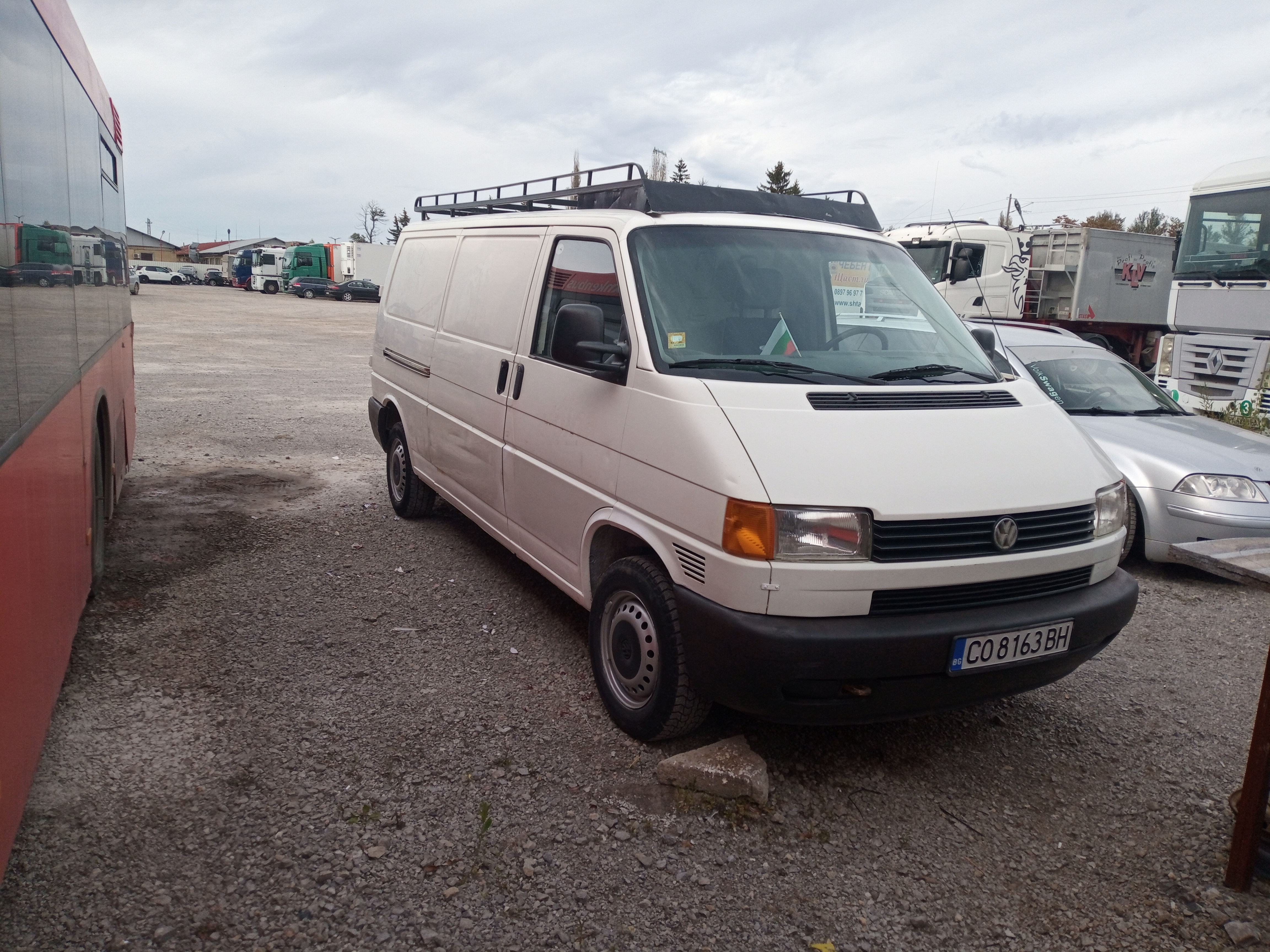

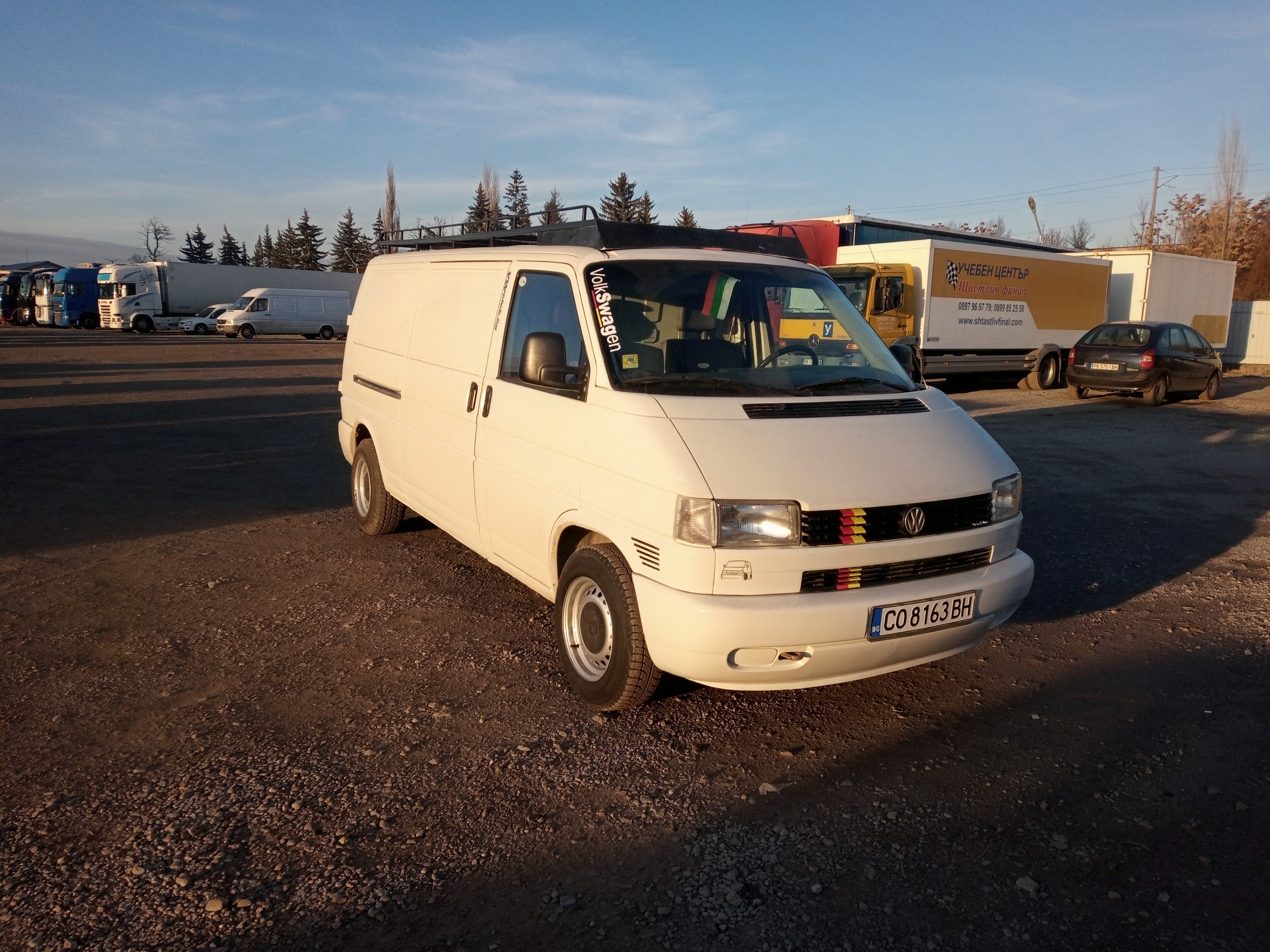

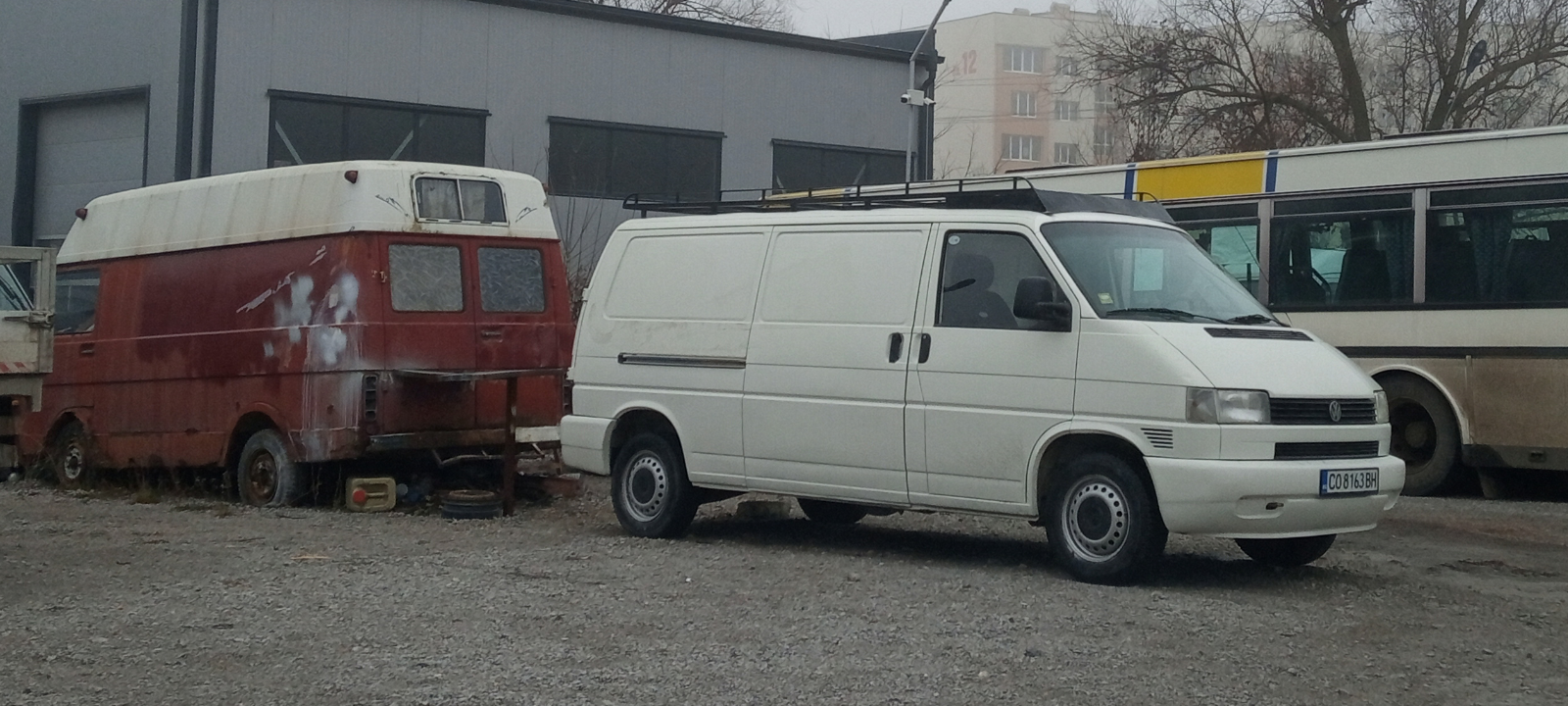

Така изглеждаше при продавача.

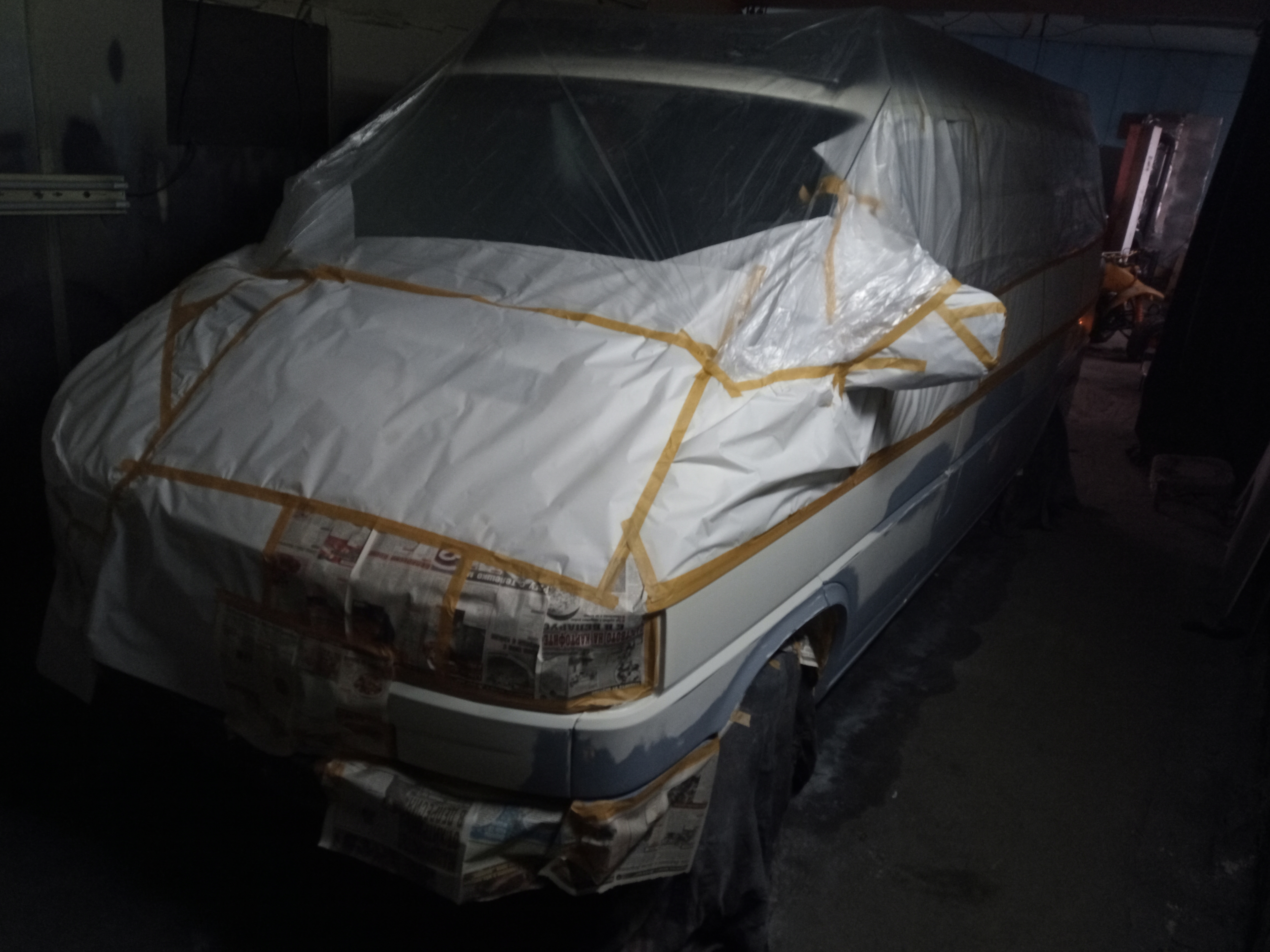

Мнениеот mimo MS » Сря 09 дек 2020 15:08
Сега е при бояджията.

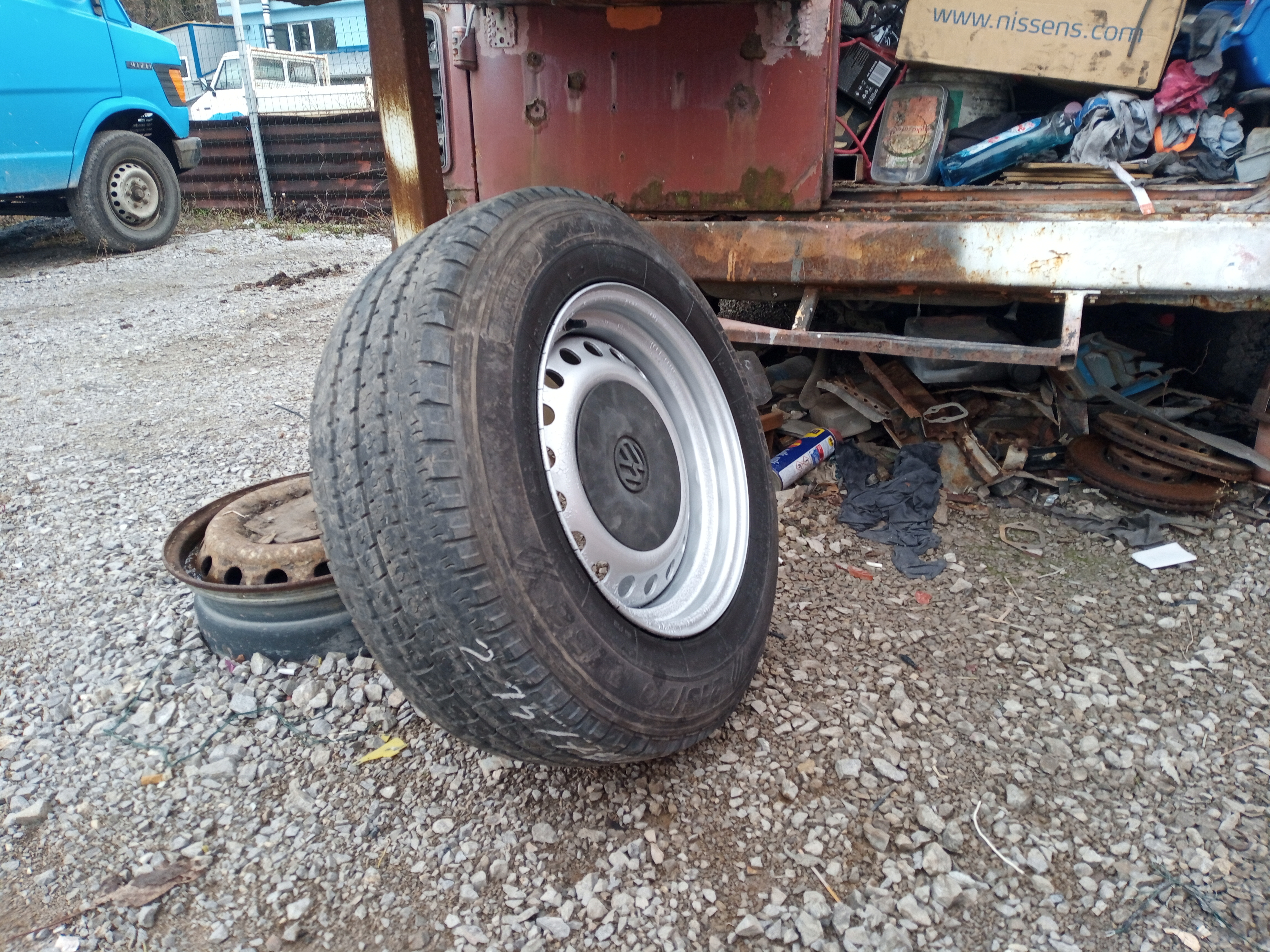

Мнениеот mimo MS » Сря 09 дек 2020 15:10
И междувременно малко доработки.Оригиналните 15ки разширени на 8ж с 215х70х15

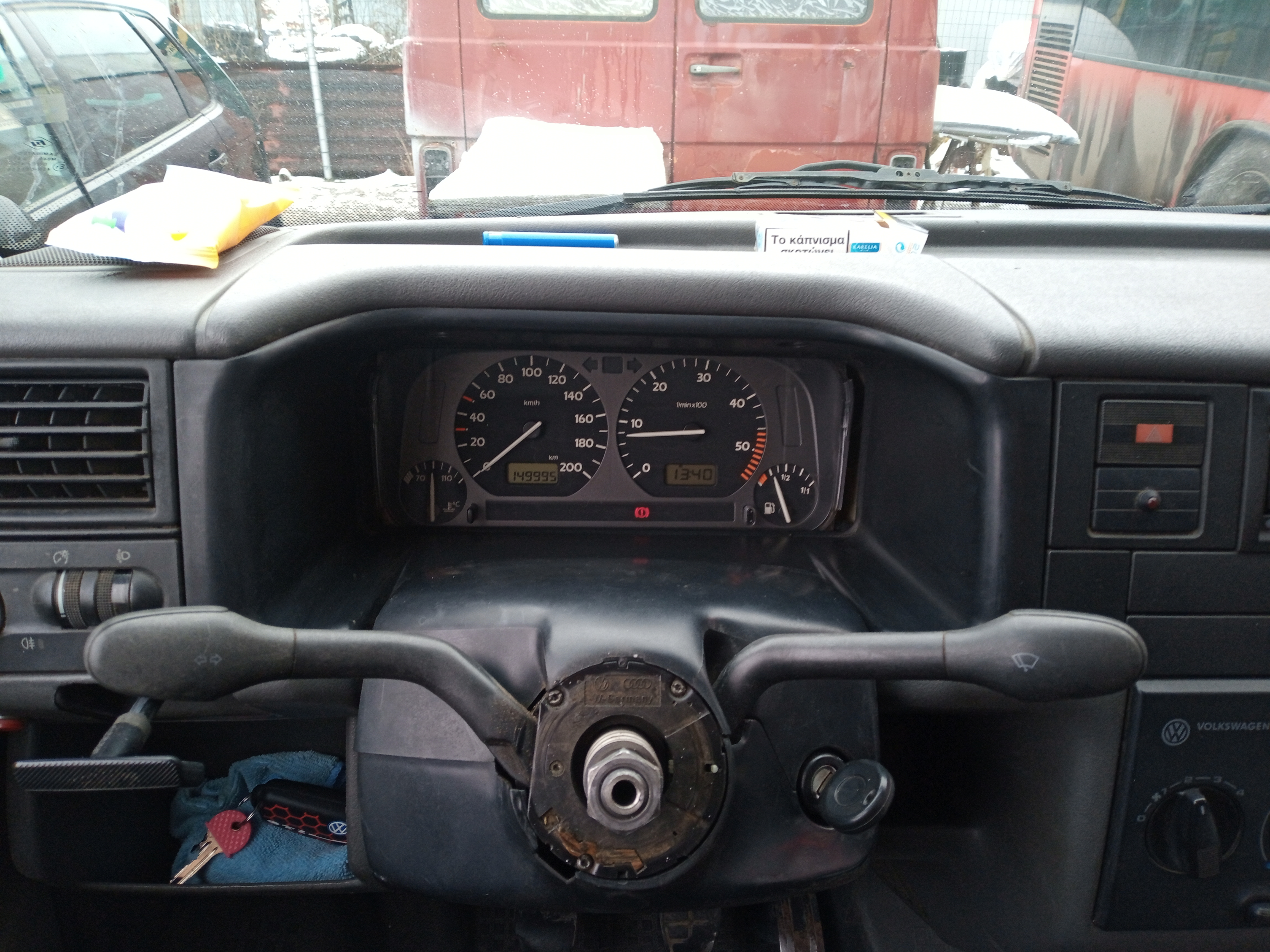

Търся му сега такова табло че мойто е без оборотомер

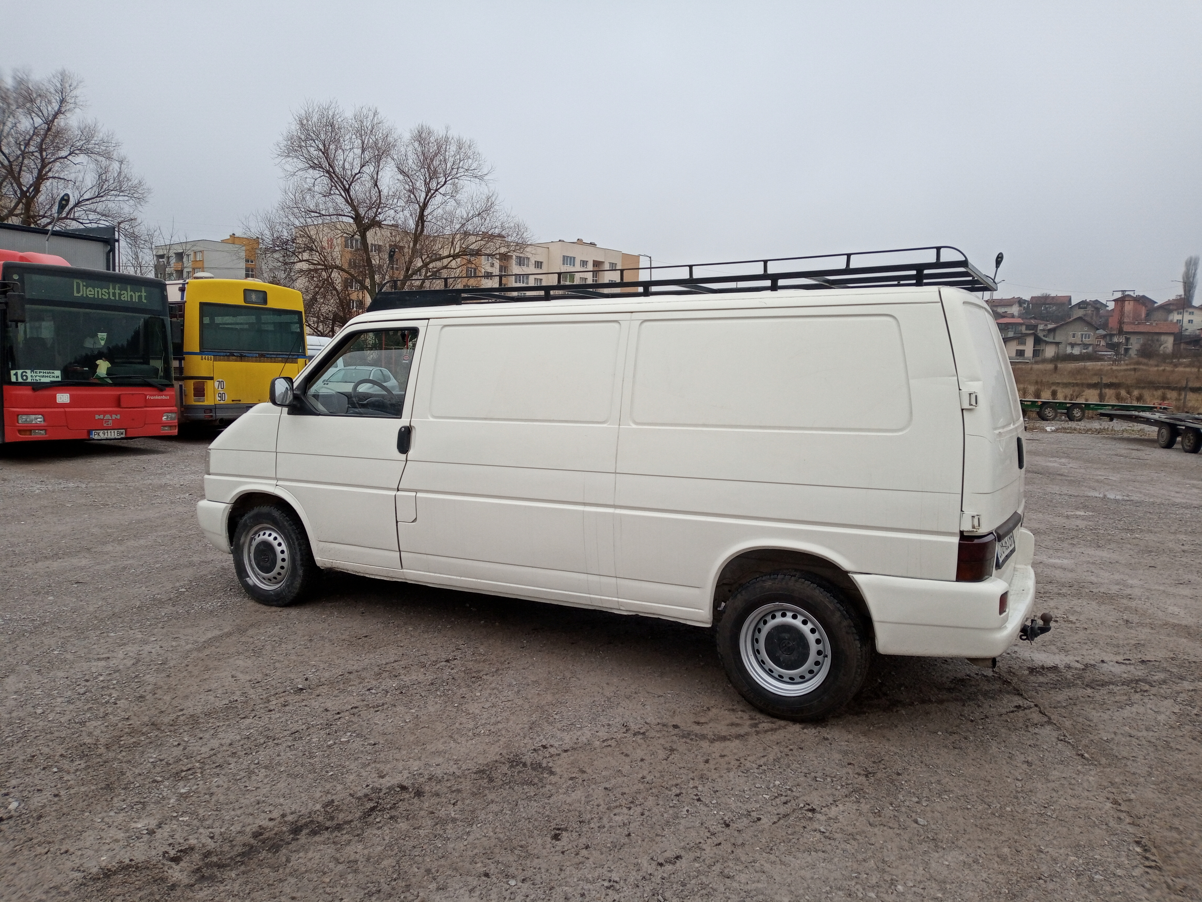

Мнениеот mimo MS » Нед 13 дек 2020 12:45

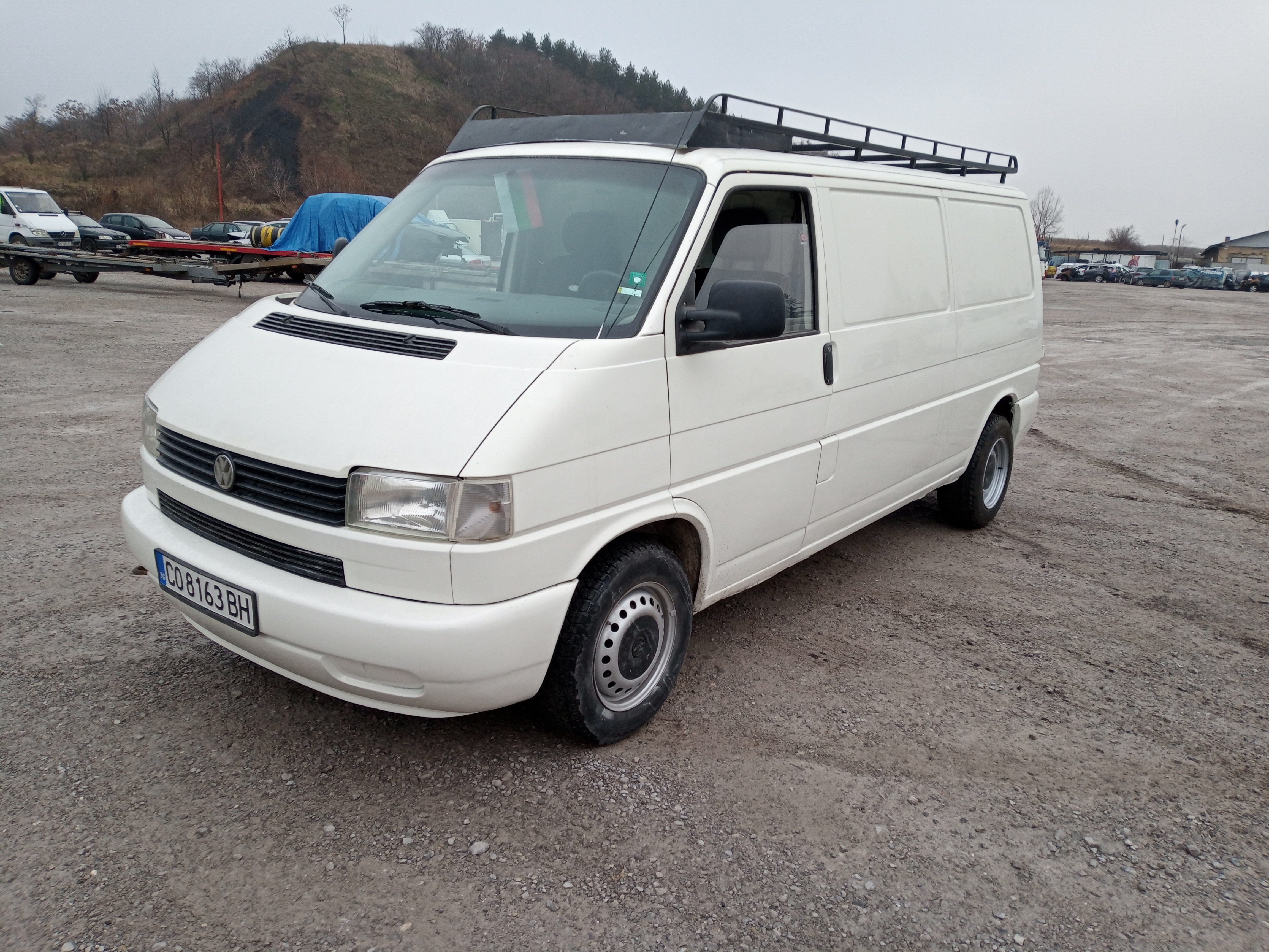

:c020 Вече с бели мигачи и брони в цвета на купето

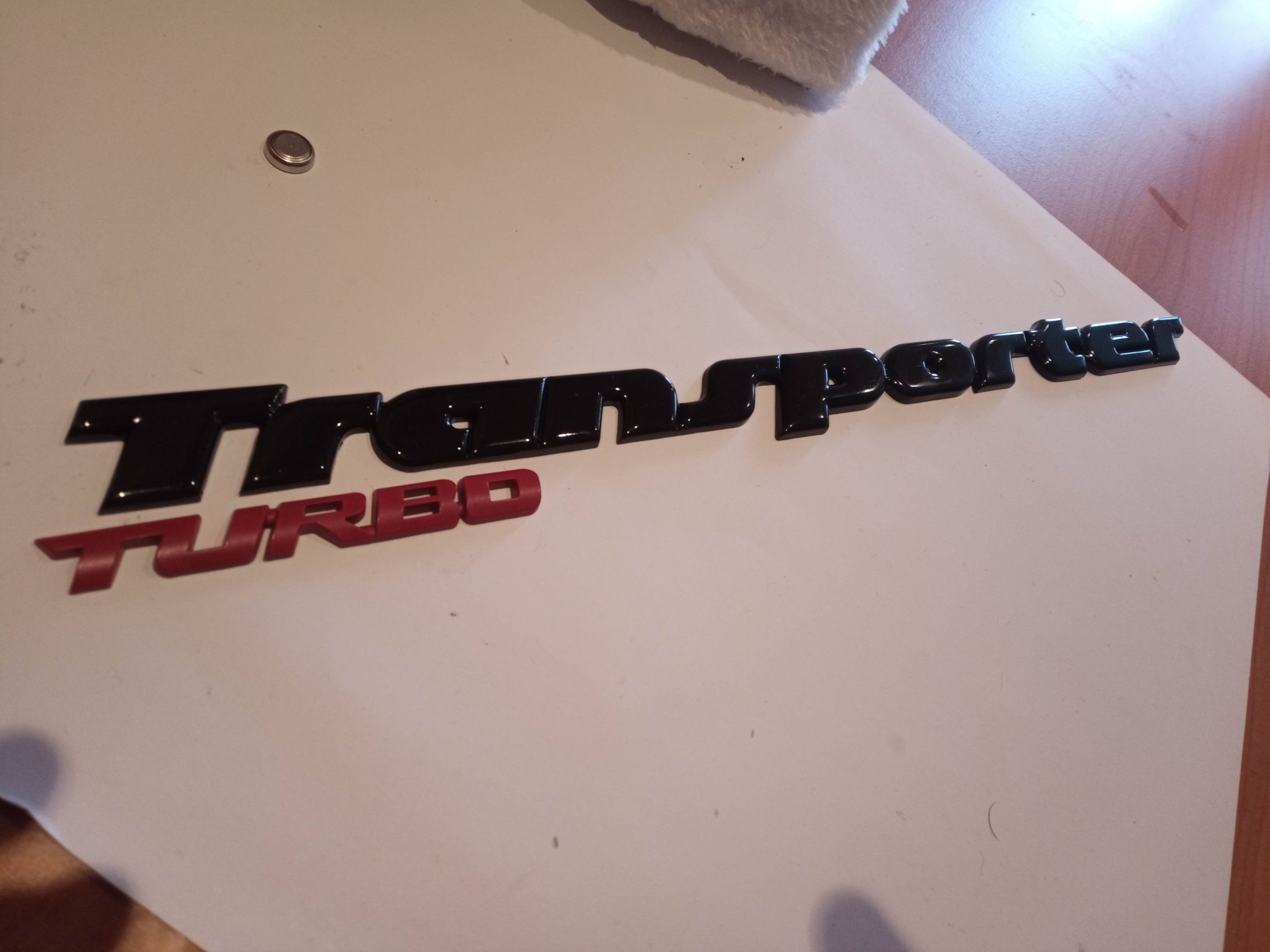

Мнениеот mimo MS » Нед 13 дек 2020 18:48
И новото капаче

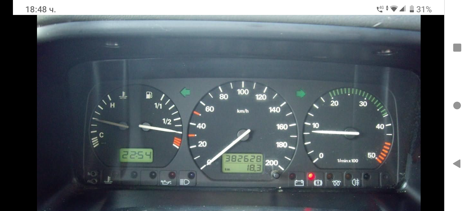

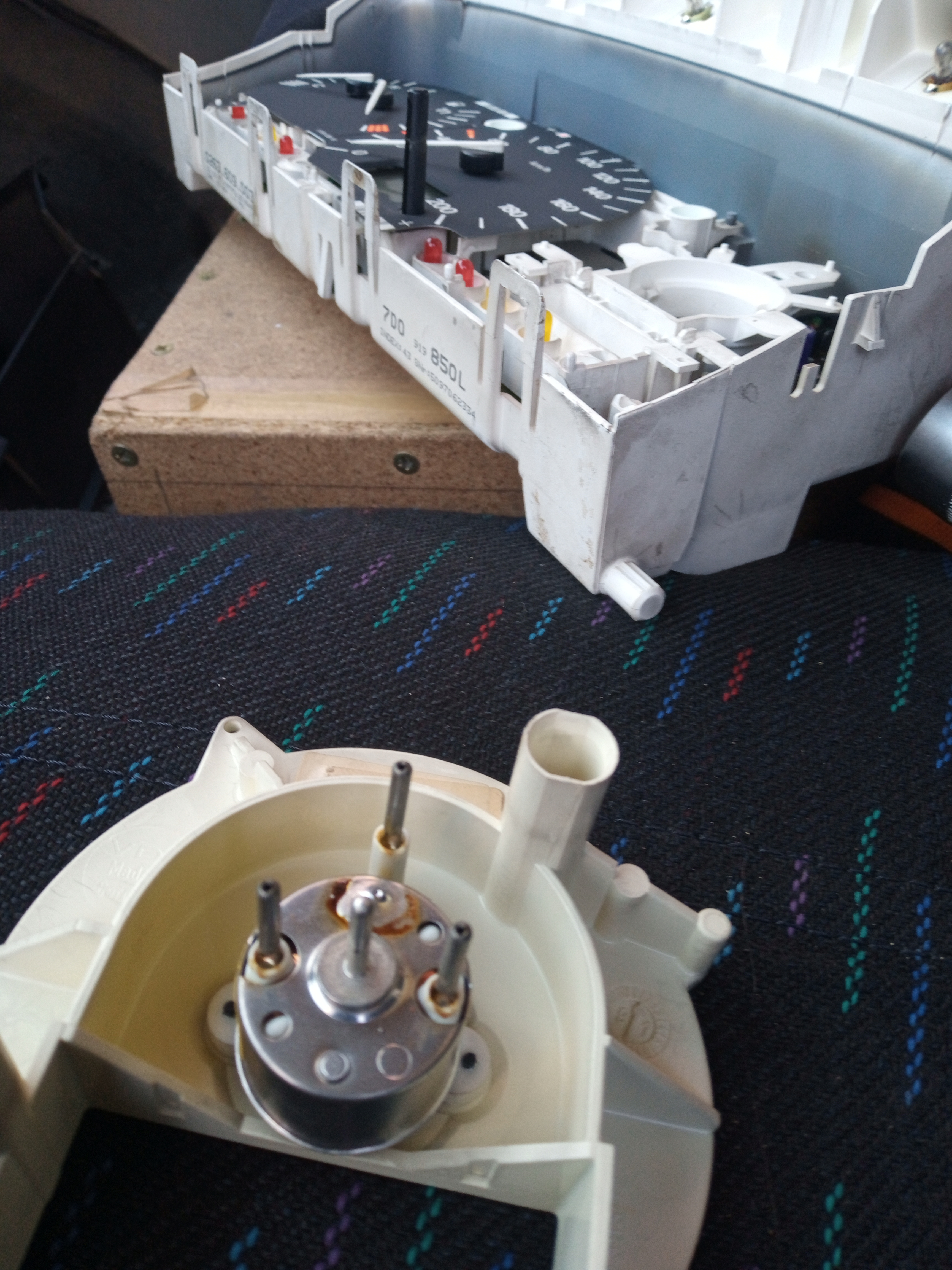

Това е оборотомер от табло с механичен километраж.Някой да знае кое краче за какво е.Идеята е да го монтирам на табло с електронен километраж

Мнениеот mimo MS » Съб 09 яну 2021 15:35
И най накрая проблема табло без оборотомер е решен.
Оригинално няма, или е много скъпо.Намерих а джамбазина ми вика много е редко това табло и иска майкя си и баща си.350 лева струва ми вика :h020 . След доста ровене ми направи впечатление ,че буксата е като на ГОЛФ 3. На риск намерих такова табло от 1,9 AAZ на цена 20лв. И ето го резултата.Всичко си работи.Само има да се доизкусури защото е по късо от оригиналния километраж и остават фуги от двете страни по 1см.

Мнениеот SlaviRedTeam » Нед 10 яну 2021 11:23
Сложи от пасат 94 - 95 година и няма да преправяш нищо.

Мнениеот mimo MS » Нед 10 яну 2021 16:44
От пасат 94-95 не е такъв. Той е механичен брояч. С такова табло са повече бензиновите.Много редко са дизелови.А където е бил електронен е продаден. Не е толкова лесно.
