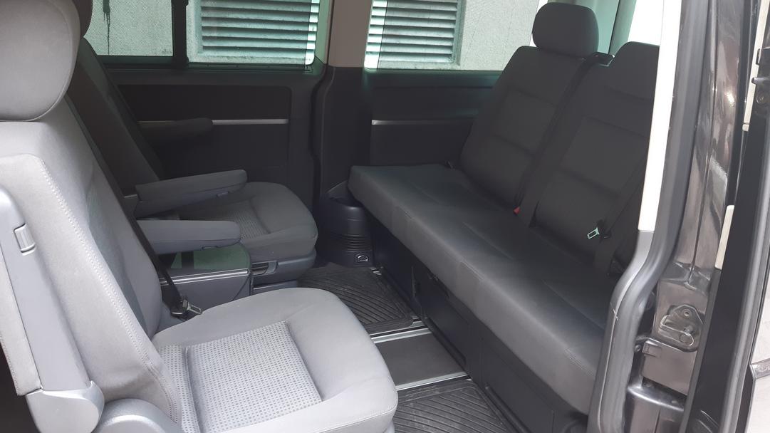

Сдобих се с бус! Мултиван, 2006, 4х4, 2.5 дизел, 174hp. От над година искам такъв, но или нямаше читави, или нямаше ред за гледане. Този го видях и го харесах от раз. На фона на всичко друго което съм гледал е почти слънчев :) .
Буса май е гледан сравнително добре. Има забележки, но нищо критично и непоправимо. Собственика е сменял масло на 15 000км. Аз мисля да сменям на 10 000км. За момента се държи добре. Ауспуха е сух на барут и от капачката за наливане на масло не духа. Корекциите на дюзите бяха в диапазон от 0.4-0.5мг между най-ниската и най-високата стойност. Има за смяна висящи лагери на кардана и май тампони на макферсона (скърца зверски при въртене на волана на място и по-малко в движение).
Нещо е правено по комфорт модула. Лампите в купето светват при затваряне на врата и изгасват веднага. В същото време на таблото съвсем правилно отчита отворените и затворените врати. Имало и драма с алармата - ако не се отвори шофьорската врата или плъзгащата се зад нея колата се самозаключвала след малко.
Уж е на 250 000км, ама много ме съмнява тази работа. На Golf 4 и Passat B5 за толкова време салона изглежда по-добре. А този като изпълнение трябва да е горе-долу със същото качество. Салона е поизносен по дръжките (гумената боя дето с годините прави проблеми) и тавана е мърляв, ама ще го лекувам. Седалките са здрави и нямат скъсано. Имат съвсем леко намачкано на места. Масичката почти работи - не се заключва въртенето и едната поставка не излиза сама. Тавана е тотална щета. Ще се мисли вариант за претапициране.
Таблото и пластмасите са мазани с нещо лъщящо и гнусно. Прахоляка полепва и си личи яко. Ще видя дали ще поизчезне с времето и след няколко минавания с читави препарати.
Ще го карам до края на лятото без да влизам в ремонти. До тогава я навъртя 2000км, я не. После влиза за лагери на скоростите (към момента работят абсолютно безупречно) и за да се види състоянието на вала и повдигачите. После ел. инсталацията и накрая ще се помисли за леко повдигане с заводски компоненти. Бърза справка показа, че има 5-6 вида пружини с различна височина.
Буса се взема защото сме с 3 деца. Отделно, че ходенето по палатки ми е страст. Та ще стане в един момент нещо средно между детевоз и кемперван. То и за това търсех 4х4. До скоро бяхме с едно Grand Cherokee, ама нещо не си допаднахме с него.

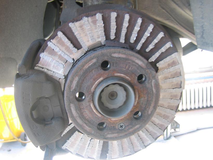

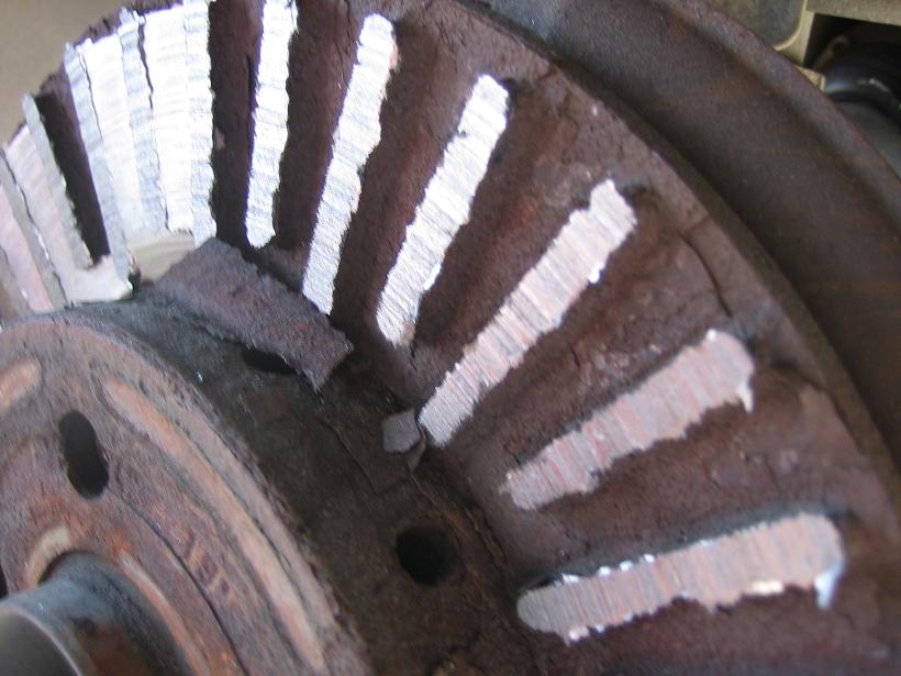

brum написа:Днес поразгледах още малко буса и като видях спирачките се хванах за главата. Толкова износен диск не бях виждал. От единият край ръба е 4мм. От другият край на пипане е същото. Тези дискове трябва да са 30мм и на 25.5мм да се сменят. Моите са на 22-23мм. Плана беше да я карам до края на лятото с една смяна на маслото и после да я правя, ама явно няма да е...
Еми да ти покажа едни
?- Прикачени файлове
- spirachni diskove fun1.JPG (68.1 KиБ) Видяна 9039 пъти
- spirachni diskove fun2.JPG (69.99 KиБ) Видяна 9039 пъти

Съгласих се. Ако тия горе са на края на живота си, то в моите има още за към то 20 000 км :) .

Тези дискове на снимките очевидно са за смяна - показал се е ограничителят
