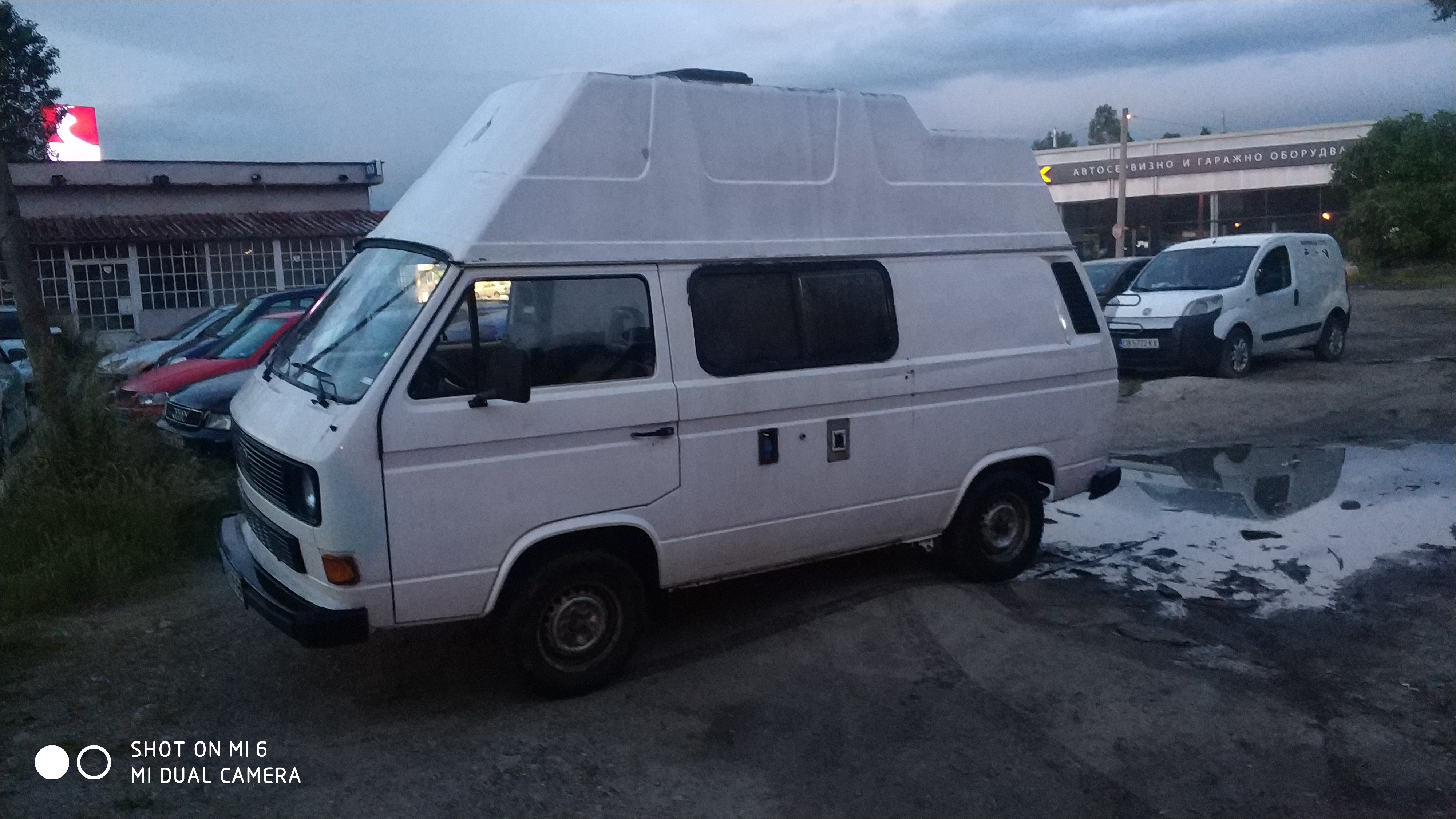

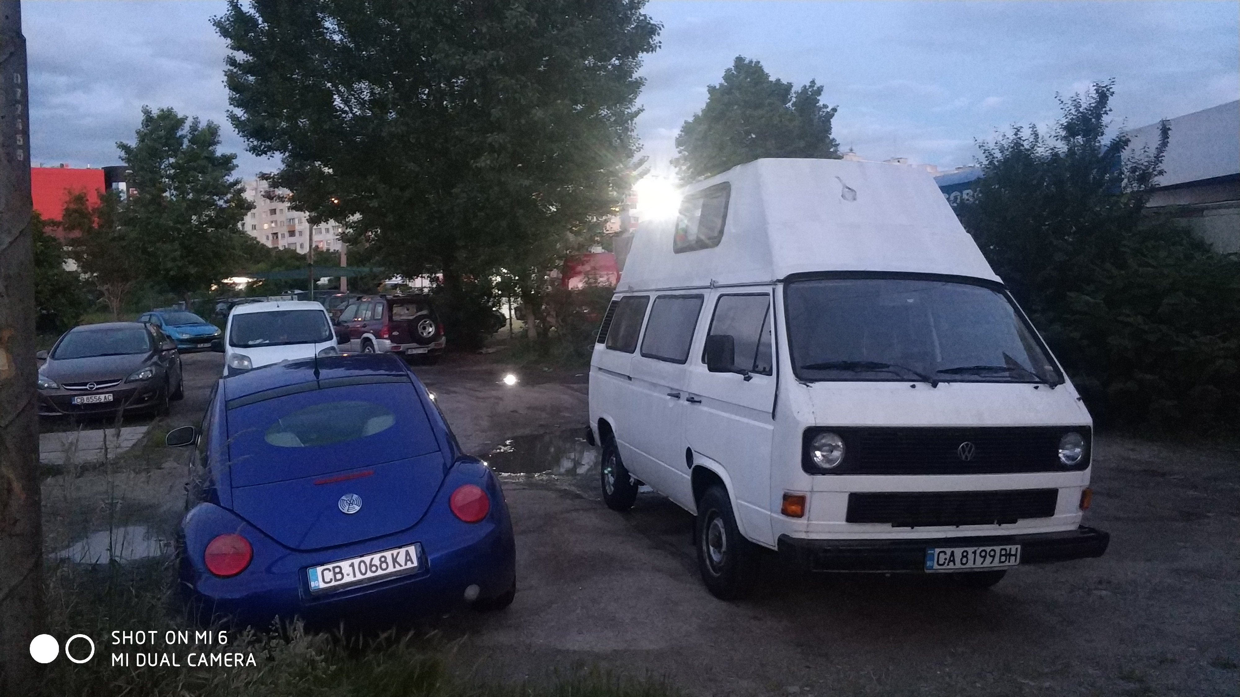

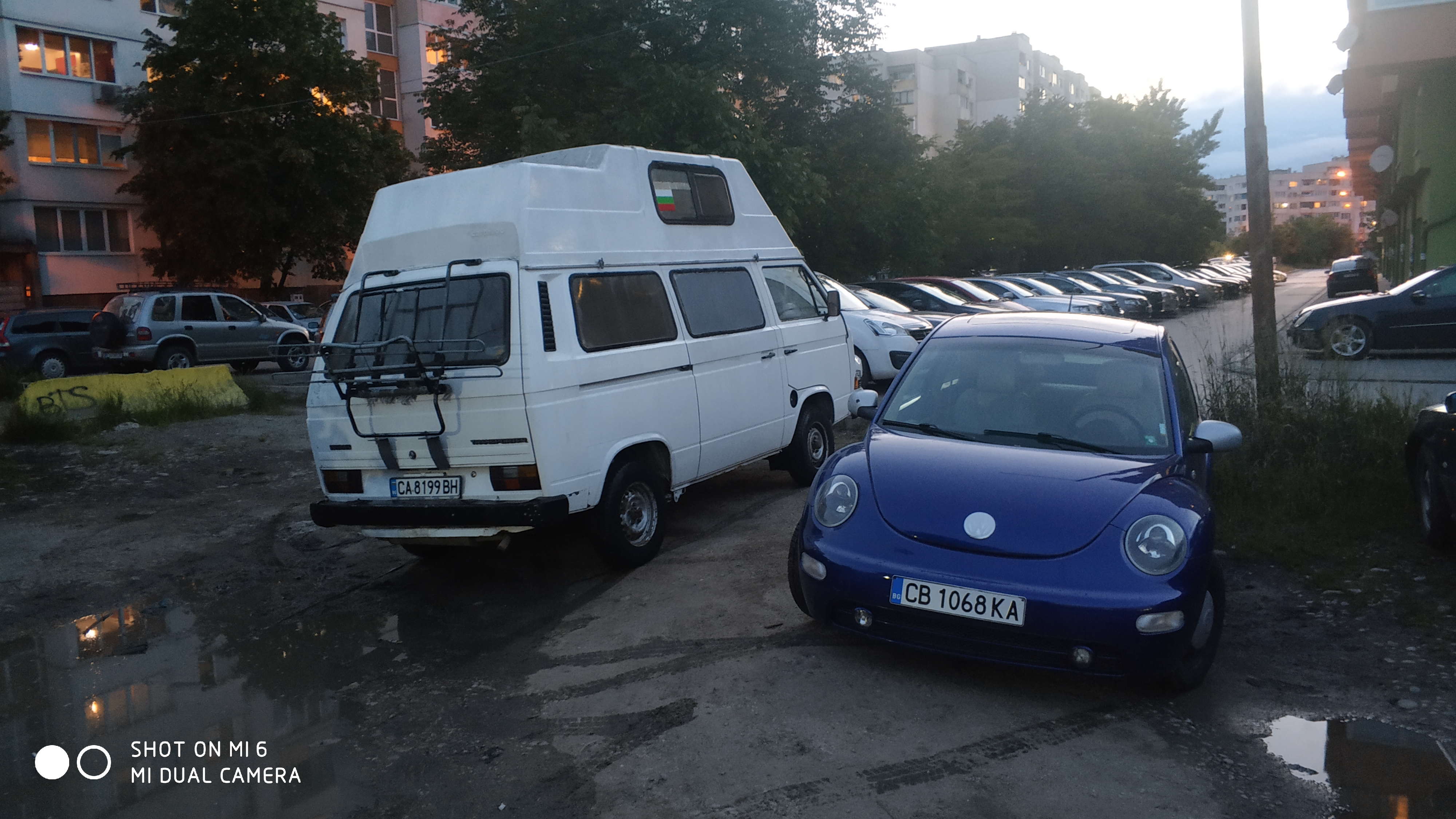

Здравейте чисто нов съм в средите на бусаджиите и се радвам че точно най точният човек ми помогна и съдейства да се сдобия с горе посоченото т3 което е модифициран на кемпер . Валка да си жив и здрав че ме заведе на ваша сбирка в Сливен и ме запали, и още по благодарен че ми прати обявата и дойде да го прегледаш останалото беше лесно . Бусът е бил бял хаха след едногодишен престой под дърво вече е далматинец . Има доста работа но е в движение има спирачки даже и ръчна , не тропа или поне за сега има хидравлика и запазени седалки както и оборудване което за 36г е супер има легла хладилник печка . Идеята ми е просто да си го карам та даже и за всеки ден за жалост е дизел което е кошмар за мен истински птопалник сажда брикетник и димилник вс негативно в една дума нафта . След кат мисля да събера кинти и да закупя мотор с документи понеже сега е с 1.9 и са махнали 1.6тд и нямам блока да го възкръсна . Ще сложа1.9 тди и ще мина технотест тамън ще сменя цветът, обещавам да му се радвам и ще има заигравка с него старта е даден и ще съм Хепи да помагате с части съвети

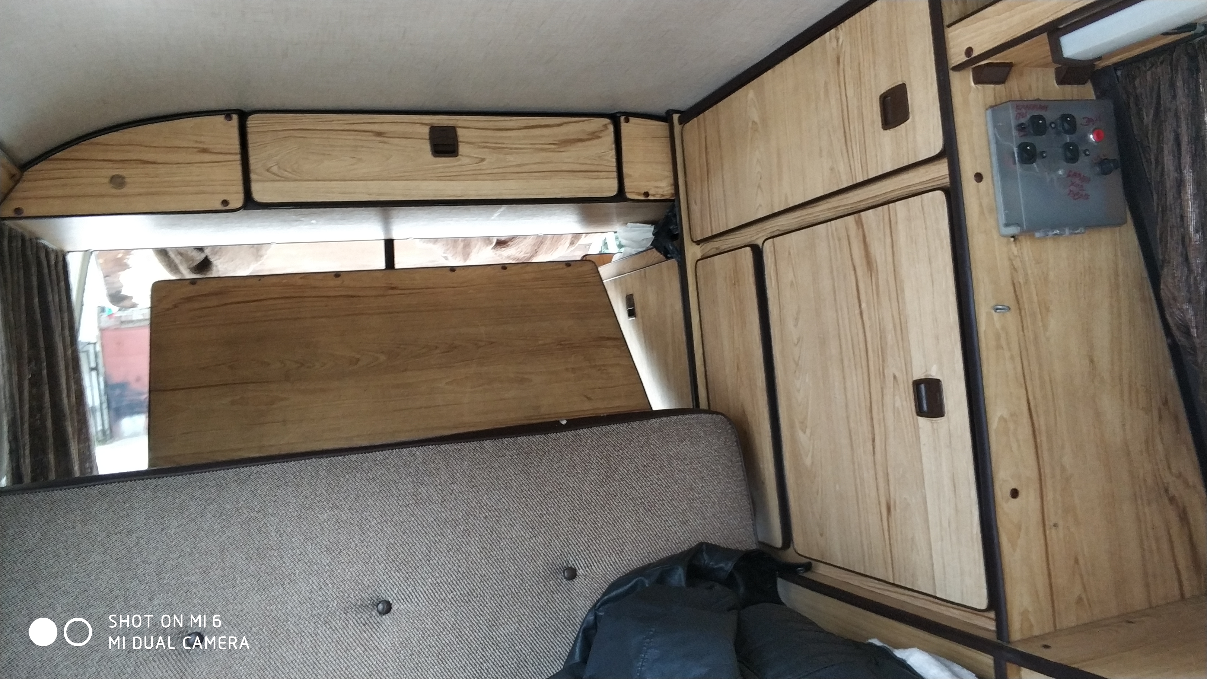

Честит бус , нащракай го и вътре :)

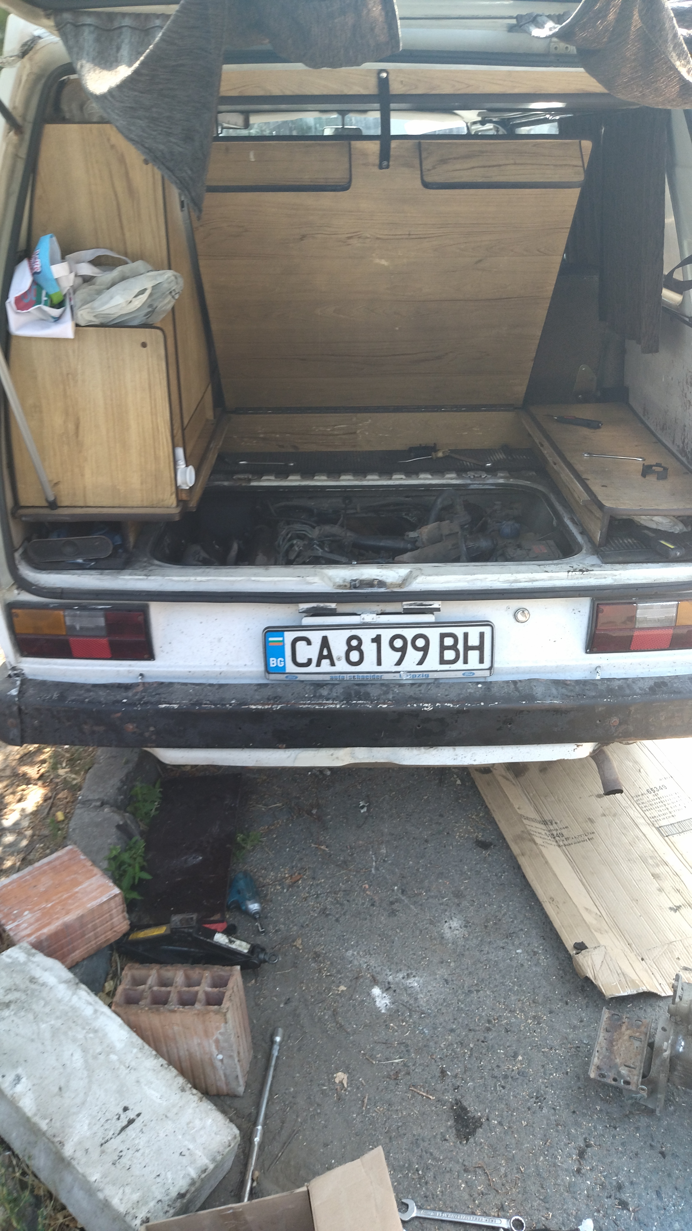

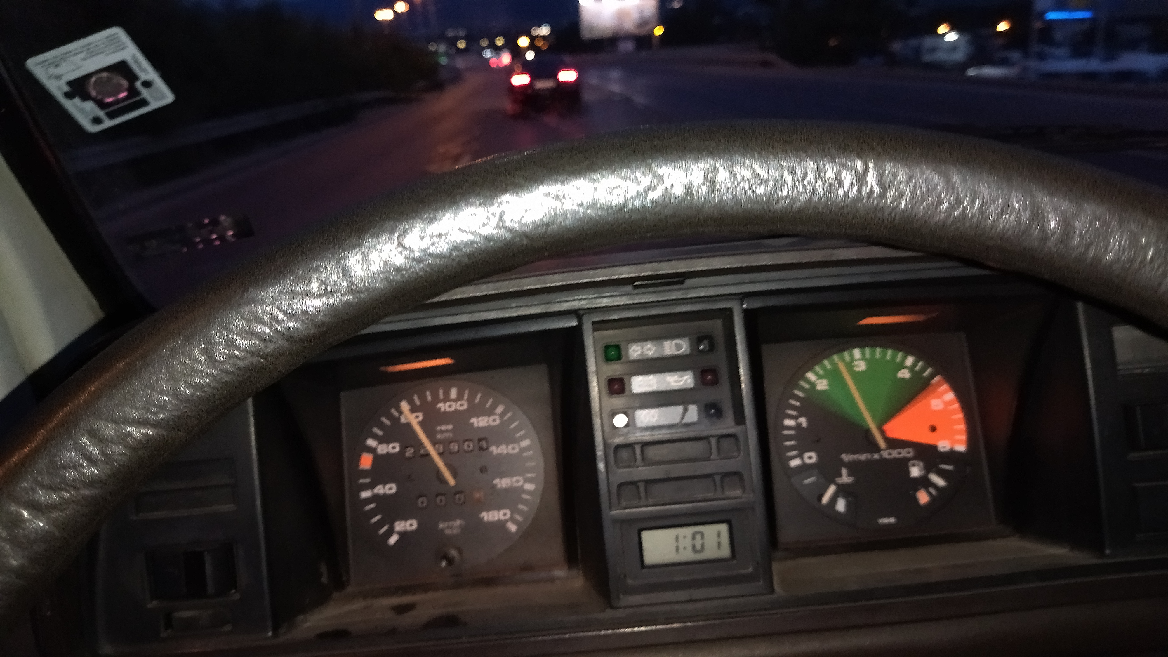

След малко ръчкане по бусчето 100про ще сменям мотор , пръчката за маслото е отзад и няма проверка на ниво . БГ стил и с охлаждането ЦК ключе вместо датчик за перката ще има и д-р глупости

Това с цк-ключето е поправимо бре. Не е от мотора проблемът.

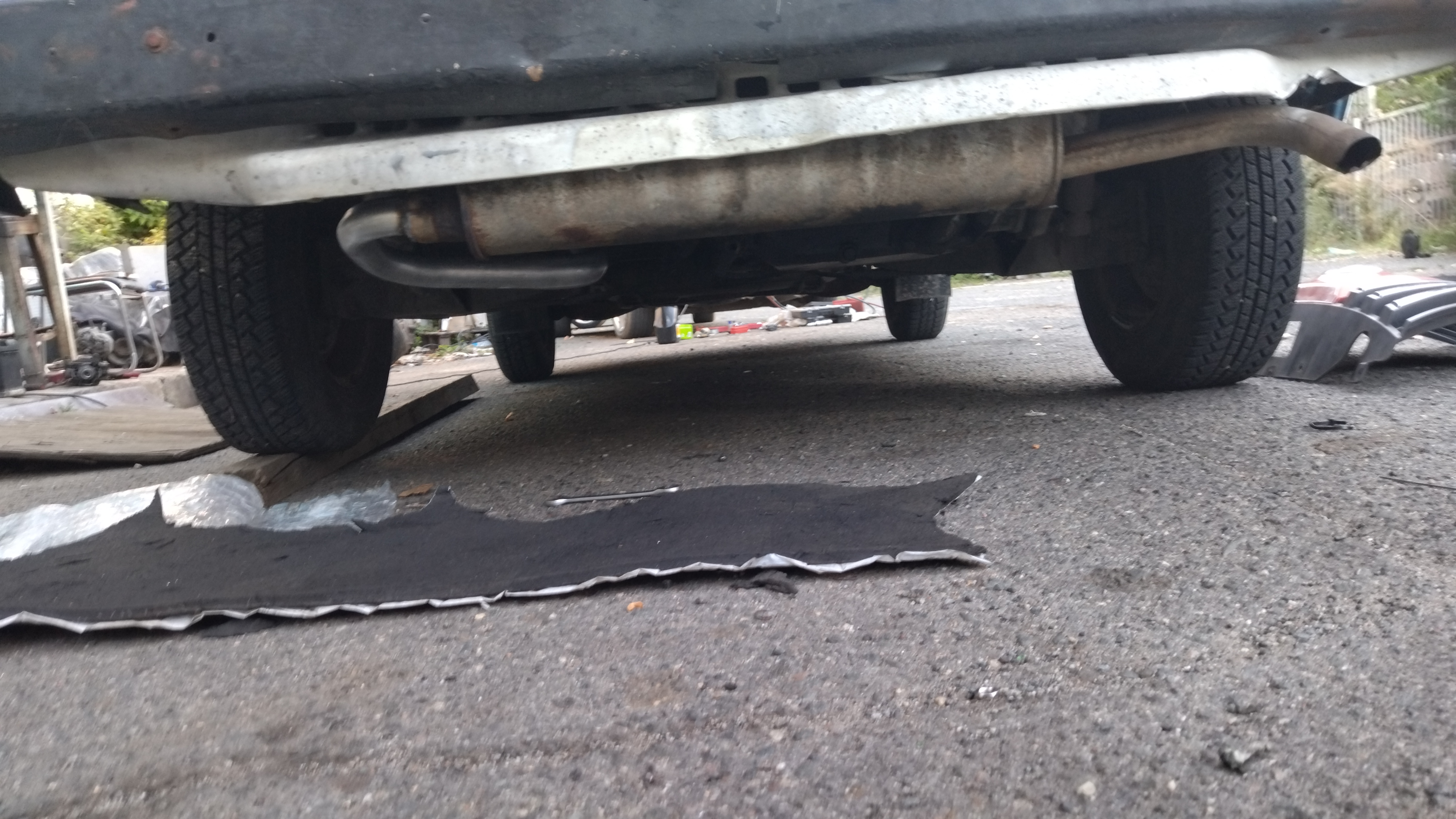

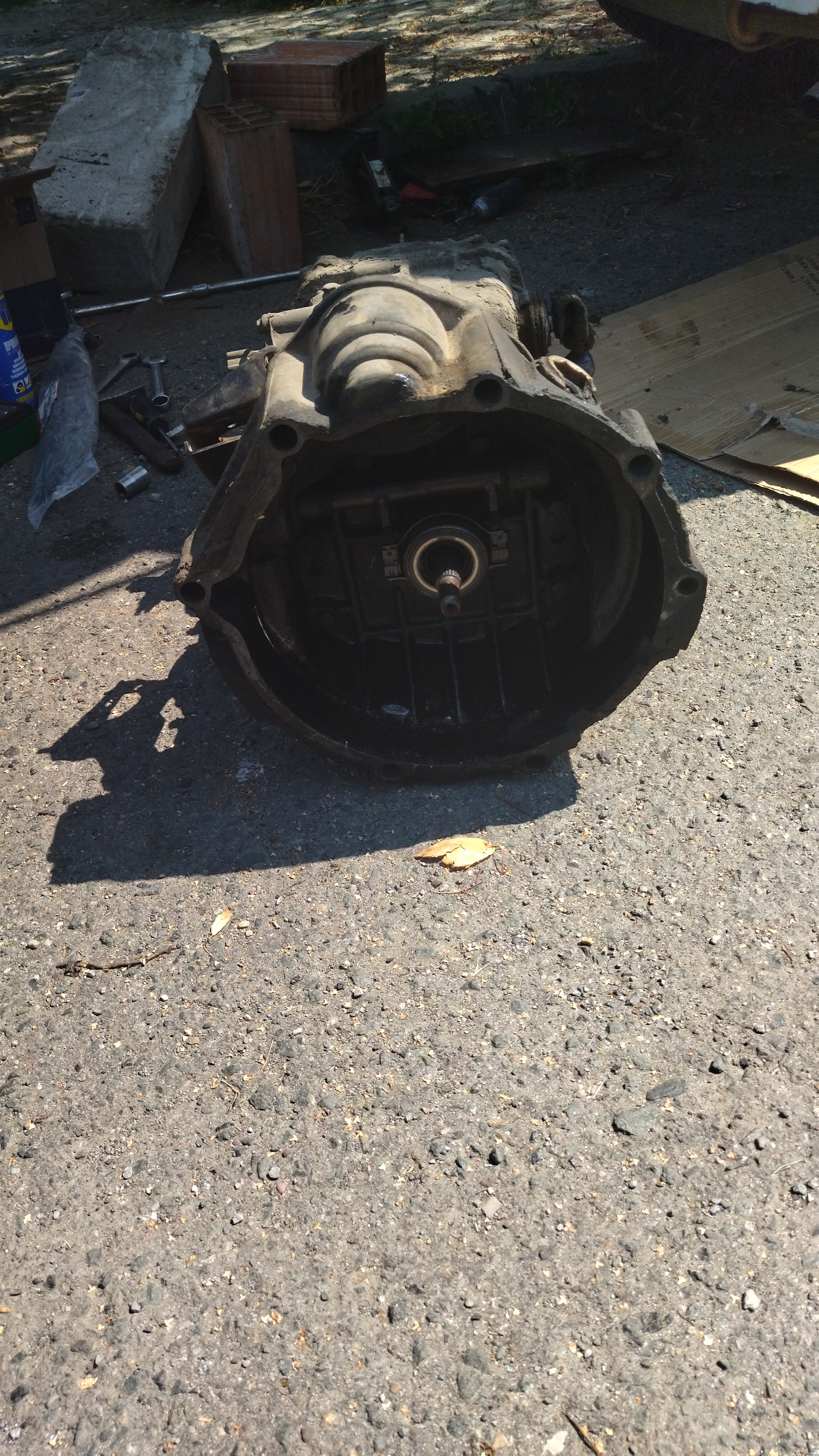

Разходих го до морето беше забавно но техниката е 85г и е минала през бг сервизи и всеки е творил и акал. На връщане скоростната кутия хвърли котва и съединител се напой с масло но ме върна без ядове . В София смених скоростната кутия с комплект съединител и сложих лагер в маховика че някой беше сложил стоманена втулка и имаше звук на стържене от нея. Новата кутия е по икономична паднаха оборотите и сега по ниски с по висока скорост съединителя е мек и няма шум

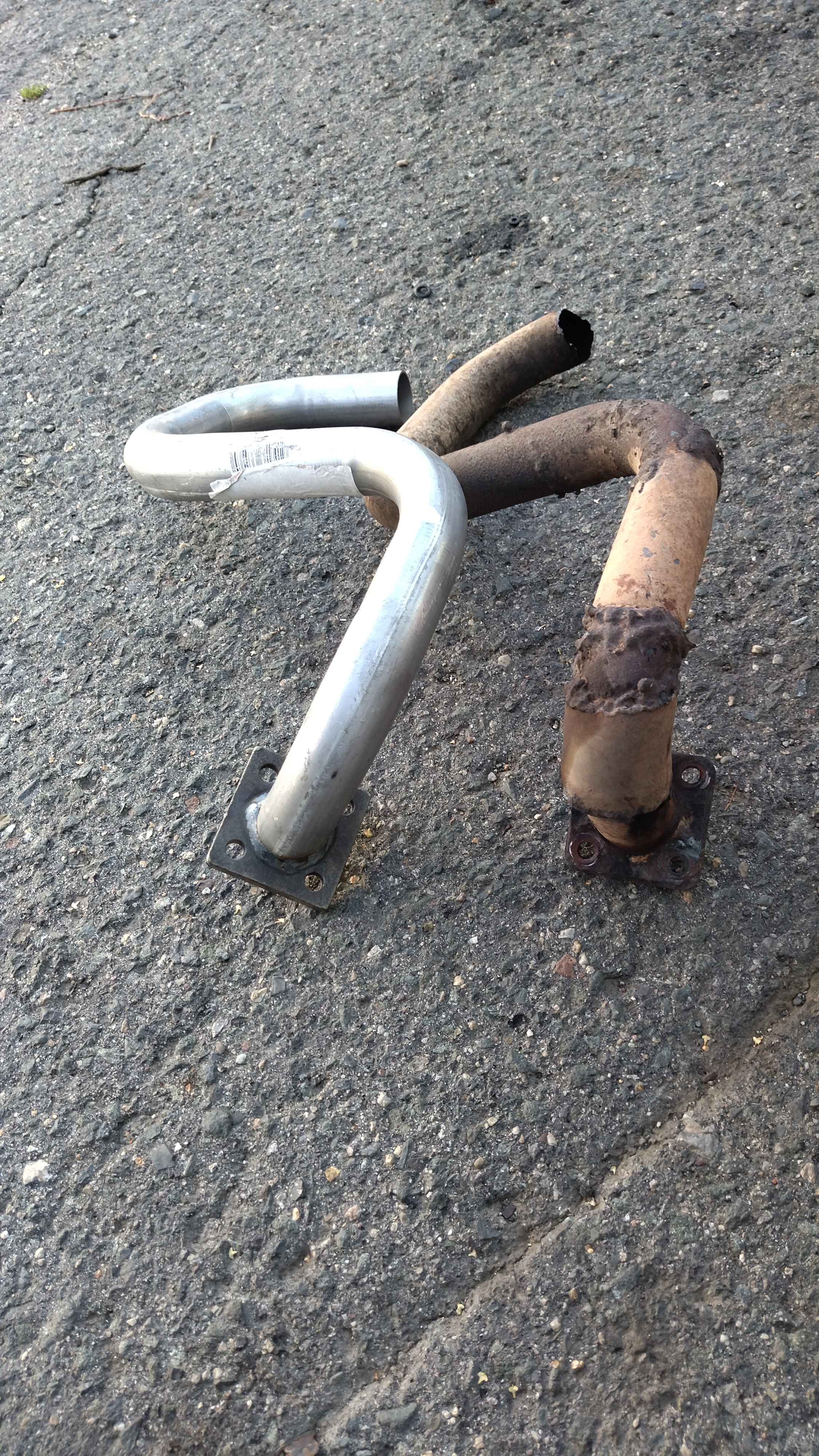

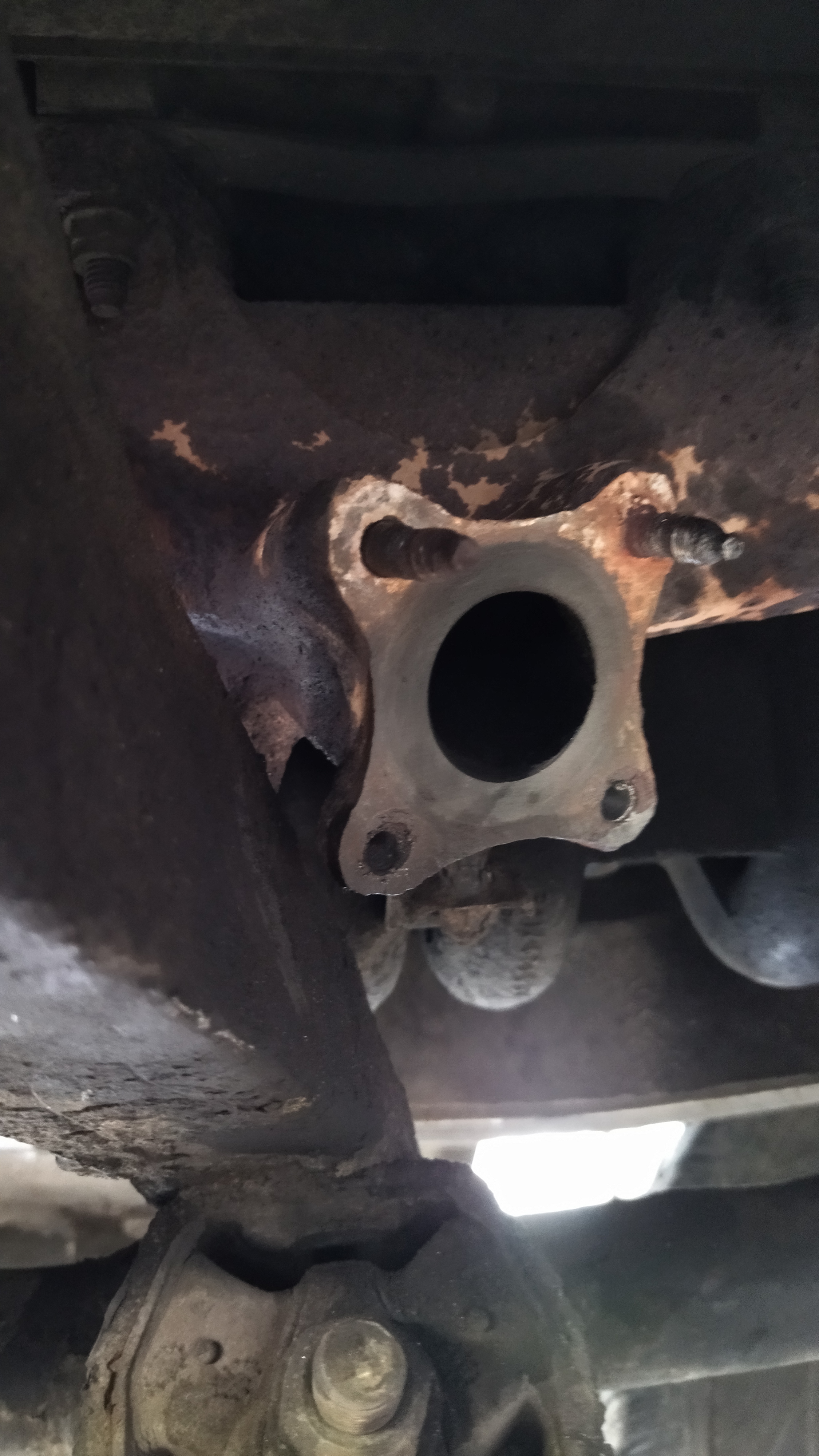

На събора разходих буса беше мега фън но не се разминаха и ремонтите за жалост . Цялата генерация рухна и се развали и гнп-то едвам изкатерих Шипка с 45км и зад мен не се виждаше нищо върнах го в София и влезе в бокса скъсани шпилки нова тръба заварка на планка и слагане на крепежи на планините към мотора че някой си ги беше спестил стана оригинално и поправих гнп-то сега е огън

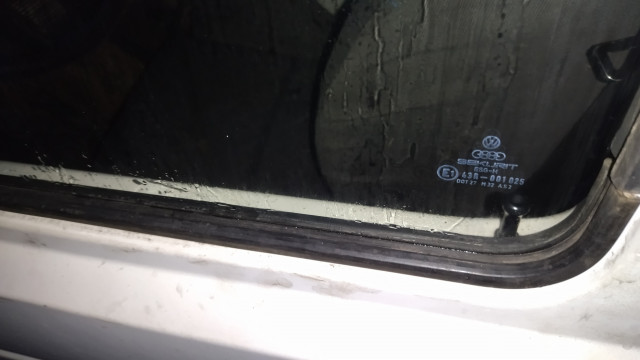

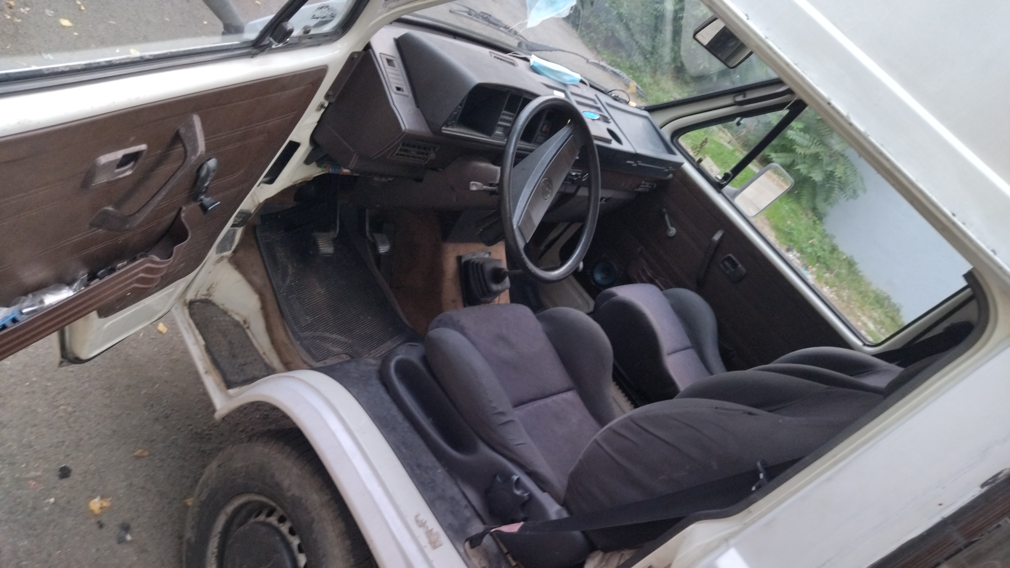

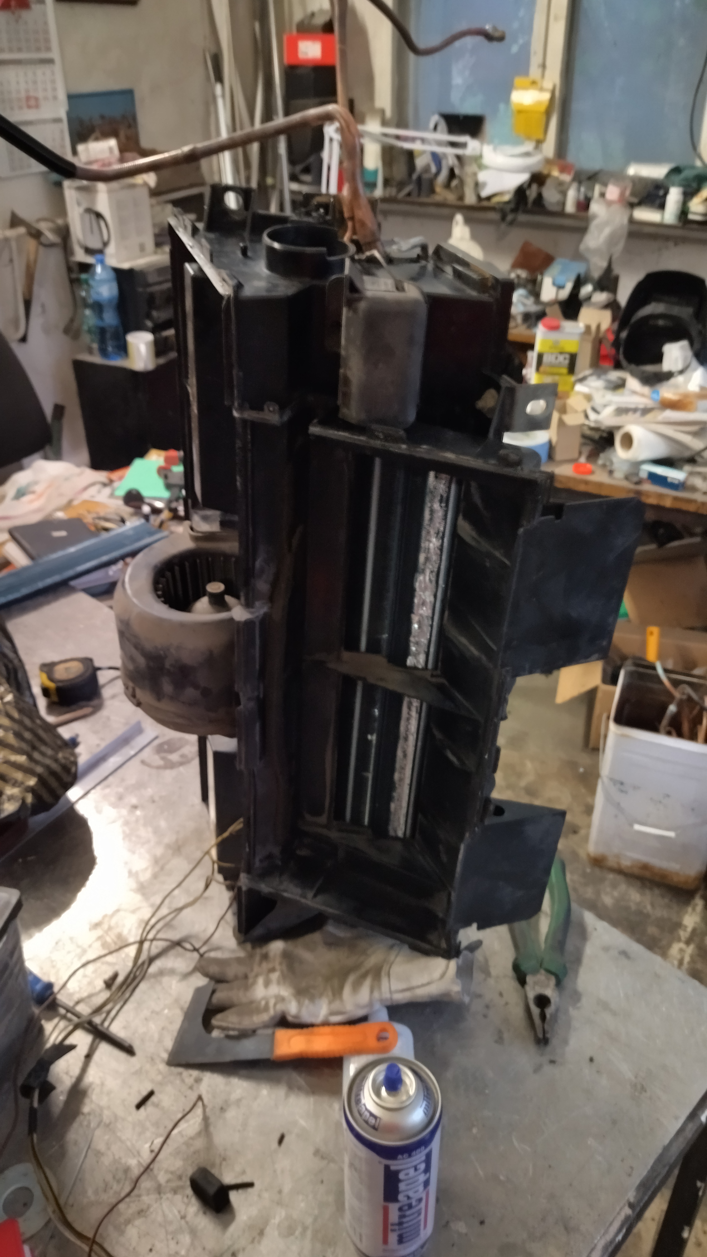

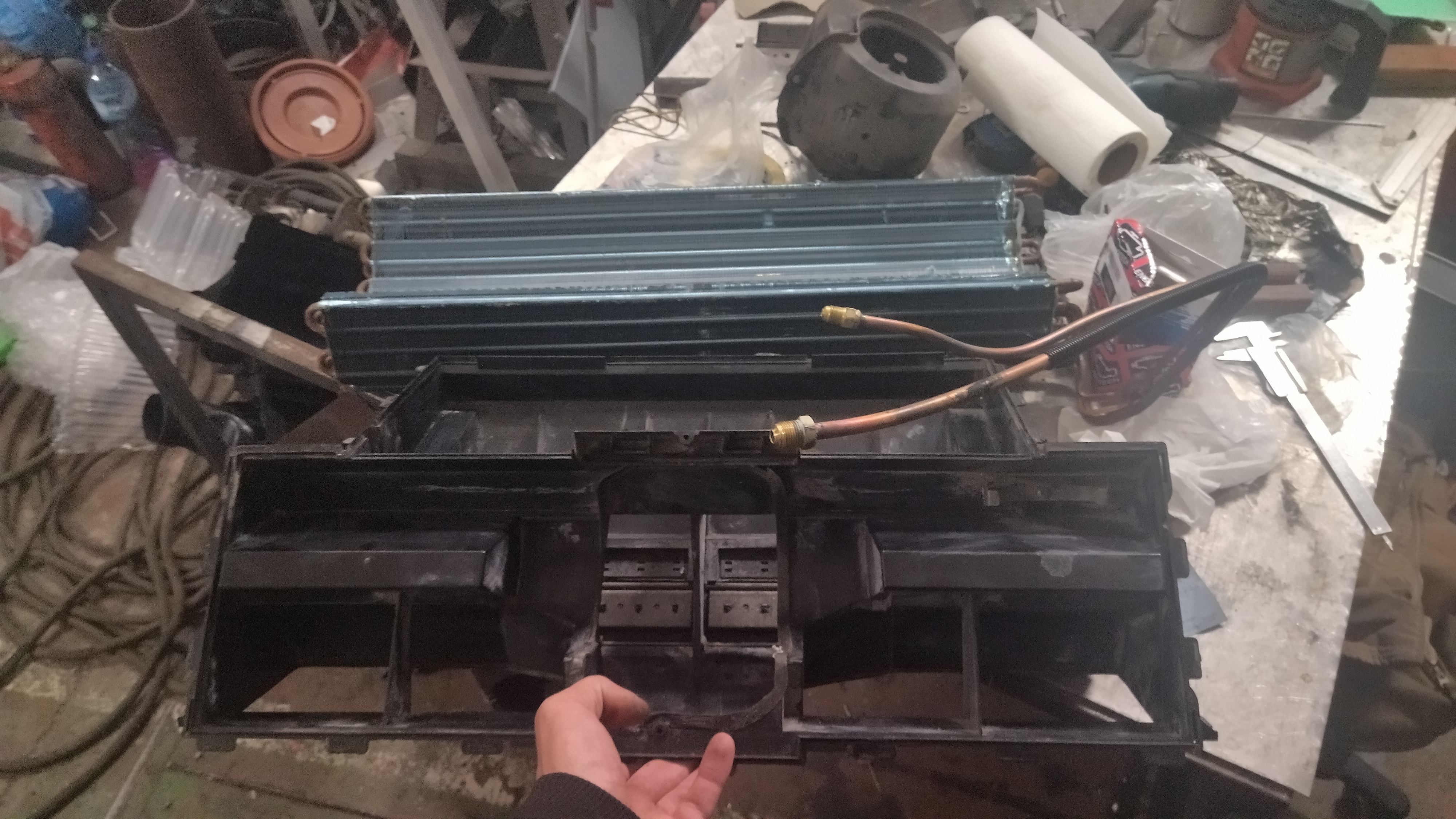

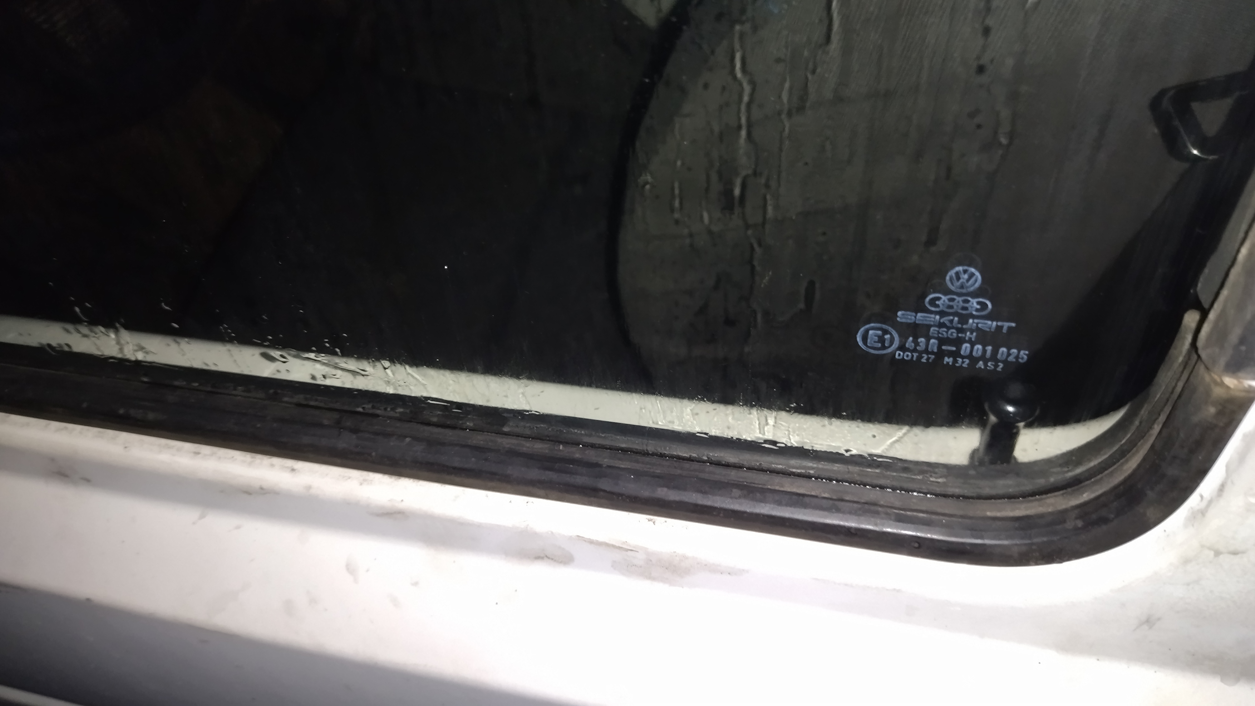

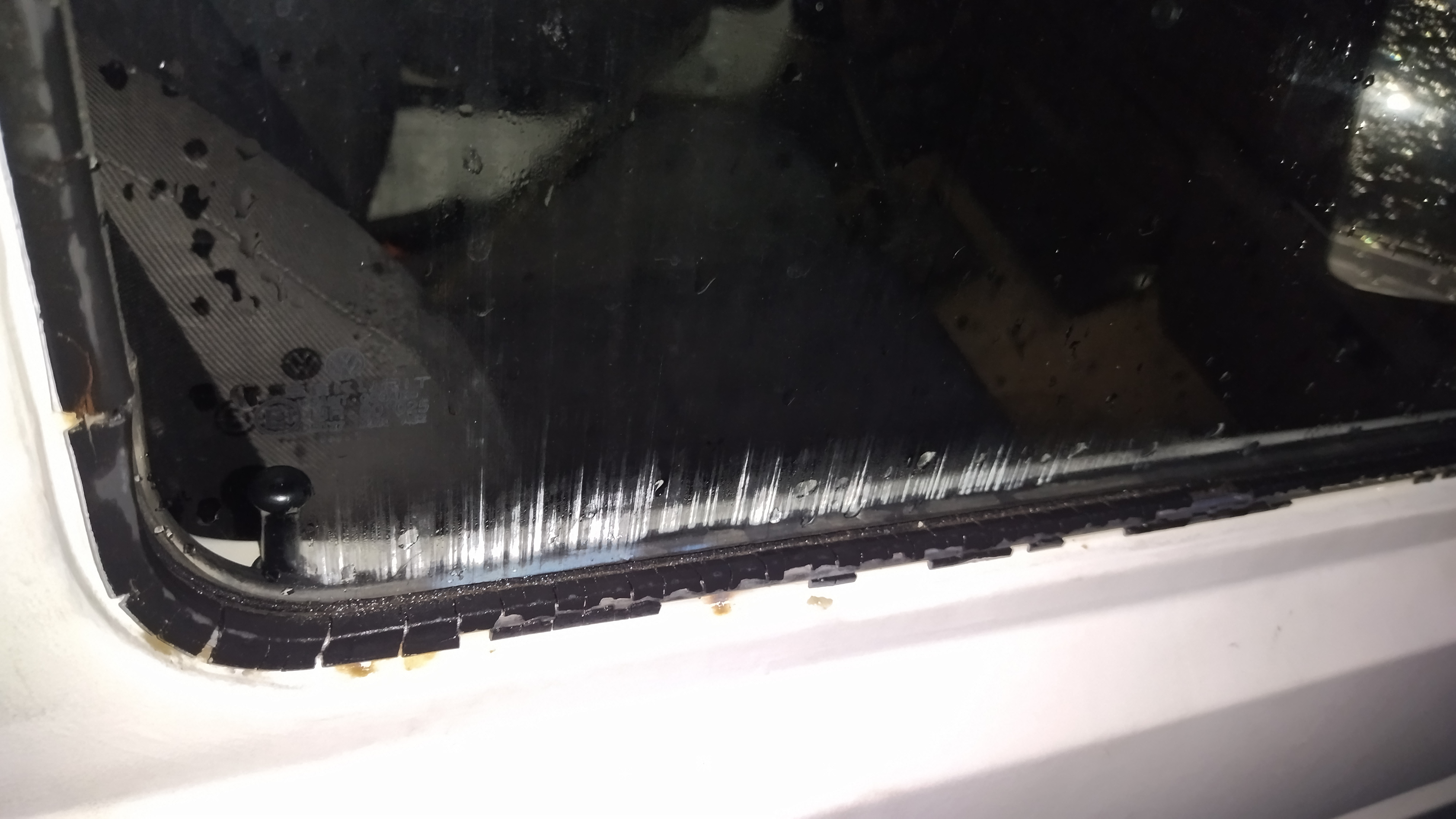

Малко да повдигнем темата. Смених седалките с по удобни че оригиналните са избушени и скоро ще слагам подгрев . Наложи се смяна на уплътненията на вратите че старите бяха нагризани от времето и влизаше вода . И се появи много гаден проблем вентилатора на парното спря не го очаквах на 36г бус но взех нова конзола с парно и ще сложа климатичен изпарител в нея . Но буса се кара всеки дени той върви и върви и върви..... И и и

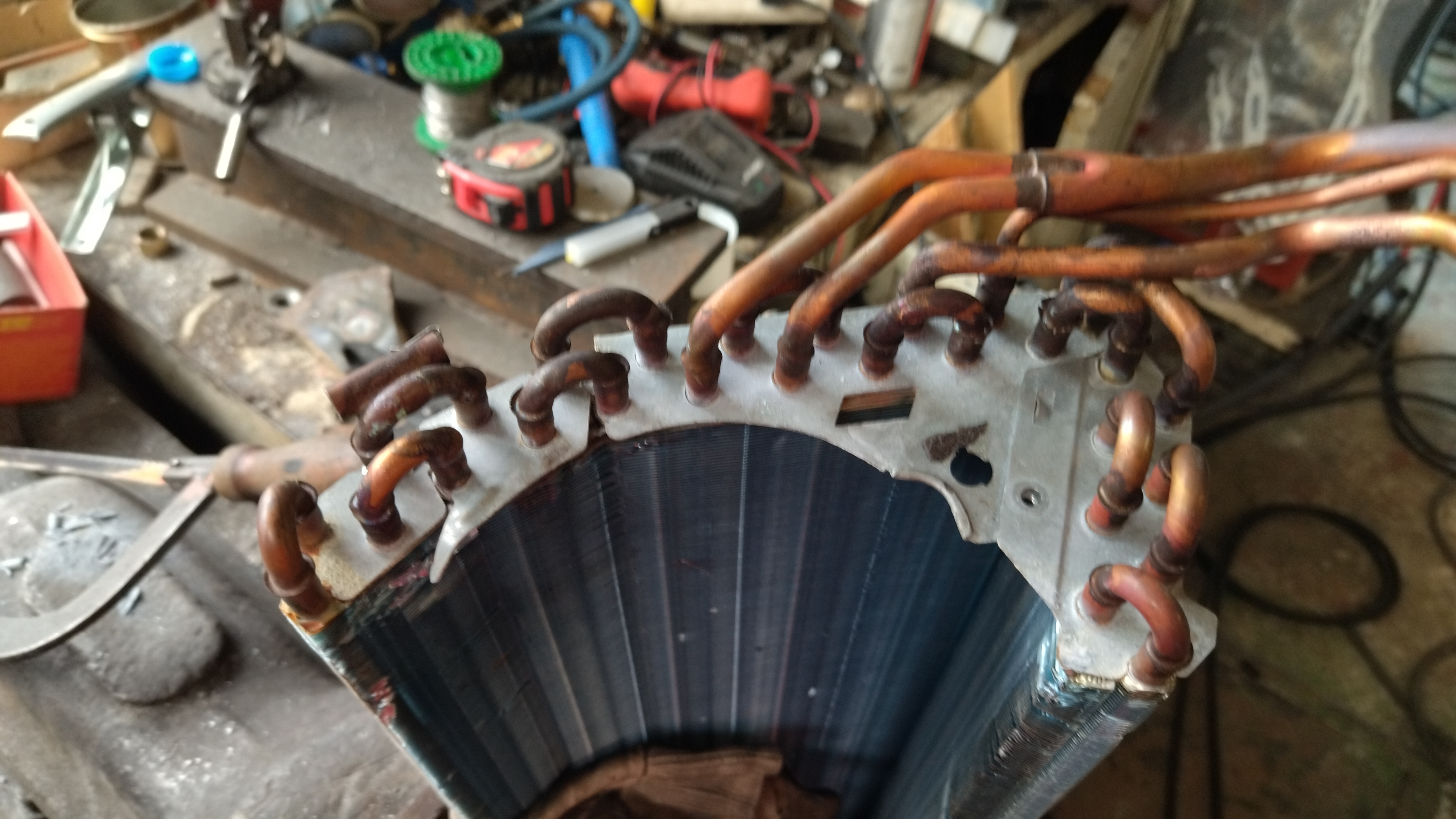

Днес разглобих цялата кутия и по размер направих изпарител
