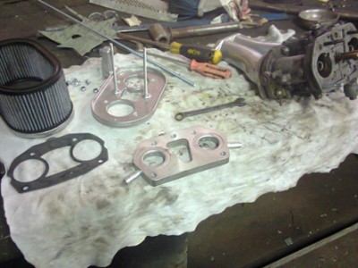

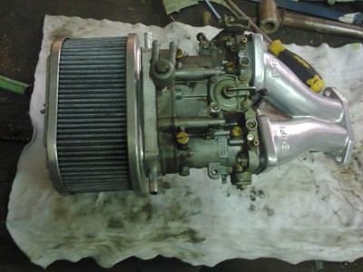

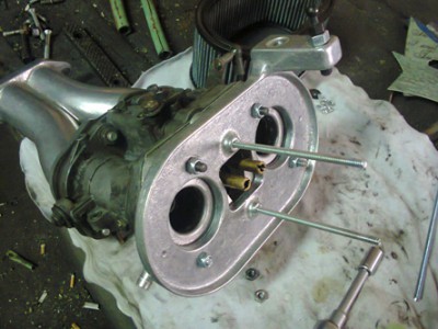

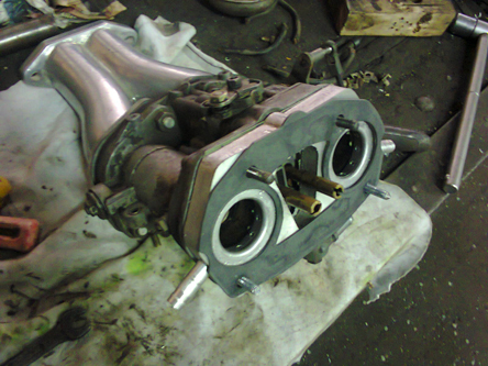

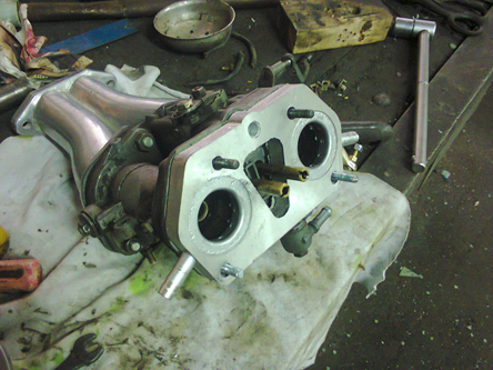

Днешното упражнение наречено газификация на двойни каброратори
BuGmaN
Мнения: 3037
Re: Е бре и аз влязох във филма Т 2
Мнениеот BuGmaN » Пон 18 ное 2013 0:03
Голяма игра, дано се получи. Смятал ли си ги тия, смесителите, щото ми се виждат с прекалено големи отвори?!
Иначе моят вариант и при два единични и при два двойни карба е полиуретанови тръбички през капаците на филтрите, стигат да най-тясната част на дифузьора, като в края може да се сложи и жигльор - за по прецизни смеси, а при двойните влизаш в малкият дифузьор и става супер... :wink

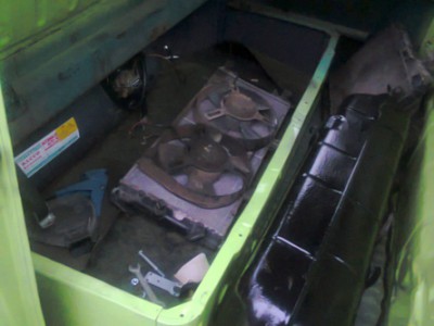

Как мислите ще имам ли парно ако монтирам тоя радиатор под задната седалка ?
musuibie
Мнения: 403
Автомобил: gotin
Местоположение: У нас
Мнениеот musuibie » Пон 25 ное 2013 16:11
Не, по-добре си сложи оригинално парно за отзад. Много по-лесно за монтаж, по-копактно, безшумно, баш за там направено и т.н. и т.н....

Я дай некоя снимчича да видя за какво става въпрос мисля че всеки един воден радиатор би ми свършил работа
BURKAN
Вечен БАН
Мнения: 723
Мнениеот BURKAN » Вто 26 ное 2013 10:42
По-голям радиатор не можа ли да намериш?
