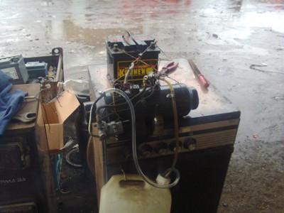

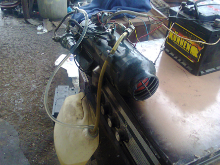

BuGmaN написа:Голяма игра, дано се получи. Смятал ли си ги тия, смесителите, щото ми се виждат с прекалено големи отвори?!
Иначе моят вариант и при два единични и при два двойни карба е полиуретанови тръбички през капаците на филтрите, стигат да най-тясната част на дифузьора, като в края може да се сложи и жигльор - за по прецизни смеси, а при двойните влизаш в малкият дифузьор и става супер... :wink
Без да смятам каквото и да било се получи повече от добре !

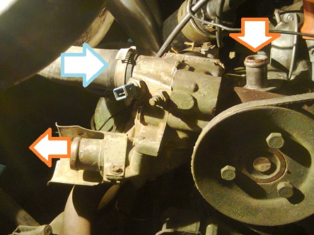

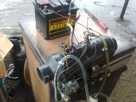

Здравейте в новата година. Имам малък проблем с охладителната система / по точно с познанията ми за нея / Не знам как отваря термостата на водния мотор. Представям си го така както е на снимката но не съм сигурен. Кажете прав ли съм или в грешка ?
p-sound
Мнения: 318
Регистриран на: Пет 02 апр 2010 23:16
Автомобил: VW T3 Caravelle
Двигател: MV 1990
Местоположение: varna
Re: Е бре и аз влязох във филма Т 2
Мнениеот p-sound » Пет 10 яну 2014 17:58
Да не те подведа ама мисля,че тези двата дето са един върху друг са обратно-студения е отдолу а горещия е отгоре а задния е верен поне така мисля след малко и схема ще ти пратя.

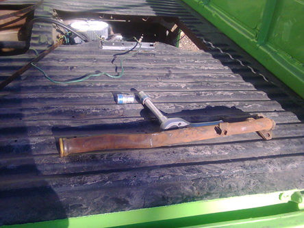

Днес имах малко повече време да поработя по буса, нооооо както казваше баба ми " у едно лайно колко повече ръчкаш - толкова повече мирише ! И за потвърждение на мъдростта в тези думи сега ми трябва една много крива тръба от водната инсталация. Ако някой знае от къде да си я купя или поне някакъв каталожен номер на мойта нищо не се чете, ако въобще има.
демонтаж
MrDiesel
Мнения: 65
Регистриран на: Пон 05 юни 2006 19:14
Автомобил: vw t3 Caravelle
Двигател: SUBARU EJ 25 DOHC
Мнениеот MrDiesel » Съб 11 яну 2014 18:48
vw025121180 това е оригиналния номер на тръбата.Лошото е цената, ако не намериш втора ръка читава,но за 30 години всичките за на едно дередже.Най-вероятно ще има ТНТМ.

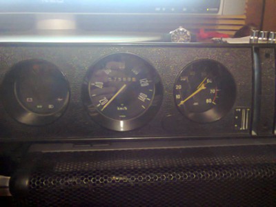

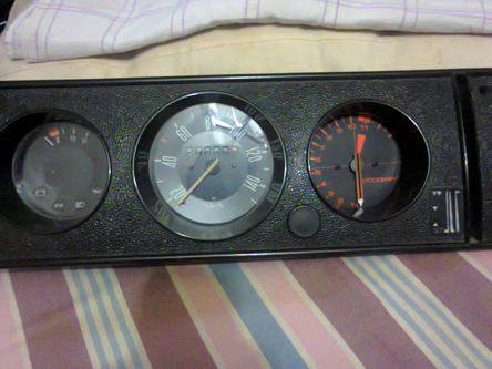

Чак да не повярвате как на " немското " пасва " руското " ! Като няма оригинален оборотомер :biggrin :biggrin :biggrin
geodj
Мнения: 167
Регистриран на: Съб 18 дек 2010 11:29
Автомобил: Vw ID3
Мнениеот geodj » Сря 05 фев 2014 21:52
Извинявай, но на мен много не ми се се връзва.
MrDiesel
Мнения: 65
Мнениеот MrDiesel » Чет 06 фев 2014 8:02
С нова плака и шрифт като на скоростомера и стрелка от VW и става направо оригинален.Трябва ти само скенер и принтер,а може би рекламна агенция която се занимава с това.
