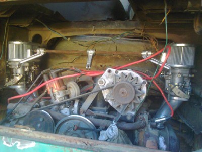

Колеги може ли да каже някой нещо за водния боксер пълна инжекция. Намерих си един и мислих да го качвам. Оказа се че в нашия град никой не може да го върже. Днес ми дойде гениалната идея да изкуба инжекцията и да си насадя добрите стари карбове. Ако някой е правил това упражнение и може да каже какъв ще е ефекта - върху разход мощност ......и т.н. да сподели преди да съм направил някоя голяма глупост!

В момента работя по малко по-стар бус, който някой е решил преди години да накаже с двигател с водно охлаждане, доста работи пооправих, някой предстоят, други са невъзстановими без донор, но е брутално да му го причиниш, а ако някой те е изпреварил, поправи му грешката и му сложи въздухар.
2100-то за мен си е най-якият мотор слаган на Т3, прекрасна динамика в целият диапазон обороти и добър разход, но е с вода... От същественно значение са и късите скорости при Т2...
Какво има да се навърже на водният боксер - 4-5 букси на датчиците, дето няма как да объркаш, 10-тина маси, се с кафяви кабели и захранване към бубината и помпата. Ако ще го караш на газ или правиш спортист има смисъл от карбове, ама иначе, не мисля.
Да не говорим колко време и пари и знания, струва обслужването и оптимизацията на карбовете. Управлението на предварението, също не е лесен за решаване проблем... :wink

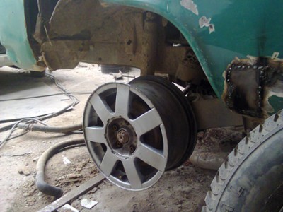

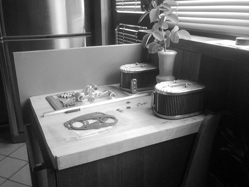

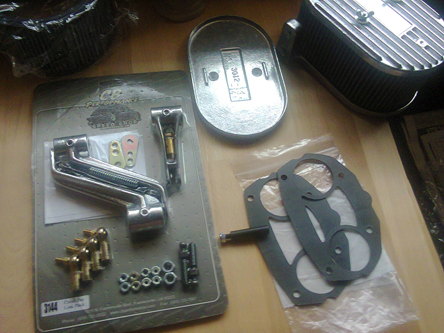

Комюнике от сервиза в гр. Лом: Работите напредват бавно и сигурно, праговете са закърпени - остават вратите. Следва труден но важен избор на джантите и гумите и не по малко важния въпрос с монтажа на радиатора за охлаждането на водата. Благодаря на всички за добрите думи! А и да се похваля братята хамериканци пак са ми пратили тоя път комплекта филтри с рейката за газта обаче не мога да се справя с оразмеряването на снимките и ще е някой друг път да ви ги покажа.

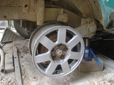

И сега един фолксваген натюрморт
истинска красота

Последната жанта май най ми харесва...

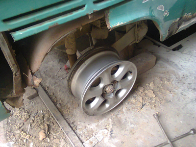

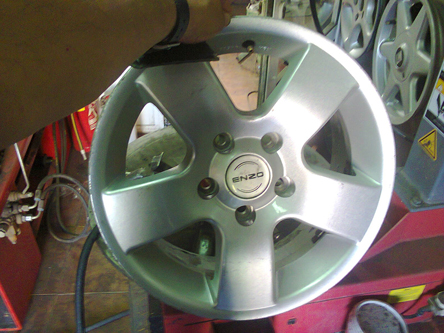

През годините съм пробвал какви ли не джанти и за себе си съм заключил, че бусовете са големички и искат максимално плътни джанти, останалите просто им стоят като на свинче - звънче...
Ето едни 17-ки, които залепват и са свободни...

Е Митак тия са арни ма кажи неква цифра и само 2 ли са ?

Мнениеот danov_m » Нед 08 сеп 2013 14:04

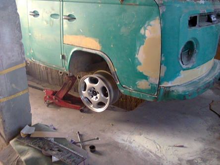

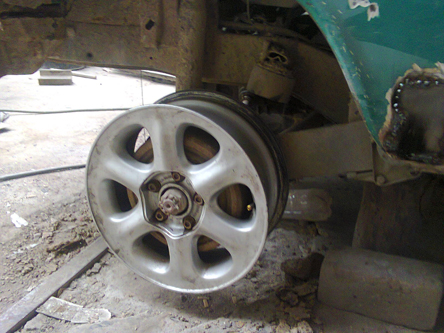

Намерих джантата сега се търсят по дълги болтове за главината!

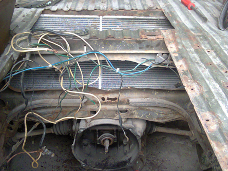

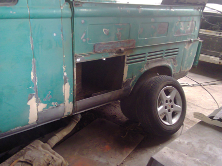

и качих водара да видя става ли

Тия жанти са интересни, ама не са ли манечки бре, ти май не си карал, такъв бус, но трябва да имаш в предвид, че скоростите, особенно при по-голям мотор, идват крайно къси и за да не караш постоянно на 5000об. гониш големи гуми, тоест или ламарина с висока гума или лята с голям цолаж, пък и къв е смисалът от ляти джанти с високи гуми - я не панимаю. :gruebel
А мерцовите 17-ки са 4 и все-още са свободни, ако някой има интерес да се обажда, до-де не съм ги наместил, нейде... :wink
