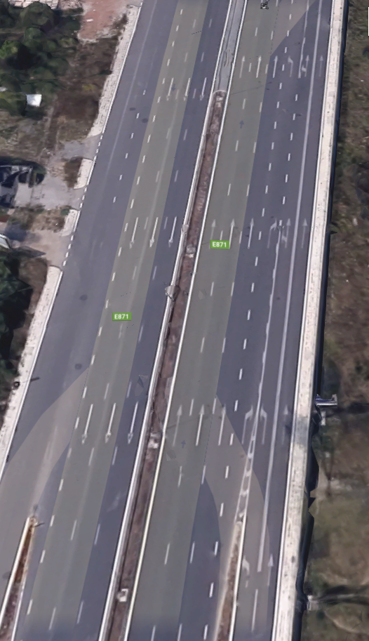

ABSOLUT написа:Сещам се за мястото, това са входовете и изходите на локалните за Симеоновско шосе, по принцип там маркировката е направена интелигетно да не повярва човек и ако се спазва, не трябва да има проблеми. Има един сектор, в който автомобил от Околовръстното може да влезе в локалното, друг сектор където е пък обратното, може да се излезе от локалното. Всичко е в двойните непрекъснати и прекъсантите само от ляво или дясно двойни линии.
Иначе цялата дясна лента на локалното е отделена с двойна непрекъсната от лявата и ако тя се спазва, автомобил в нея би следвало да не излиза на Околовръстното.
за Черни връх
ABSOLUT

Аха, може, ама те и за Симеоновско май са същите маркировки.
Сега загледах и втората ти снимка Andonov, то си има голямо табло с разпределение на лентите, ясно се вижда, че от дясната лента на локалното си се кара само направо по него. За включване от и в Околовръстното се ползва само лявата лента на локалното.

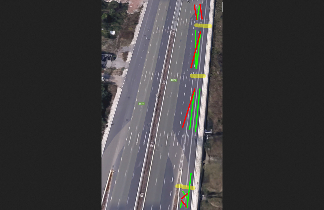

В моя случай кола 2 се движеше както съм показал, но за миг си представих ако тя караше в лявото платно на локалното какво щеше да стане. Или както казва tomata
На околовръсното спри да изчакаш, че някой е с предимство в локалното - ще е весело зад тебе
дори не си помислих да намаля и да изчакам някого в локалното, защото зад мен щяха да ме отнесат като куцо пиле домат. Но ако се случи да карат две коли едновременно в локалното...?

Ето да стане по-нагледно че е идеална маркировката. Избрах умишлено слизането за Симеоновско, защото е по-ясна маркировката, като е идентична на Черни връх и много още влизания-излизания от локалното

Защо казвате че 1 ще бъде отнесен отзад, след като той си влиза в новата четвърта лента за завой на дясно, и не пречи на никого. И вече ако има кола в лявата лента на локалното, която ще се включва, трябва да я пропусне, и да се включи, а тази от локалното се включва по-нататък, където е прекъснатата.

Правилно. Няма да бъде отнесен.
Конфликтната точка съм я отбелязал и там вече трябва да се спазва правилото на дясностоящия, защото и двете ленти вече имат право да бъдат напуснати за разлика в началото и в края, видно от маркировката.

И преди това е конфликтна точка, според мен, където отляво е прекъсната, а от дясно непрекъсната, поне така го виждам. 1 може да влиза там надясно и могат да се засекат.

От правилата:
Дясностоящия ИМА предимство при едновременно престрояване в две съседни ленти
Този, който се престроява в съседна лента НЯМА предимство пред този, който се движи направо в съседната лента,
със зелено - тези с предимство, с червено - без предимство
има 4 участъка на конфликт според мен-
подготвителен - за изход от околовръстното и престрояване в локалното за заемане на съответна лента
изход и вход на околовръстното
заключителен - вход към околовръстното едновременно от 4-та допълнителна лента на околовръстното и лявата от локалното
Надявам се, че не греша.
