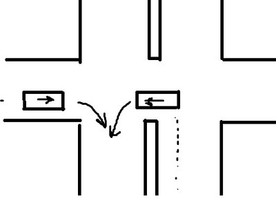

Според мен маневрата трябва да се раздели на 2 части:
1. Ляв завой от пътя с предимство и попадане на пътя без предимство.
2. Ляв завой от пътя без предимство.
Следователно при първата част от маневрата шофьорът е с предимство(спрямо движещите се направо от пътя без), а при втората - без.
На картинката маневрата е неправилна, защото колата навлиза в насрещното движение.
Аз бих постъпил така:
1. Завивам наляво и изчаквам да минат всички.
2. Завивам още веднъж наляво.

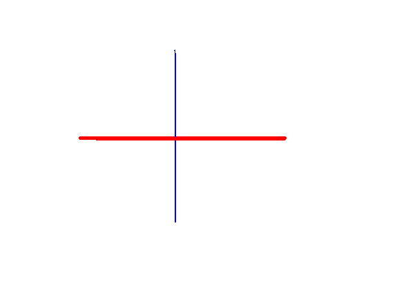

Последно се опитвам да го обясня по най елементарен начин
Червеното е пътя с предимство, синьото без предимство. Така на картинката кой от двата е прекъснат. Абстрахирайте се от ленти, тротоари, мантинели и прекъснати и непрекъснати маркировки.
Като извършваш обратния завой ти не излизаш от пътя с предимство и ако ще странично или назад да се движиш е все тая.
Друг е въпроса, че като го гледам извода е ясен, няма да си ползвам предимството на някои кръстовища с такава ситуация на които минавам

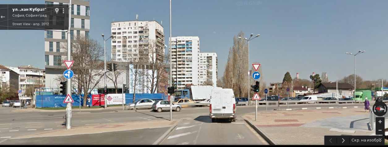

Едит
Ето я ситуацията на надлез надежда, буса ли е с предимство или някой от колоната която чака извърши обратен завой. Според мен този който е на Ломско е с предимство
https://www.google.bg/maps/@42.7236681,23.3050212,3a,37.5y,83h,90t/data=!3m7!1e1!3m5!1sJ2jUlLt9gKDHRCtgpeneIA!2e0!6s%2F%2Fgeo0.ggpht.com%2Fcbk%3Fcb_client%3Dmaps_sv.tactile%26output%3Dthumbnail%26thumb%3D2%26panoid%3DJ2jUlLt9gKDHRCtgpeneIA%26w%3D88%26h%3D60%26yaw%3D83%26pitch%3D0%26thumbfov%3D96%26ll%3D42.723668,23.305021!7i13312!8i6656?hl=bg
