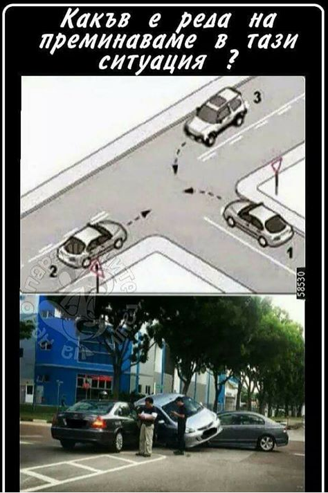

Я да ви видя в тази ситуация.... каква е последователността на това кръстовище ?
Мнениеот petko5 » Нед 01 окт 2017 22:59
Здравейте колеги,
Каква е последователността на преминаване на това кръстовище и дайте верния отговор :wink :

Мнениеот anrus » Нед 01 окт 2017 23:04
Червен, син, жълт.

Мнениеот petko5 » Нед 01 окт 2017 23:10
Синия има СТОП !

Мнениеот IRRITATING » Нед 01 окт 2017 23:11
Червен жълт син

Мнениеот anrus » Пон 02 окт 2017 0:13
Чл. 45. (1) Пътните знаци относно предимството определят реда за преминаване на пътните превозни средства през кръстовища и стеснени участъци от пътя.
(2) Пътните знаци относно предимството имат следните изображения и наименования:
Б1 Пропусни движещите се по пътя с предимство!
Б2 Спри! Пропусни движещите се по пътя с предимство!
Чл. 84.
(2) При завиване наляво за навлизане в друг път водачът на завиващото нерелсово пътно превозно средство е длъжен да пропусне насрещнодвижещите се пътни превозни средства.
Знак Б1 не дава предимство пред знак Б2. Двата знака задължават осигуряване на предимство единствено по отношение на пътя с предимството, не и помежду си. Разликата е само, че при Б2 спирането е задължително и той обикновено се слага на места с ограничена видимост.

Мнениеот Strosner » Пон 02 окт 2017 6:17
Червен - син - жълт! И зависи от вида на ППС, понякога, щеш-нещеш, пропускаш "по-равните", независимо откъде идват... :mhihi

Мнениеот Barboukov » Пон 02 окт 2017 8:37
Червен, син жълт.

Мнениеот Vlad777 » Пон 02 окт 2017 9:09
petko5 написа:Синия има СТОП !
Да и затова ще изчака червения. След това преминава, а жълтият чака първо червения, защото е на път с предимство, а след това чака и синия, защото синият се движи направо, а жълтият прави ляв завой.

Мнениеот Stivi » Пон 02 окт 2017 9:56
Аз като имам стоп си чакам всички дето нямат да минат,че да не се налага после да се изясняваме кой е бил с предимство ,докато ми тече антифриза от смачкания радиатор :a045 Само дето ми се струва ,че на това кръстовище и пред жълтия би трябвало да има знак СТОП ,а не какъвто е на картинката !

Мнениеот Zdravko Zankov » Пон 02 окт 2017 9:58
Червен-син-жълт.

Мнениеот Vlad777 » Пон 02 окт 2017 10:15
Stivi написа:Само дето ми се струва ,че на това кръстовище и пред жълтия би трябвало да има знак СТОП ,а не какъвто е на картинката !
Както съм писал и друг път, в закона между двата знака Б1 и Б2 няма по-важен. И двата имат еднакво значение, но Б2 те задължава да спреш, а на Б1 спираш само ако е необходимо, но и в двата случая пропускаш автомобилите по пътя с предимство.
Съответно "стоп" се поставя когато няма видимост или ситуацията е такава, че трябва да се спре, за да може да се ориентираш какво става в кръстовището и дали не идва някой по пътя с предимство. А триъгълникът просто означава, че приближавайки кръстовището има достатъчно видимост към пътя с предимство и няма нужда да се спира, за да се прецени дали може да се премине.
Извън задължението за спиране, двата знака са абсолютно равнопоставени и нямат никакво предимство един, спрямо друг.

Мнениеот <KrIs> » Пон 02 окт 2017 10:53
червен, син , жълт

Мнениеот R.o.s.e.n » Пон 02 окт 2017 12:52
Първоначално реших веднаха, че последователността е ясно - Червен, Син, Жълт, но след това видях знакът стоп пред Синият автомобил, така че мисля за правилно да са така - Червен, Жълт, Син.

Мнениеот stefan4o » Пон 02 окт 2017 13:14
Аз ако съм на непознато кръстовище бих спрял на СТОП и бих изчакал другите. Иначе всички казвате, че от Б1 и Б2 не може да бъде излъчен победител - никой от знаците не дава предимство пред другия, но ние няма как да сме сигурни, а и не сме длъжни да гледаме знаците на отсрещния (така ме е учил моят инструктор навремето - гледай си твоя знак, а не знака на другия отстрани или отсреща на теб). Ако същата ситуация ви се случи в тъмната част на денонощието тогава ще минете ли преди жълтата кола?
