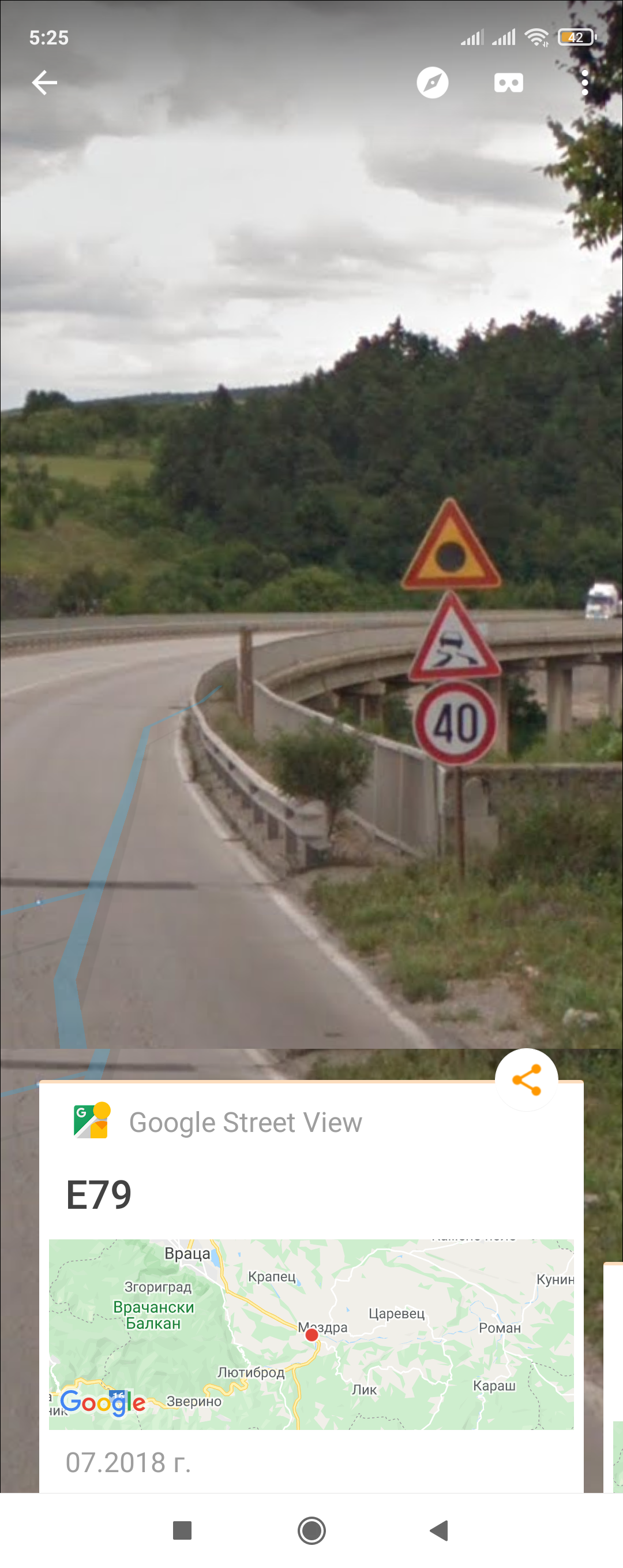

Главен път Е79, моста на река Искър до Мездра.
Това е разположението на знаците:
След моста, доста често варди патрул за ограничение 40 км. При дъжд, сняг, студено време с предпоставки за хлъзгав път-да 40 км., но посред лято, с ясно и слънчево време важи ли ограничението?
Или щом няма указателна табела за дъжд и сняг важи целогодишно?

Целогодишно си важи, това е и участък с концентрация на ПТП и може да е хлъзгаво щото е мост
Re: До къде важи знака?
Колега, това е много опасен мост/завой. Там редовно някой пада. Знака си важи 100% постоянно, няма зима, няма лято. По ред от горе надолу са А40 - Внимание концентрация на ПТП ! А15 Опасност от хлъзгане и B26 Забранено движение със скорост по-висока от показаната. Т.е. няма знак, който да ограничава валидността на всичките предишни. Тъй че, няма мърдане, караш си бавно и всичко е точно. Гарантирам ти, ако минеш с 50 няма да те снимат. Ако си нагъл и минеш с 70 очаквай честитка. Поздрави и умната

Знакът за ограничение на скоростта е B26 и е за въвеждане на забрана:
В26 Забранено е движение със скорост, по-висока от означената
Чл. 50 ал. 3 от правилника:
(3) Когато знак за въвеждане на забрана е поставен заедно с предупредителен пътен знак за опасност, въведената забрана важи до края на пътния участък, за който се отнася опасността.
А отделно това цялото нещо е незаконно ако е извън населено място, защото: чл. 40 от правилника гласи:
(5) На едно и също място може да се поставят не повече от 2 различни пътни знака и 2 допълнителни табели - по една под всеки знак. По изключение в населените места може да се поставят на едно място до 3 различни пътни знака. Това не се отнася за пътните знаци от група "Ж".
В случая това са знаците наредени един под друг (2 от група А за опасност и един забраняващ от група В):
А40 Внимание! Участък с концентрация на пътнотранспортни произшествия

Влади е прав, но аз незнам как се тълкува "селищни образувания" защото мисля че там е разковничето за да се поставят по 3 знака на въпросното място.
това от Наредба 18:
(3) (Отм. - ДВ, бр. 35 от 2015 г., в сила от 18.05.2015 г.).
Чл. 11. (1) На едно и също място се поставят не повече от два различни пътни
знака и две допълнителни табели.
(2) Допуска се в населени места и селищни образувания да се поставят на едно
място до три различни пътни знака с три допълнителни табели.
(3) Разпоредбата на ал. 1 не се отнася за пътни знаци група "Ж". За тях са
валидни изискванията на раздел VII от глава трета.
Чл. 12. (1) Пътните знаци се поставят един под друг отстрани на платното за
движение и един до друг над платното за движение при спазване отгоре надолу или
отляво надясно на следния ред:
1. пътен знак група "Б";
2. пътен знак група "А";
3. пътен знак група "В", "Г" и "Д";
4. пътен знак група "Е" и "Ж".
(2) Съвместно с други пътни знаци от група "Ж" могат да се поставят само пътните
знаци: Ж4, Ж5, Ж9, Ж12, Ж13, Ж14, Ж15, Ж18 и Ж19.
(3) При два пътни знака от една и съща група отгоре или отляво се поставя
знакът, който има по-голямо значение за безопасността на движението.
Чл. 13. (Изм. - ДВ, бр. 35 от 2015 г., в сила от 18.05.2015 г.) (1) Пътен знак,
поставен под или до друг пътен знак, се разполага на разстояние не по-малко от 5 cm
от него.
и ако знаците попадат в селищни образувания - не е спазена само последователността при монтажа а и може би разстоянито между тях, което трябва да е 5см пак според наредбата.

В общ. Мездра, обл. Враца няма образувани законни "Селищни образувания", съгласно ЕКАТТЕ - https://www.ekatte.com/%D1%81%D0%B5%D0% ... 0%B8%D1%8F
Остава да се провери дали се води "населено място", защото троиния знак се намира от страната на град Мездра. На мапса не се виждат никакви знаци за начало/край на населено място по този път.
- Andonov
- Мнения: 3929
- Регистриран на: Вто 06 мар 2007 8:44
- Местоположение: Ямбол
Не е населено място, като гледах и аз по мапса и ограничитилният знак преди този е 60, т.е. спазена е последователността за ограничаване на скоростта.
