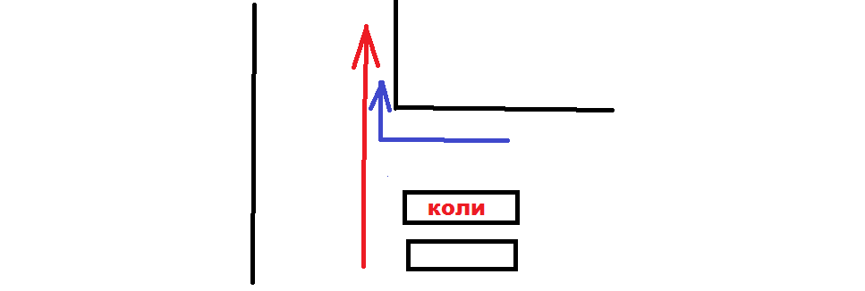

Въпросът ми е, важи ли ЗДвП на територията на паркинг на хипермаркет, или движеието е на принципа "важното е да не се ударим" :) На прикачената схема, ако е стандартно кръстовище без знаци е ясно, че синият е с предимство, ама на паркинг между паркирани коли..дали важи ?

Важи ЗДвП, щото се явява път отворен за обществено ползване.
В ситуацията, ако синия е в редица с паркирани коли, то е без предимство. Но ако идва от маркирана лента за движение между редиците, то тогава е дясностоящ и е с предимство. Доста такива паркинги си имат читава маркировка, поне за лентите и за местата за паркиране. А някои дори имат и нещо като (цели или прекъснати) стоп-линии на местата на пресичане на лентите, точно за да се подчертае, че там важи правилото за десностоящия.
