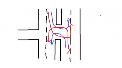

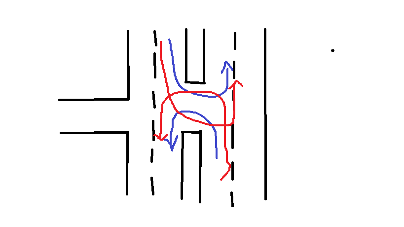

Мнениеот polovera_9n3 » Чет 15 окт 2015 23:45
Кое е правилно? Аз смятам и знам, че при правене на ляв завой от 2 автомобила не трябва да има конфликтна точка- следователно- синьото. Но тук пълно идиоти дето твърдят обратното- червените стрелки. Сори за детската рисунка, ама от мене на компа толкова :mhihi

Мнениеот kossel » Пет 16 окт 2015 5:48
Когато ме учеха на правилника - червените стрелки бяха правилни ...

Re: Тема за правилника за движение. Дискусии за спорни ситуа
Мнениеот zografski » Пет 16 окт 2015 8:59
kossel написа:Когато ме учеха на правилника - червените стрелки бяха правилни ...
И мен така !!! И мен са ме учили, че е както са червените, сега не знам как ги учат... То сега ако караме изпит, съм сиг че 99% ще сме скъсани на листовките :mhihi

Мнениеот ivo_555 » Пет 16 окт 2015 12:38
polovera_9n3 написа:Кое е правилно? Аз смятам и знам, че при правене на ляв завой от 2 автомобила не трябва да има конфликтна точка- следователно- синьото. Но тук пълно идиоти дето твърдят обратното- червените стрелки. Сори за детската рисунка, ама от мене на компа толкова :mhihi
Това е много интересна ситуация, и тук в Ямбол си имаме едно такова, ама съвсем същото кръстовище, като най честия случай е там да се прави ляв завой, съответно отсрещния прави обратен! Мен на правилника ме учиха в далечната 1997г. и ако трябва да съм честен, не си спомням конкретно за такава ситуация какво са ме учили, но някак си няма логика при два срещуположни обратни завоя да има конфликтна ситуация! По тази логика и левите завой ли трябва да ги правим така? Какво пък правим ако както казах, единия прави ляв, а другия обратен завой?

Мнениеот lent » Пет 16 окт 2015 13:10
Таз схема дето си я качил е меко казано неясна - тази страничната улица каква е - еднопосочнаи в каква посока,двупосочна или ... ит.н.,както спомена един колега по-нагоре - какви знаци има на кръстовището?Защото тези подробности определят много неща!!!
Мнениеот polovera_9n3 » Пет 16 окт 2015 18:29
Отбивката е двупосочна и на излизане от нея има знак стоп.
