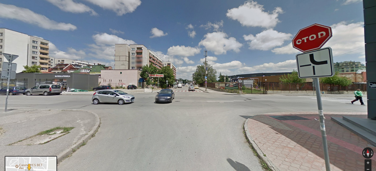

Мнениеот ivo_555 » Пет 09 фев 2018 19:21
Какъв е реда на преминаване? И защо?Изображение
Zdravko Zankov
Мнения: 13586
Re: Какъв е реда на преминаване?
Мнениеот Zdravko Zankov » Пет 09 фев 2018 19:27
В,С,А.
Мнениеот georgebonev » Пет 09 фев 2018 19:42
В - главен път с предимство
С - дясно стоящ на А
А - пропуска В и С- дясностоящ

ivuchev написа:Баш те такова кръстовище нема в булгаристан.
По скоро да има но без знаците. :mhihi
Баш такова кръстовище има на Зимния дворец в София
B, C, A е редът на преминаване - колегата го е обяснил прекрасно:
georgebonev написа:В - главен път с предимство
Мнениеот vovo6808 » Пет 09 фев 2018 21:35
Да ама не. Главният път променя посоката си на дясно така че В не е с предимство. И тъй като завива наляво трябва да пропусне А. Първо преминава С след това А и накрая В.

Zdravko Zankov
Мнения: 13586
Мнениеот Zdravko Zankov » Пет 09 фев 2018 21:36
vovo6808 написа:
Я?
Мнениеот vovo6808 » Пет 09 фев 2018 21:42
Zdravko Zankov написа:
vovo6808 написа:
Я?
Какво Я. Тази табела под знака за предимство какво указва според тебе?

georgebonev
Мнения: 3112
Автомобил: Golf 3 Variant
Двигател: 1.9 TD AAZ 1994
Местоположение: Търговище
Мнениеот georgebonev » Пет 09 фев 2018 21:46
В на главен път ли е?
А трябва ли да пропусне тези от главния път и тези от дясно?
С е ясно...

georgebonev
Мнения: 3112
Мнениеот georgebonev » Пет 09 фев 2018 21:49
Да, главния път си променя посоката и тези от главния път се ръководят от предимството между тях...
Останалите стоят и чакат...
