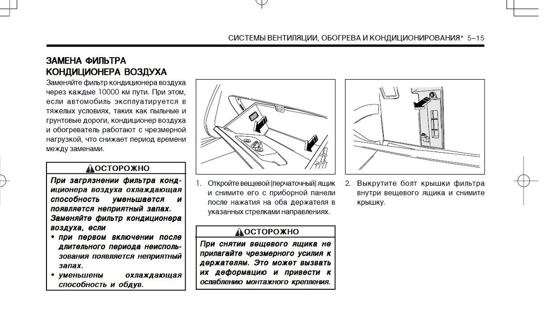

зад жапката
http://dox.bg/files/dw?a=1a250c6382
изрових инсталацията и двигателите, също. ако ти трябват пиши.

Мнениеот 2.4I » Съб 28 апр 2012 19:12
bobocamaro написа:зад жапката
Мерси колега - отивам да видя :beer

Така като гледам като застанеш пред джипката би трябвало да е отляво под кората на чистачките.Свали гуменото уплътнение и вдигни нагоре.Огледай и хубаво за болтчета еврейски звезди и т.н.На VW се намират там и като гледам и на Rexton-a има място точно там.Просто огледай как се разглобява тази кора.
2.4I
Мнения: 353
Регистриран на: Чет 15 яну 2009 19:41
Re: Къде е филтъра за купето ?
Мнениеот 2.4I » Съб 28 апр 2012 19:25
Още веднъж мерси ,там е ,другото интересно е как простичко са измислили да се отваря (смъква надолу) жабката ,може корейци да са го правили ,но си личи немския разум ,само да знаеш кое къде е и за какво е.
