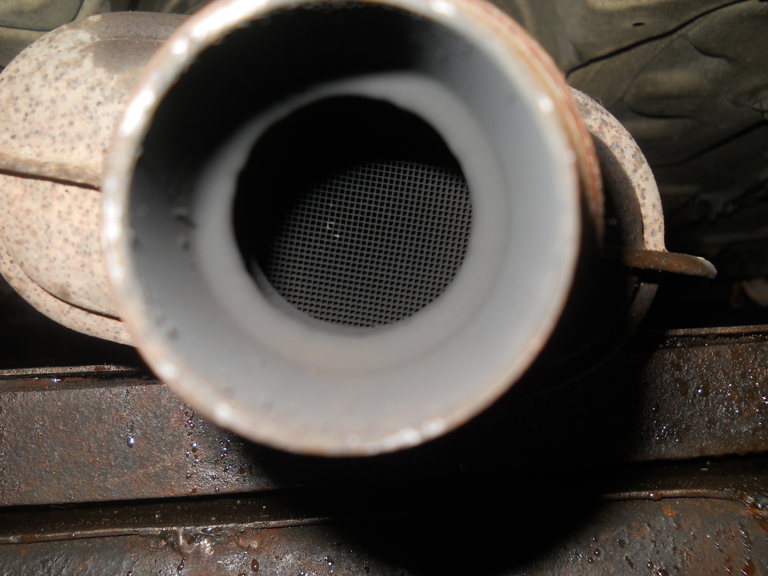

Колеги,от ауспуха мирише,като на сяра.Колата върви нормално,няма проблем с датчици и ламбда сонда.Прави го сутрин на студено,като позагрее,по-малко мирише.Ето снимка на катализатора,дали е от него?

вероятно„
така мирише при запушен на маргаритки....

Колеги,свалил съм катализатора-миризмата изчезна.На негово място е сложен "заместител"-резонаторно гърне.Колата не е по-шумна и си върви добре.Но,ето какъв ми е въпроса: Накиснах го с обезмаслител"меглио" и го измих с вода,не са текли чернилки.И преди миенето си имаше проходимост,но сега май е по-добра.Подсуших го-доколкото е възможно,ако го сложа след заместителя/има място/,дали ще върши някаква работа,и дали миризмата сутрин като на сяра ще изчезне?

едва ли ще се оправи само с накисване. на твое място не бих се занимавал с поставяне обратно.

Не пречи да опиташ и сподели какво се е получило.

Колеги,накиснах го втори път с "Меглио" за около 3 часа,като запуших двата отвора.После на чешмата докато почти не излезе напълно препарата/спре да излиза пяна/.Завариха ми го след заместителя и мисля,че определено миризмата изчезна.Колата стана малко по-тиха,върви нормално.Да се надявам,че миризмата няма да се появи отново.Според мен си заслужава опита с миенето.
