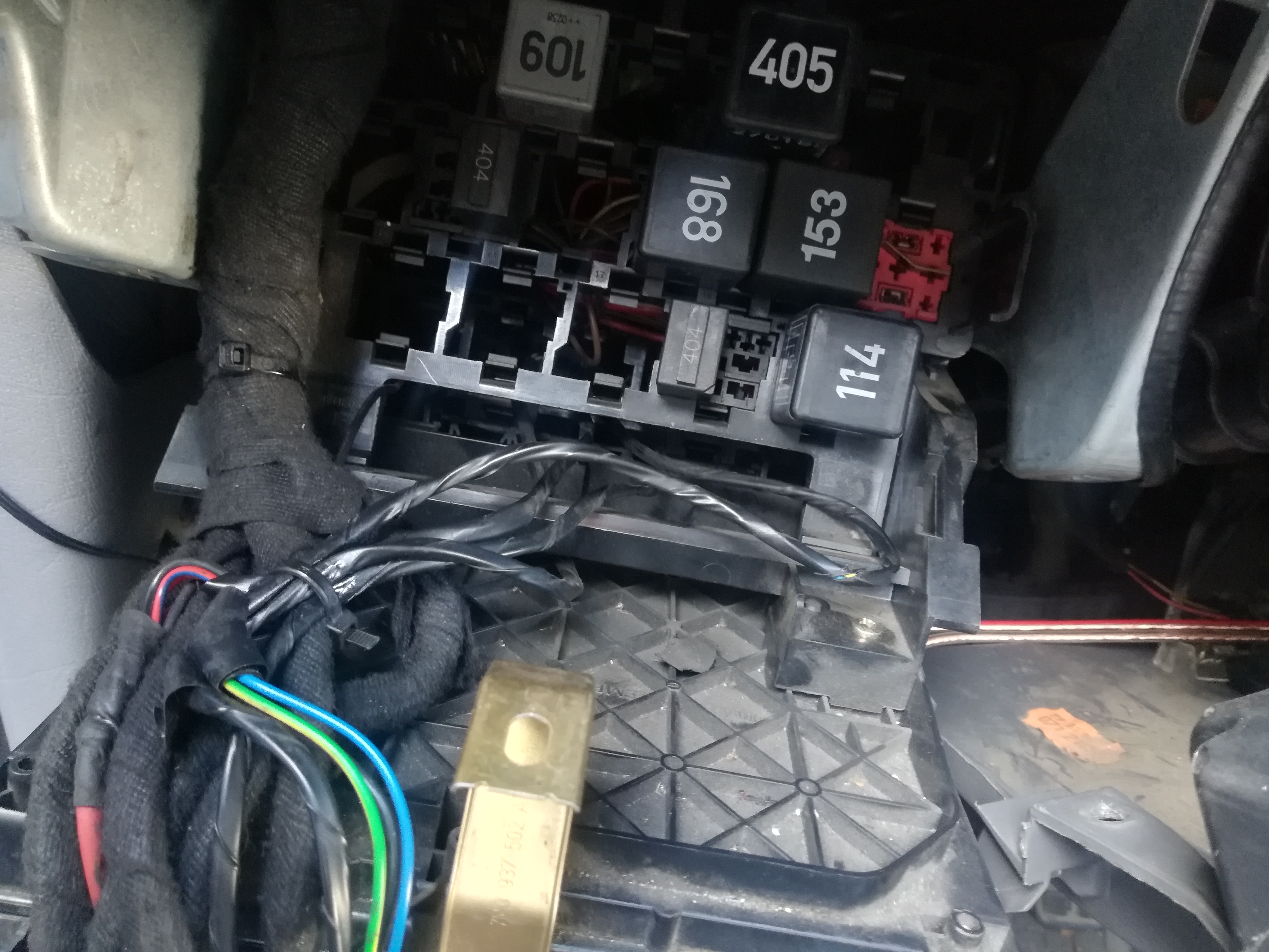

Емо Йорданов
Мнения: 455
Автомобил: Golf2+ BMW e36
Двигател: 2.8 VR6 + 328
Местоположение: Павликени
Re: Къде се намира предпазителя за подгревните свещи?
Мнениеот Емо Йорданов » Пон 07 окт 2019 19:49
Аз нямам реле 103. Като купувах датчика ми го показаха, но аз нямам такова на бушонерата.
Редактирано: с новия датчик пак същата работа. Само работата на перките и стрелката на таблото стана друга.
