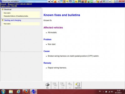

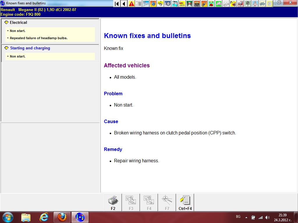

Това пише за непалене на мегана във авто дата :wink:
Пише че всички страдат от това.

znainainai написа:Това пише за непалене на мегана във авто дата :wink:
Ама като му пусне директен + на стартера пали,не ми се вярва ако проблема е в някакъв датчик на съединителя както си превеждам грешката да му разреши да запали така ??
