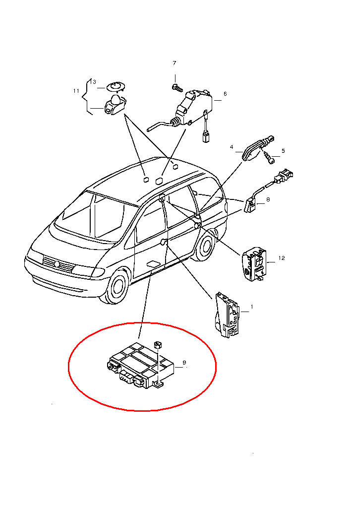

Къде ли се намира модула за управление за централно заключване за форд галакси, шаран 99г. Купих си дистанционно управление и искам да си го свържа защото не ми се отваря с ключа повече. Благодаря предварително за инфото.
- mariovasi
- Мнения: 1787
- Регистриран на: Съб 16 фев 2008 17:51
- Автомобил: Skoda scala 110kw DSG 2020
- Двигател: TSI
- Местоположение: Г. Оряховица/В.Търново
Re: централно заключване за форд галакси, шаран 99г.
Под шофьорската седалка

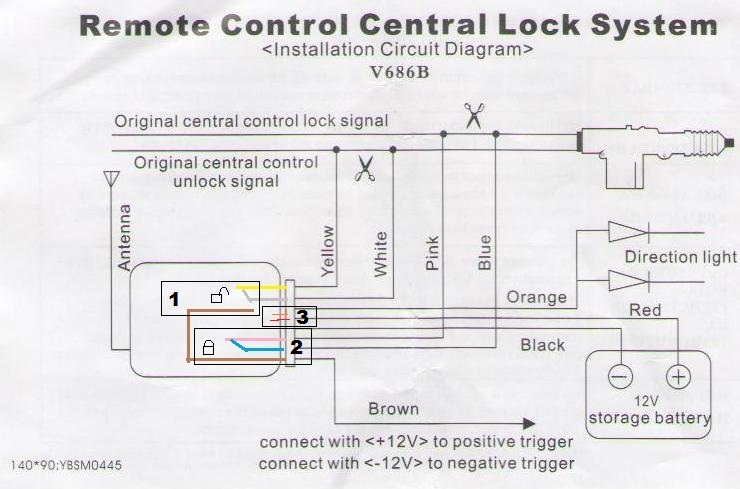

Не може ли на български. Нямам дистанционно за заключване и затова реших да си сложа. Интересува ме снема на кабелите който влизат във предната лява врата, за да мога да си свържа модула или къде се намира модула за заключване на вратите ще ме улесните много.Ако има и схема на всичко това ще бъде още по-лесно. Надявам се някой да помогне.Мерси предварително.
