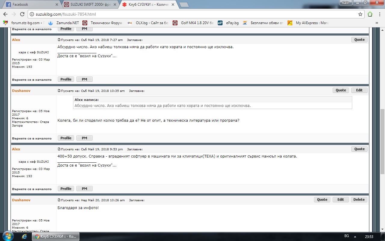

Suzuki форума се събуди. Колега от там ми отговори цитирам без да има обидени и др.:
За това са форумите... да сме/си от полза!
