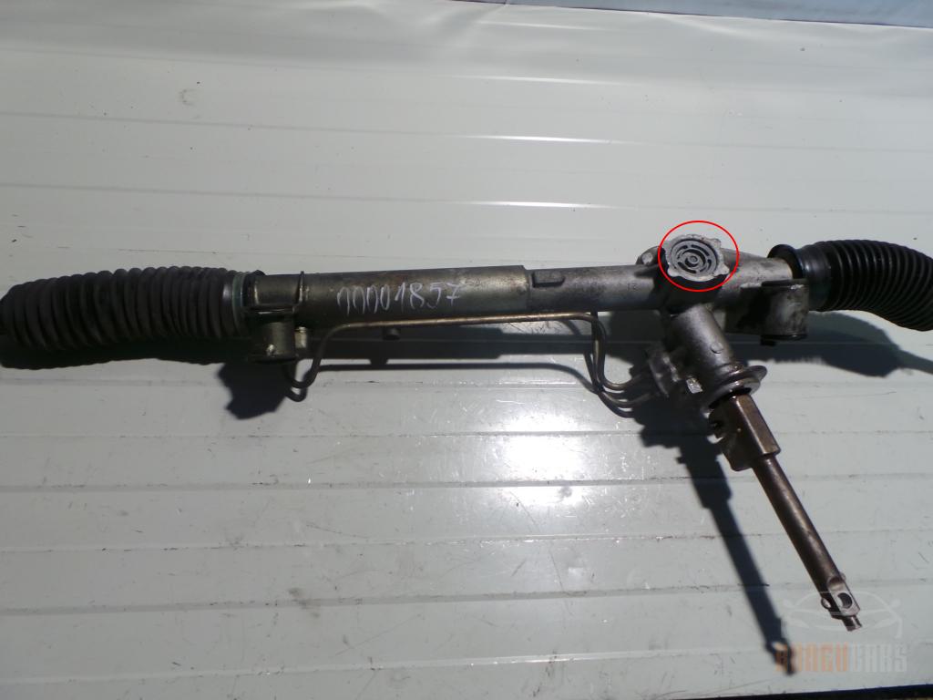

Аз мислех да заложа на амортисьорите, щото на фокус е така се разтропват от нищото, макар и да изглеждат добре от вън. Те обаче са сменени и залагам следващите 5 ст на луфт в рейката. На форд рейките от тези години са с пластмасова гайка, която регулира луфта на пръта и се разтропват, просто защото резбата на гайката не издържа. Рециклират се като се прави нова метална гайка

Няма нужда да се сваля сега, може чак като има възможност за рециклиране на рейката. Тя ще трябва да се разтропа и по сериозно де. Сега я усещаш в завой защото при пълен волан пръта е почти целия навън и рамото става голямо

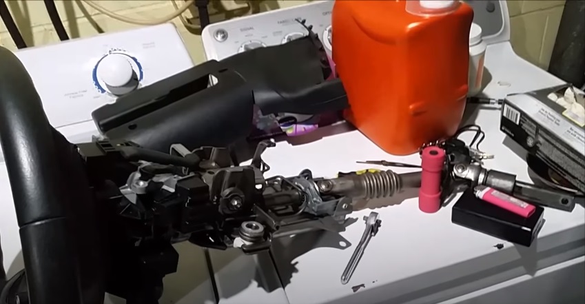

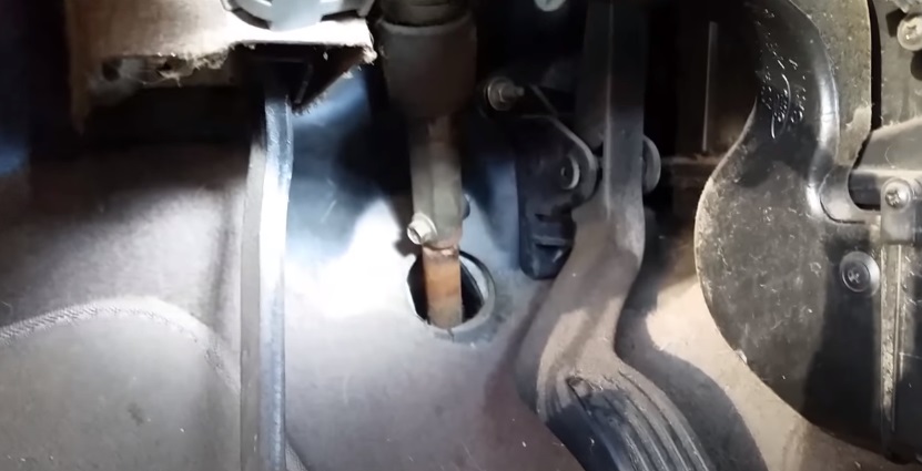

Разбирам, наистина явно е в начален стадий. Имаш ли идея къде се намира тази гайка?
focus steering column2.jpg (74.26 KиБ) Видяна 7387 пъти
focus steering column.jpg (94.24 KиБ) Видяна 7387 пъти

На самата рейка е, не в кормилната колона и прът. Ето тук
