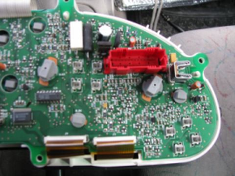

ако ти е угаснало осветлението на таблото и са пипали нещо, Изгаря 1 чип , който регулира осветлението . Няма заменител .Слага се LM350 но задължително на радиатор, че газените лампи са с консумация около 20Вт. Обаче пък за да се сложи радиатор трябва да се пробива белия капак закриващ таблото. При теб най-вероятно са направили най- лестното - мост и е станало постоянно светещо.
Изгаря инт. схема между горния ляв ъгъл на червения куплунг и електролитния кондензатор.

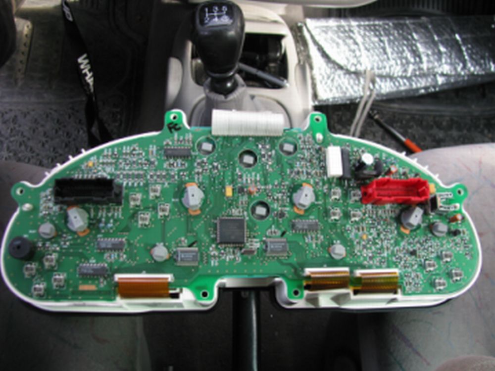

таблото- разположение на лампите за осветление

А някой може ли да ми снима мястото със показанията на горивомера, че таблото(Галакси 1.9ТДИ, 90к.с с една букса червена) фабрично няма крушка за резерва сложих крушка, ама след тест с ваг не свети. Липсват бая елементи във веригата за горивомера(фабрично)имат означения на платката и ми се иска да има лампа с тая червена зона бая пъти остава без нафта. Сиромашия какво да се прави.

Моето табло съм го дал по- нагоре.Ако трябва ще го сваля и снема пак в по-едър план само коя страна да е
