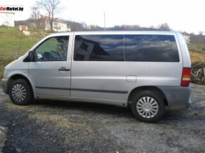

Изведнъж по време на движение изгасна и след това не поиска да запали. Върти на стартер и не ще. След многократни опити пак така внезапно запали. И така няколко пъти-караш си и изведнъж изгасва. Опитахме като изгасне да го запалим на скорост- не става. Гасне внезапно и пали когато благоволи и с много въртене. Когато запали си работи перфектно, форсира се нормално, няма загуба на мощност . Закарахме я на диагностика и човека още като ни видя и чу за какъв проблем иде реч каза- "дюзите са проблема". Все пак го закачихме на компютъра и излезе една единствена грешка, която не можах да запомня, но беше нещо свързано с горивна рейка или нещо от този род. Майстора каза, че тази грешка показва проблем с дюзите. Ремонта щял да излезе около 1600 лв. с почистване и стенд на дюзите, както и труда.
Някой сблъсквал ли се е с този проблем и възможно ли е причината да не са дюзите. И как ви се струва тази цена на евентуален ремонт?
