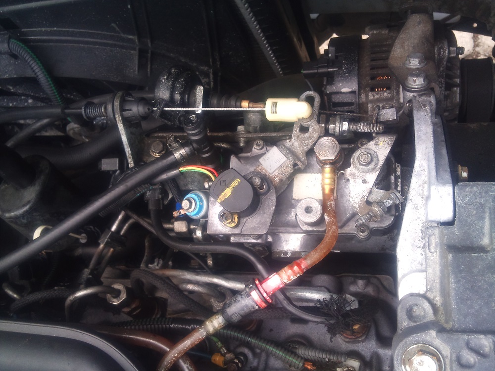

Колеги извинявам се ако темата не е за тук но ми е спешно.Така изпадна ми едно Рено канго 2000г 1.9 чист дизел обаче не мога да определя дали помпата му е електрически за това я снимках и моля ако някой знае нека сподели.лошото е че трябва до довечера да взема решение дали ще го купувам а ако е ел.помпа много ще се разколебая

Като я гледам така я правя на механична.

Помпата е механична,газта е с жило, предварението също, просто има някой друг датчик и ел магн. клапан. Проблемът с колата обаче си остава - (с извинение

помпата е ЛУКАС със много специфична ангренажна шайба и механична в малка степен-малко хора разбират да поправят този вид помпа
п.п зацепването на ремъка не е според описаното в аутодатата
и може и оттам да идва проблема с колата

колеги благодаря ви за помоща но се отказах от това рено поради сложността на помпата и цената и а и не ми хареса как работи.
