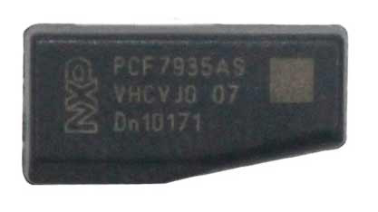

Колега, това в ключа ти не е имобилайзер, а транспондер или т. нар. "чип". Имобилайзерът е устройството, което след съответна комуникация с транспондера, дава сигнал на компютъра да разреши (или съответно не дава такъв сигнал) запалване на двигателя. Няма никакъв проблем да се премести транспондера от обикновения ключ в сгъваемия - в сгъваемия си има слот за него! В различните години моделът Galaxy се комплектова с различни типове транспондери, но понеже не си написал за коя година точно става дума, няма как да се каже със сигурност кой точно е твоят чип. Повече внимание е необходимо ако колата от първите модели (1995-98), защото тогава се ползва транспондер тип "ампула", който е стъклен и при по-груба манипулация е възможно да се счупи и да останеш на практика без ключ. При по-късните модели, транспондерите са керамични и там възможността да се повредят при вадене е доста по-малка. И в двата случая ти трябва само малко спокойствие и внимание - нищо повече! При прехвълянето на чипа в новия ключ не се занимавай с лепене, просто използвай парченце двойнолепеща лента и всичко става перфектно...

Отворих стария си ключ и в него не намерих нищо само една батерия и една лампа за светене в тъмното.Ключа така е направен,че останалата част е монолитно излят няма ампули нито нищо, а ключар ми каза че има имобилайзер.От тук натам на къде някакви идеи. МОЛЯ.

А според мен, може просто да не си знаел какво да търсиш, защото в твоя случай транспондерът (чипът) не е "ампула", а е карбонов и представлява ето това:

Заеби този сгъваем ключ! Когато ти се счупи ще разбереш защо го казвам / а се напуква бързо/. Ще се ровиш като прасе да търсиш транспондера по земята , особено гадно е вечер и в трева. Тези сгъваемите боклуци се чупят лесно.
Транспондера ти е около 8 мм х 4-5 х 3 мм / въшка/.
