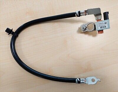

Не е двоен. Един е, сигурен съм. Четох в един форум, един разбирач твърди, че при Мк3-3.5 е само един. Ще постна снимка.
Това е оригинален кабел с BMS сензора към него комплект.

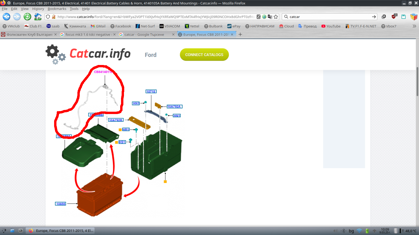

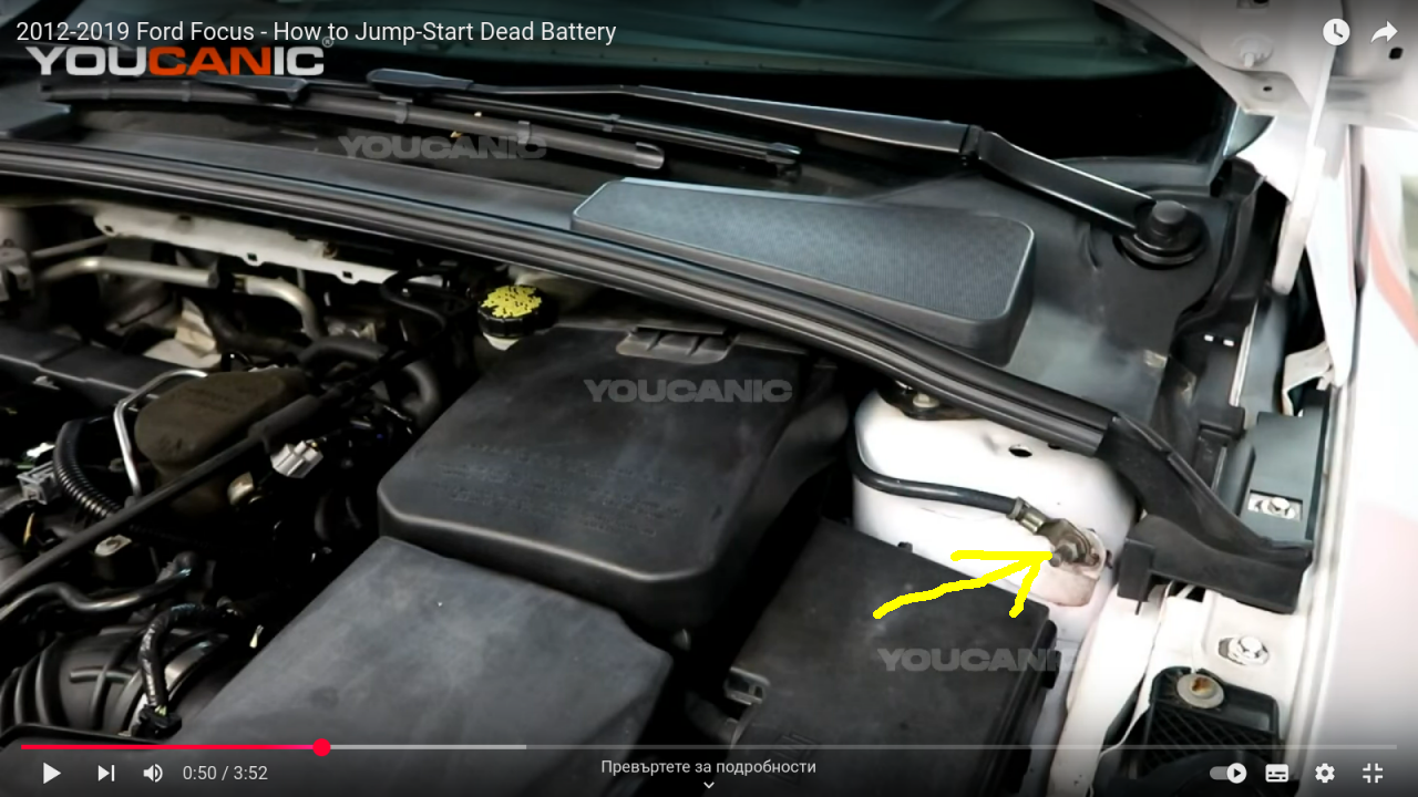

Това ще е първата кола от няколкото хиляди които минаха през сервиза за последните десет години без маса на мотора
Ето една снимка на форд 2012-2019 година с минусовата към купето. Другия край съм сигурен, че отива отдолу под кутията пластмасовата и се цакама на скоростната кутия.
И една схема.
Ако твоят е нещо различно със сигурност отдолу под акумулатора има кабел от скоростите към купето на някоя шпилка закачен.

Егати, нещо са променили от форд, кабел има, дай на лично шасито да видя в едни схеми...
