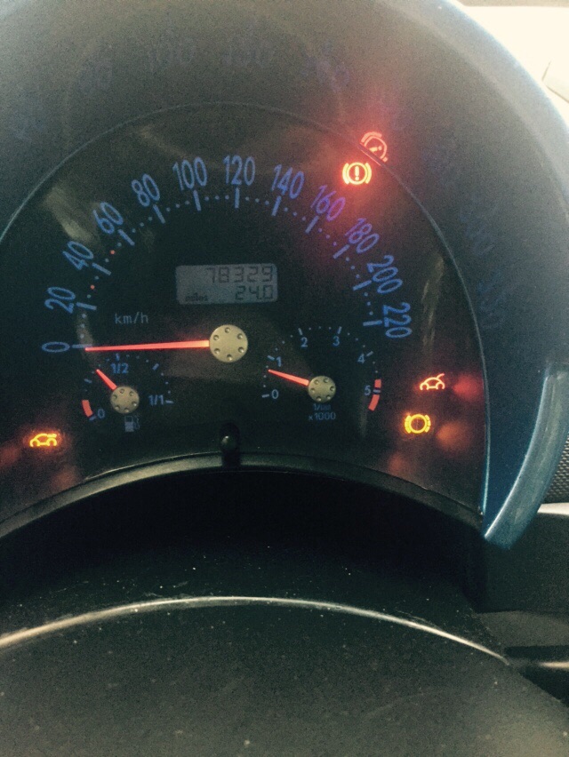

Здравейте, имам нужда от помощ да разбера защо свети индикаторната лампа ,тази която е в долния ляв край на таблото . Ако някой знае нещо по въпроса или е имал сходен проблем ще се радвам да го сподели :)

задния спойлер - при тоя костенур май се движи нагоре надолу и вероятно е заседнал. :rolleyes

Проблемът е , че заден спойлер фабрично нямам...

В такъв случай - диагностика - все ще е набило някаква грешка, за да свети тая лампа. Иначе по чуждите форуми точно това пише - указва проблем със задния спойлер.

Проблема е , че не излиза като грешка на диагностиката . Там има един стоп, който е пукнат , но работи , може и да е от него... А може да е просто някаква грешка в инсталацията

Провери си хубаво ли е затворен капака на двигателя и на багажника.

по темата: това е индикатор за отворен багажник - ако ти е затворен багажника, най вероятно ключето в бравата се е предало.

Индикатора за отворен багажник е вдясно. Това е лампата за спойлера. http://newbeetle.org/forums/attachments/1-8-liter-turbo/89322d1322844574-asr-esp-light-03-display.jpg :deal

Когато фабрично няма заден спойлер обеснявайте му как е от него. Отдясно е за отворен багажник, отляво е за отворен капак на мотора. Или са се изебали ключалките, или датчиците, но съм абсолютно убеден, че не е за спойлер, освен ако компа на колата не е сменян.

Еми от каквото и да е си свети... Затворени са и багажника и предния капак , няма спойлер и колата е била вече три пъти на диагностика... Ако някой има познат , който се занимава специално с такива неща може да ми го препоръча ... Мерси все пак за мненията ... :)

Преди време, когато се опитах да прекодирам таблото на дъщеря ми да има индикация за намаляла течност в казанчето на чистачките, тази лампа и светна. После го върнах обратно и изчезна. Що не звъннеш на Владко да го погледне.
Лампата наистина е за спойлера на задния капак, но такъв има само 1.8 Т. На него обаче километража му е до 260 км/ч.

Здравейте . Да споделя и моят проблем и да помоля за мъничко съдействие . Вчера вечерта си карах колата и всичко беше ок . Нито съм зареждала ,нито съм отваряла предния капак нито багажника . Сутринта като влязох в колата лампата за отворен багажник ми светна ... Отворих го и го затворих и тя изгасна . След 1-2 обаче пак светна .. Какво може да е ?

Konstantina Arnaudov написа:... Отворих го и го затворих и тя изгасна . След 1-2 обаче пак светна ..
Или датчик (микроключе) в самата брава, или кабел към него.
Тъй като тия дни си поваля, да прибавя и трета възможност, при все, че е по-малко вероятна: 'наводнение' в задната врата. Но предполагам, за един ден все щеше да поизсъхне и щеше да загасне индикацията.
