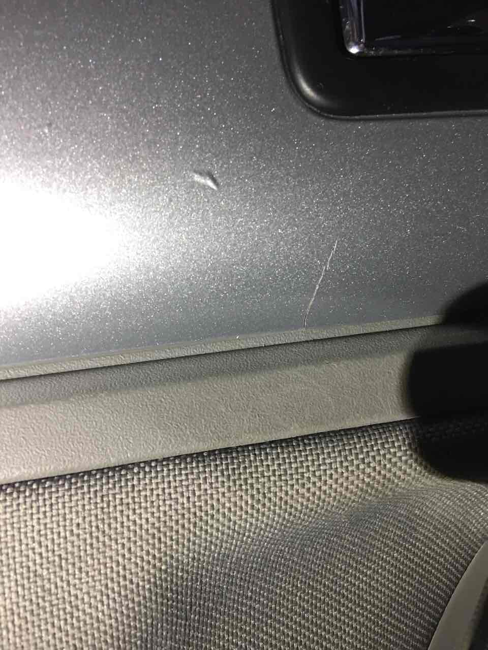

Имам Vw New Beetle 2003г 1.6. Карам я от година и до скоро нямах никакви проблеми. Но от скоро всякаш всичко взе да се обажда.
Искам да попитам имали ли сте проблем с напукването на корите на вратите и ако да как се оправя?
Напуквания има и отдолу по долната част на пластмасата. И на двете врати на абсолютно същите места

Здравей, това е проблем при  всички.Особено моделите сглобени в Мексико. На моя му отворих тапетите и ги подлепих с метална мрежа/ситна -за прозорци/. Нагряваш с поялника и притискаш, докато потъне в пластмасата.
