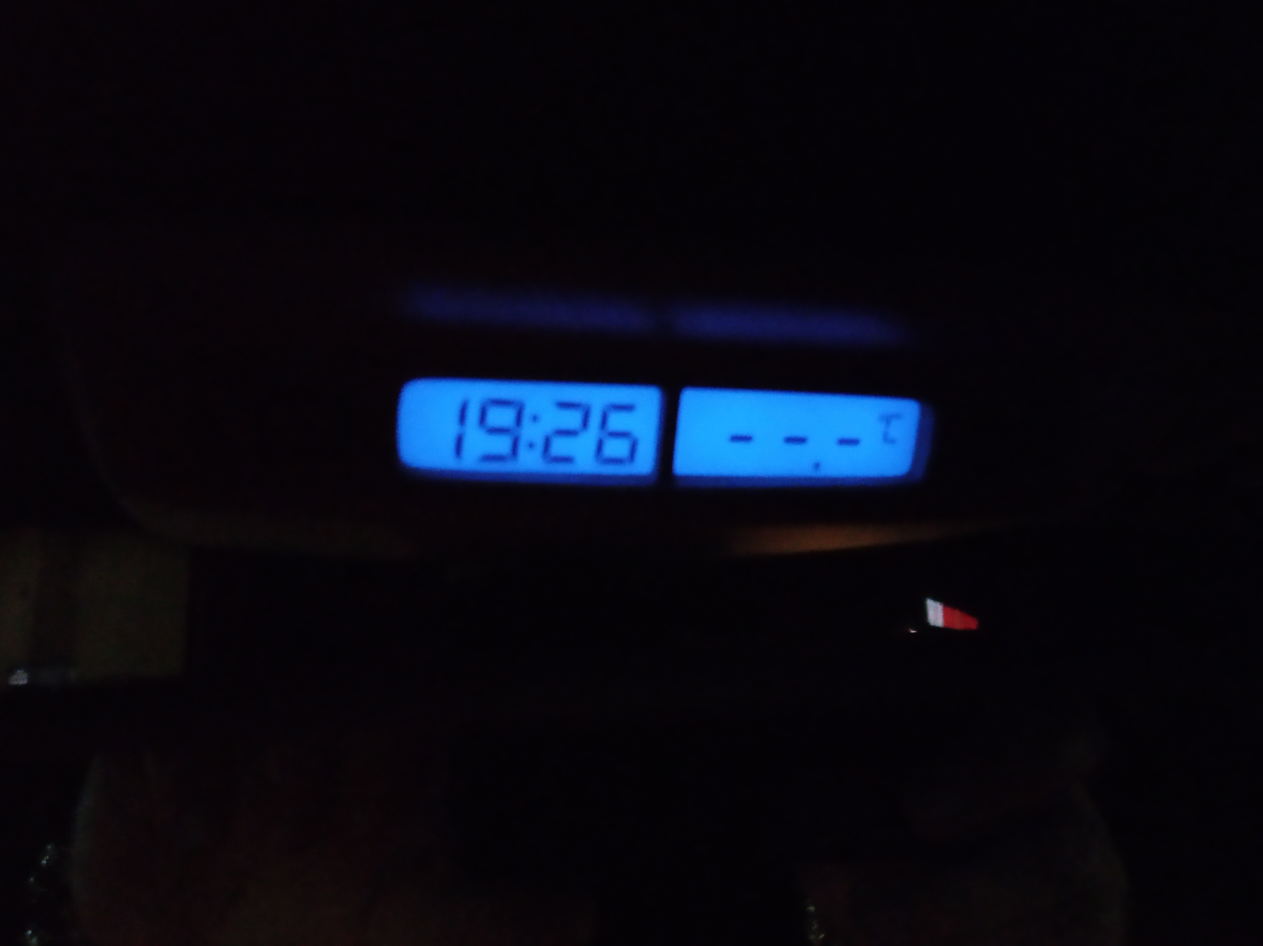

Къде се намира датчика за външна температура. Вероятно е прецакан нещо.

Мисля, че е зад предната броня.

Вгледай се в предната броня.
Като стоиш пред колата,зад бронята.Твое дясно.Зад решетка,халоген.Закрепен е там.
