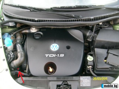

Значи проблема е следния
При пускане на светлини започва треперене и тракане на ролка и някво малко амортесьорче или нещо подобно се тресе.
Пробвах с натоварване на макс - климатик, халогени, къси и дълги, аварийни, подгрев на стъклото, подгрев на предните 2 седалки и уреда от 14.3 показа 14 - 14.1 но това тракане дразни, не че се чува като караш, но ако може да се предотврати нещо по-сериозно предпочитам проблема да се разреши преди някакви последствия.
отбелязох го с червена точка това нещо ...

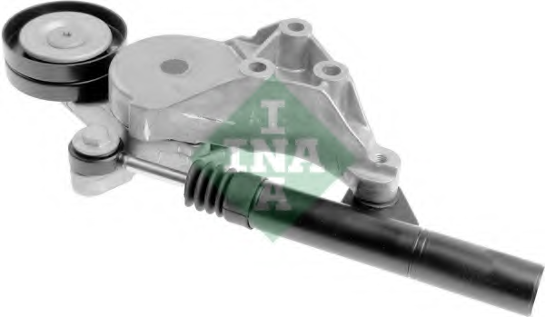

Или има проблем с ролковия механизъм на генератора(често след това се криви и оста на генератора!!!) или е от оптегача на пистовия ремък. Или и двете :D Сменяш и се радваш само на шума от мрънкащия дизел. поне аз така направих... Успех!

или ти е денферна шайба на гинератора или ти е самият обтягащ механизъм коъто върви заедно със амортисьорчето

Значи може да е тоя моханизъм scare
136лв че и по-скъп го има
