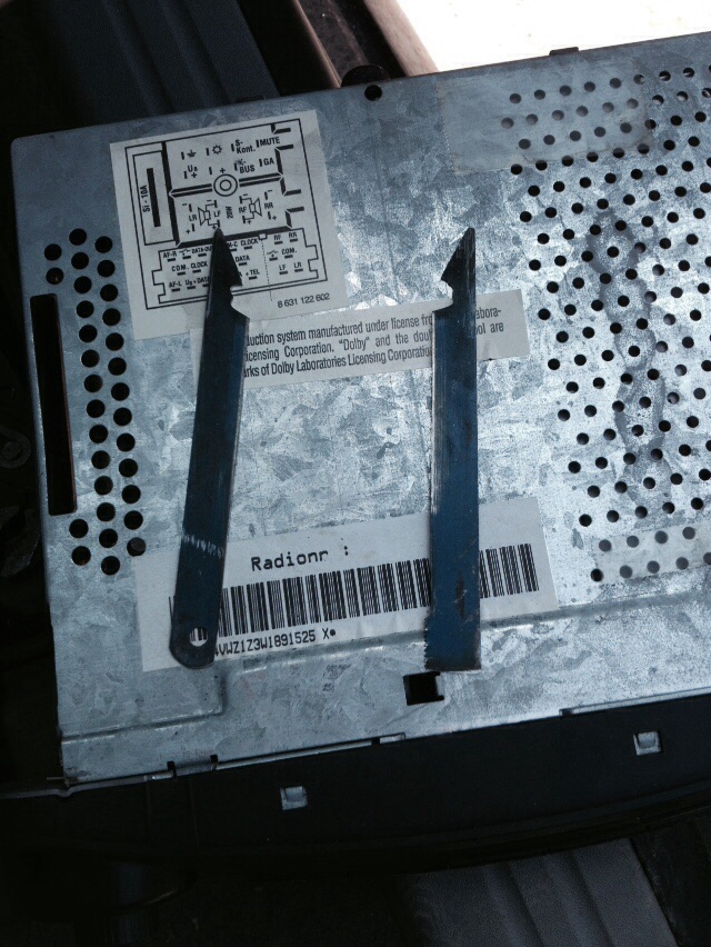

Колеги видях как се демонтира оригиналното радио, но намам заводските джаджи има ли друг начин или от къде мога да си набавя подобни шперцове?

golfgt4 написа:Колеги видях как се демонтира оригиналното радио, но намам заводските джаджи има ли друг начин или от къде мога да си набавя подобни шперцове?
Здравей, колега!
Аз си купих цял сет от куки за радиокасетофони, в който присъства и желания от теб модел (даже извадих вече на един бийтъл).

Аз реших проблема ето така. Парче ножовка, малко работа с ъглошлайфа и ето резултата
Получи се от първия път.

Тава с подходящи ножчета за "зеге". Пробвай няколко.Вадил съм така.
