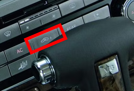

1. Автоматичното затваряне на клапата за рециркулация на въздуха в купето няма никаква индикация в какво състояние е самата клапа. При Тезиса нещата са много просто измислени - един диод казва, че функцията е активирана, а друг, че клапата е затворена. При Фейтъна свети само бутона, ама дали затваря клапата - по миризмите съдя, че не реагира.

1. Може да ти е заминало моторчето за клапата. Не мисля, че може по мирис да усетиш дали затваря клапата, защото обикновено човек се сеща за нея чак когато лошата миризма е влязла в купето.

Благодаря за отговора. Много полезно. Клапата работи, поне има промяна в потока, когато натисна копчето за принудително затваряне.
