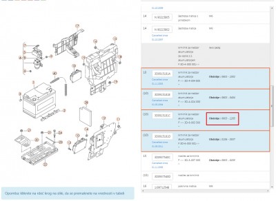

Чудомир написа:В крайна сметка модулът, който е след ремонта в колата, от кое поколение е и ако е от новото - нямаше ли нужда да се допълни липсващата периферия?
Какъвто номер свалихме, такъв сложихме.Възстановяването към първоначален вид е много скъпо.
Няма проблем да работи всичко нормално в този вид.

Сега ми остана малко време да погледна пак този модул.
Не съм убеден, че версията C не е била оригинално за неговата кола. Kолегата пише, че кара 2005 година автомобил:

Re: Phaeton 3.0Tdi 2005 - Проблем с акумулаторите, помощ!
Мнениеот mayma » Чет 26 яну 2017 12:24
Чудомир написа:Сега ми остана малко време да погледна пак този модул.
По рама на колата излиза всичко.
на първите бройки слагат модул с буква "C" , след това почват с 2-ро и трето поколение.
