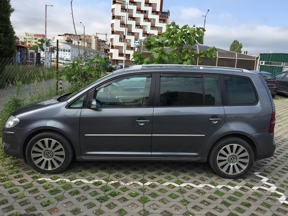

Здравейте колеги,
Имам въпрос, джантите от снимката на TOURANA дали ще станат на PHAETON ?
Казуса е следния, искам да сложа зимни гуми на тези джанти за файтона, но ме притеснява самите джанти да не опират някъде, не знам какво ЕТ трябва?
Ще му сложа 235/55/17, знам ,че има фабрични 17-ки и за файтон дават този размер гуми, само джантите ме притесняват. Мисля ,че междуболтовото ще стане, само ме притеснява да ме опират някъде, защото не ми се слагат фланци и да си правя живота труден.
Поздрави!

235/55R17 на джанти 7.5Jx17 ET40 е стандартен размер за Phaeton

Благодаря, мойте са на ЕТ45, би трябвало да стане. 7.5J ЕТ 45

Според мен 5 мм няма да окажат никакво влияние
