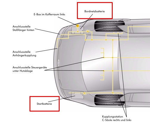

Стартовият акумулатор е от страната на пасажера и е нормален, а спомагателния е от шофьорската и е AGM.

Страница 6 от линка, който ти дадох.
С десен и ляв отдавна не работя, за мен има само от "страната на шофьора" и от "страната на пасажера"
http://www.volkspage.net/technik/ssp/ssp/SSP_272_d1.pdf
http://www.volkspage.net/technik/ssp/ssp/SSP_272_d2.pdf

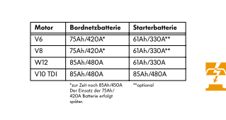

На видеото се вижда, че "големия" е помощния/комфорт акумулатора (accessory), а "малкия" е стартовия (starter).
Страница 13 от пдф-а:

Ами ние сме с ляв волан, така че страната на пасажера е от ляво, но както и да е. Добре а пише ли някъде за този двигател, какви са параметрите на акумулаторите? Това което ми показваш за моят модел ли е 100%?

Значи тройка дизел V6 се пали с 61 Ah? Това ми излглежда мнооого странно...
А този за електрониката да е по-мощен, но да е 75 Ah, а не 92-95 Ah, какъвто съм монтирал от страната на шофьора в момента? Е това вече тотално ме обърка :-((
Защо подявлите тогава в Порше ми казват друго, а лицензираните Друмник го потвърждават и вече цял месец съм в приключения с тези акумулатори...??? :-(
Да не би тогава за това да гори, защото е прекалено мощен за там?
А тока който им се подава тогава нормален ли е, щом на малкият се подава повече ток, но пък той се оказва стартовия...?

Сори, заглавието го бях пропуснал. А по въпросите къде какво са ти казали -
