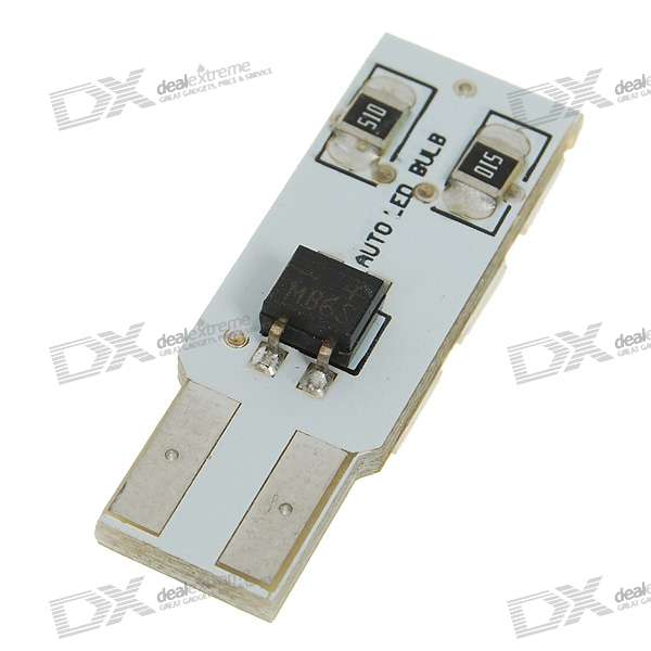

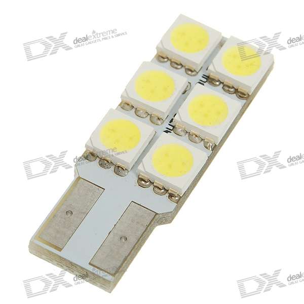

Petyoffy написа:Пробвай с Canbus LED (T10-цокъл) т.е. с корекция на грешките. Ето ТУК може да погледнеш за какво става въпрос (само за пример, дано не се приеме за реклама).
Другия вариант, който не е за предпочитане е да се вържат заедно и двете светлини - крушката и LED (това е доказано, че работи).
Благодаря за инфото, но мисля, че крушката която съм сложил е точно такаваИзображениеИзображение
А вариантът с двете крушки изобщо не подрежи на обсъждане.

jollycatman написа:
Благодаря за инфото, но мисля, че крушката която съм сложил е точно такава Изображение Изображение
Точно това което си показал са само SMD диоди и нямат корекция. Трябва да са CanBus.
