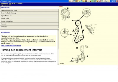

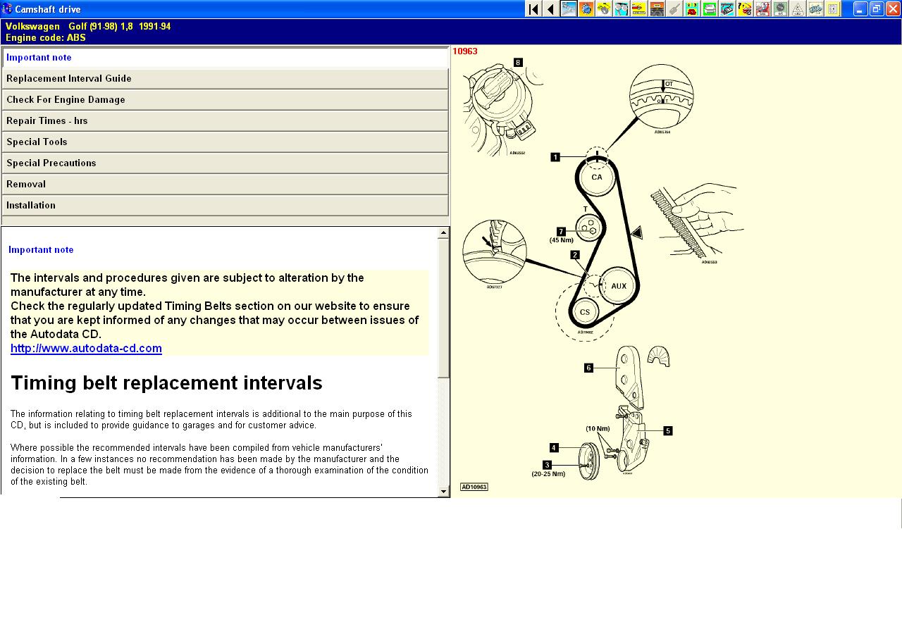

Най-добре недей да въртиш от разпределителния вал,освен ако не искаш да отваряш мотора за ремонт!Ще превъртиш ремъка по тоя начин.
Включваш на 5-та и буташ колата докато не съвпаднат белезите на разпределителен и колянов вал.След което монтираш делкото,така че палеца вътре да сочи към първи цилиндър.Ако не разбираш по-добре я тегли в сервиз и не се занимавай!Това с буталото и цилиндъра дето ти обясняват,никаква центровка няма да постигнеш.На снимката по-долу има всичко,дори и положението на делкото
